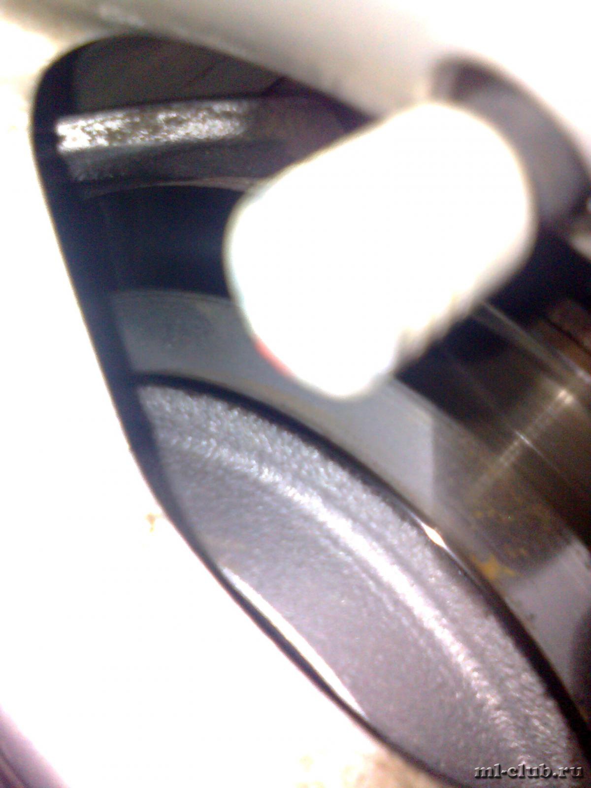

В чем может быть проблема? На фото видно, что накладки неплотно прижимаются, они притрутся со временем или это нужно исправлять? Колодки менял сам, тормоза прокачивал, авто тормозит неплохо, марку накладок сейчас не вспомню но стоимость их около 1500 рублей, немецкие...

думаю выработка тормозного диска....проточка
Все верно,проточить диски,и проверить состояние суппортов,пыльники и цилиндрики.

А я думаю замена тормозного диска-без проточки))))))эко как его повело-то.....

Поводка диска должна по всякому отразиться на педали! Ногой завсегда почувствуешь!... Мишаня!... Как всегда ставлю стакан .... на ревизию суппорта!

У тебя простой износ цилиндрика в "стакане".
Не равномерное давление на тормозную накладку влечет не равномерный износ тормозного диска, что чревато плохим торможением 2 - х тонного авто.
Обязательно сделай проточку, если позволяет тела дика.. Выкинь нах. эти суппорта. И ищи себе нормальные хоть и б\у.
Я смотрю на диск и не пойму, колодка трется только на половину от середины к краю диска? Откуда вывод что диск повело? Можете мне разжевано объяснись?
