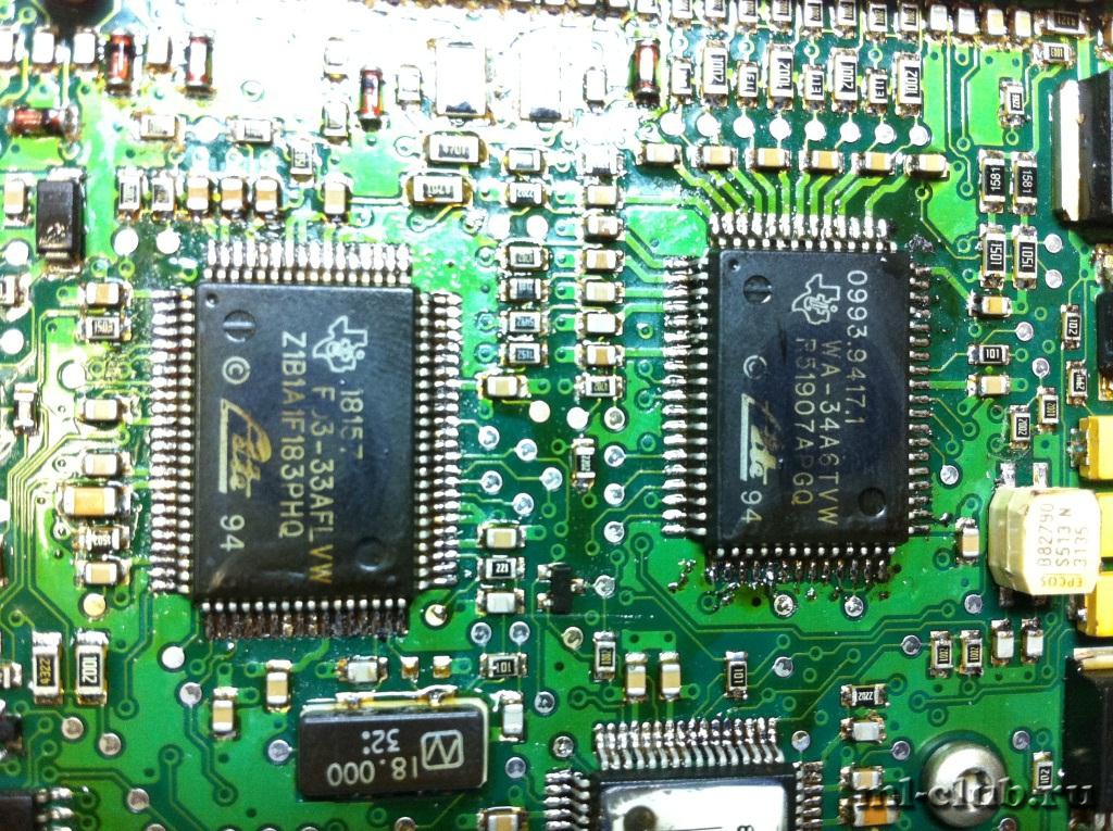

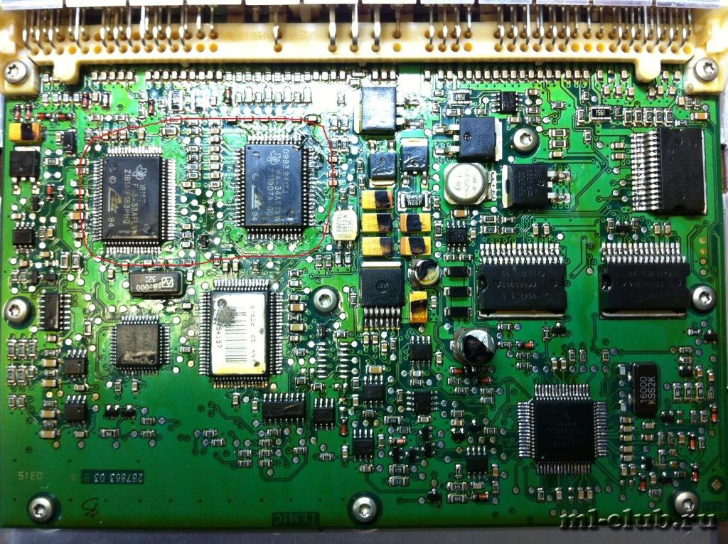

путем экспериментов выяснил локальный нагрев каких микросхем ведет к пропаданию ошибки
и что блин теперь с этим делать? :wacko:

На мой взгляд пропаяно плохо. Если плата многослойная или хотябы двухсторонняя - обрыв может быть при переходе с одной стороны платы на другую. Была такая хрень на щитке приборов ВАЗ 21099. Еле нашел....
Замена думаеццо!!!!
Я бы попробовал еще раз пропаять проблемный участок, но не сам, а с применением специалиста. ААМ с моим ремонтом несколько месяцев проработал, потом спецы переделали. Детальку выпаивали, дорожки лудили, в микроскоп на плату смотрели, без опыта так не сделать. Вот если это не поможет, тогда и думать о замене.
вчера окончательно определился с микросхемой которая глючит ... буду снимать ее, смотреть что под ней ... оборудование у меня есть, недаром же я начальник конструкторского бюро и специальность инженер радиотехнических систем ;)
вполне возможно что и кристалл может так выделываться ...
нашел на разборке сегодня блок ESP но номер другой. у меня 163 545 80 32 и год машины 2001й, у него 163 545 42 32 год 99й ... вряд ли наверное подойдет?
к сожалению, если выпаять старую микруху то только если впаивать новую. старую без откусывания ножек не снять. если она реагирует на тепло, значит ей пришел конец, видимо повреждения у нее где то внутри, только замена. а если такая должность и оборудование, то вообще шик- всю плату аккуратно пройтись "горелочкой", если где проподал контакт то припой его зальет, а если где то обрыв дорог- то это только осликом долго и муторно искать.

Да с чего это не снять??? Фен для пайки, флюс и все снимается на ура. Те кто мобилы делает, SOP микросхему эту снимет за 1 минуту. 20 лет стажа электронщика не пропьешь... Видели бы чего приходиться паять на ИК станциях....
снять не проблема ... микросхем таких нет на замену - вот это проблема :( да и функция какая у нее? контроллер? тогда в нем прошивка ... заменишь совпадать не будут ...
Насколько я знаю сначала микруху в программатор надо,...прошивку загнать, потом тока впаивать!!!! Новые микрухи по моему чистые идут.....
