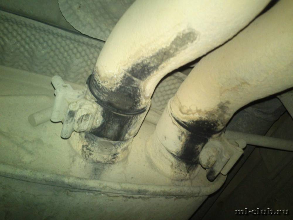

форумчане!!<br />достал меня секущий глушак, что можно с этим сделать и есть ли варианты поменять всю систему чтобы глушитель работал как можно тише?

вот секель и чем я его замазал сняв хомуты и зачистив всё наждачкой :-(
post-9152-0-76923700-1362310609_thumb.jp
post-9152-0-23766200-1362310631_thumb.jp

все кто шарит вымерли?

это очень слабые места! большая вибрация, держать ни что не будет. сварка или новый. это сугубо мое мнение.
