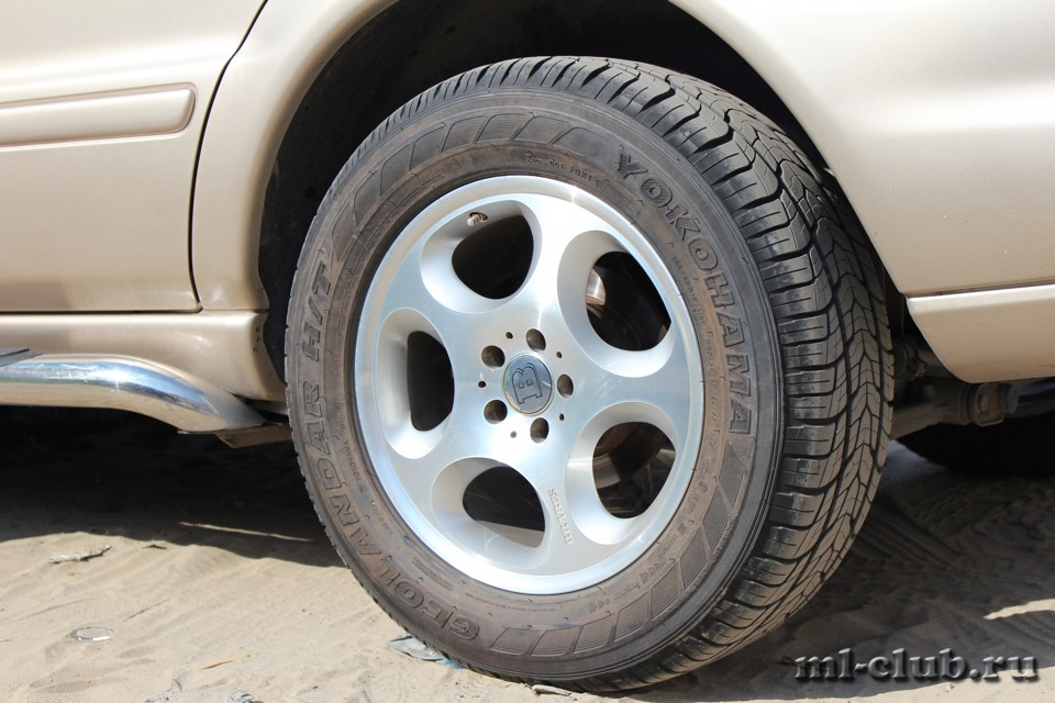

Нормально будет смотреться, у меня диски с такими параметрами и резиной 265/60. Как раз в аккурат ни чё не выперает даже :)
post-6336-0-48816100-1347379734_thumb.jppost-6336-0-53857600-1347379884_thumb.jp

Даже на 18 как-то не похожи... :) По фото кажется, что немного выпирают. У тебя машина рестайл, у меня дорестайл - говорят есть разница. Какой расход с этими дисками?
