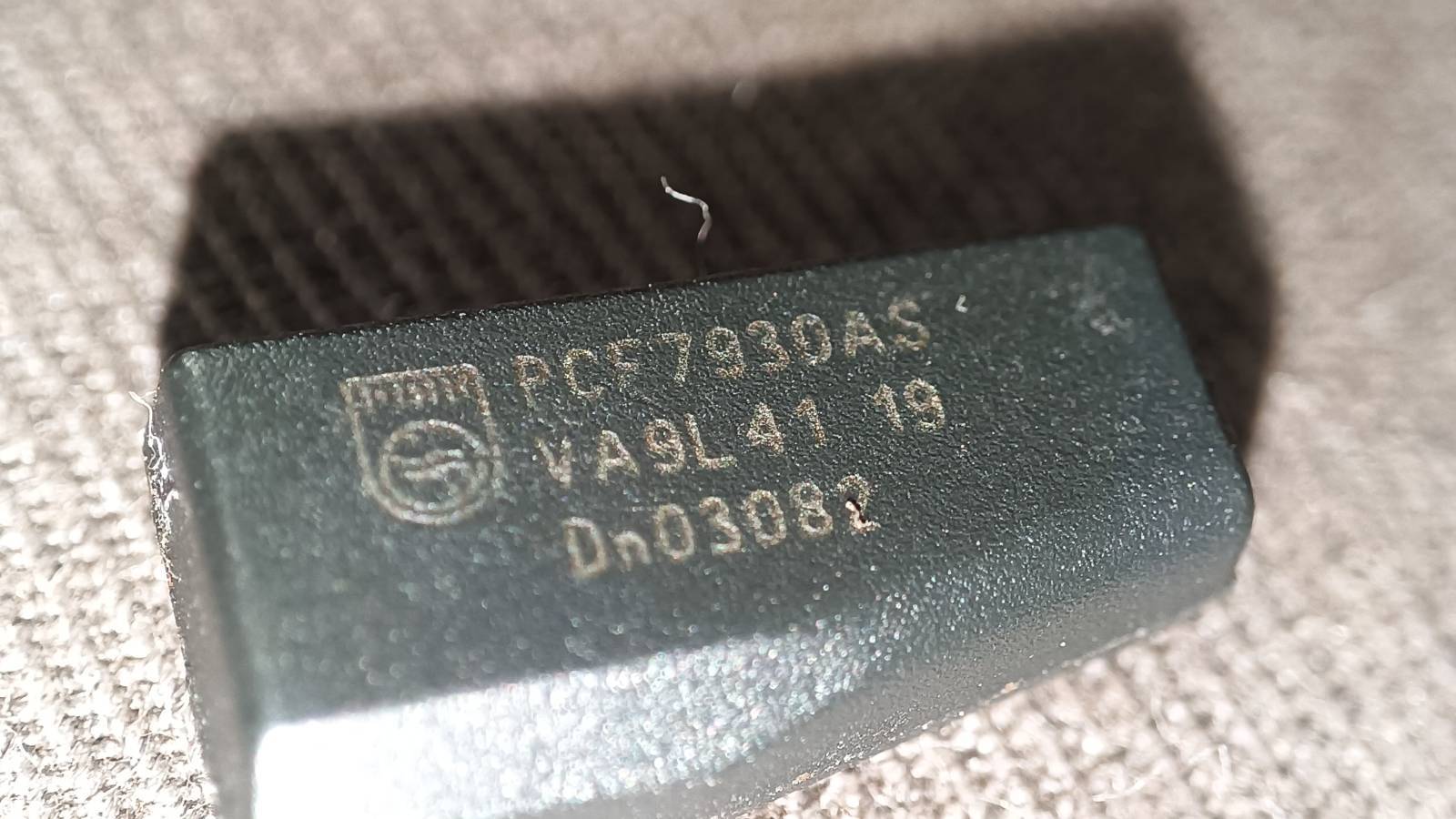

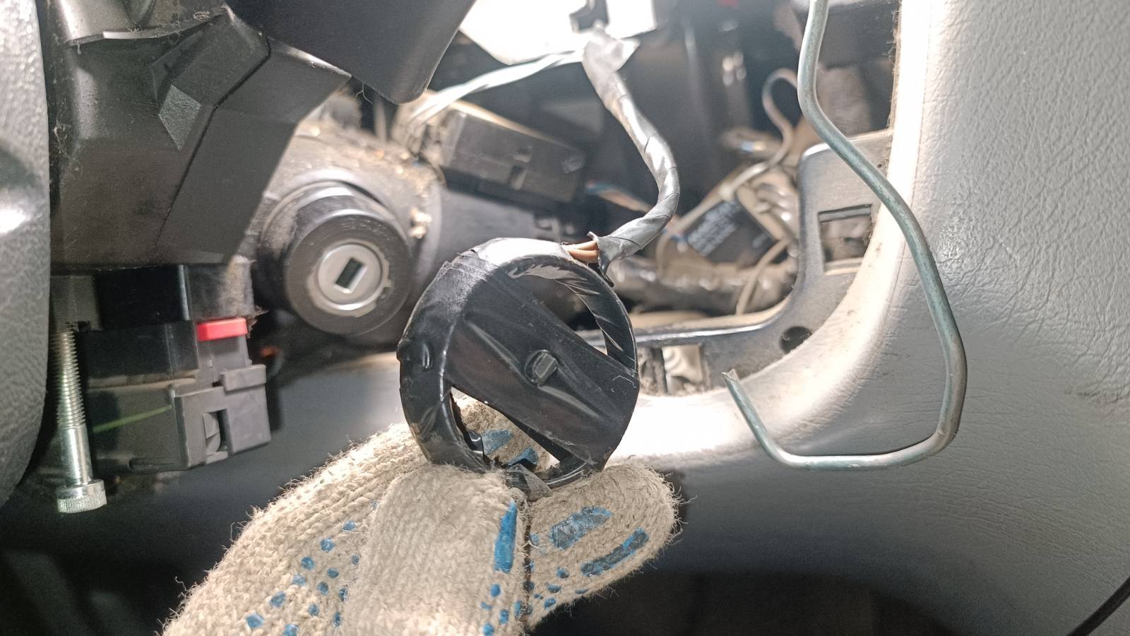

Если кому интересн, вот так вся система была устроена в моей машине (чип-семечка из ключа "встроен" при помощи изоленты прямо в центр кольца иммобилайзера):
Вся эта конструкция была у меня спрятана за приборку.
Ключ в замке у меня - просто болванка, а не ключ в корпусе с кнопками .
Зато, наверно, можно смело ставить автозапуск. Но он не работал ранее, хотя сигналка Шер Хан megicar 5 (на другой машине в семье такая же, и автозапуск на ней работает).
Сама "семечка", о которой я сегодня начитался, но впервые увидел у себя в руках (очень крупным планом):
Теперь вопрос такой: можно ли считать, что слетели ключи, если иногда при этих симптомах (имею ввиду start error) машина всё-таки запускалась? Или теперь в первую очередь смотреть проводку от этого кольца?

Готовое!
Проблема моего start error была в антенне - том кольце, которое вокруг кольца зажигания. При первичной диагностике даже не Старом, а каким-нибудь Лаунчем, выяснилось, что машина никогда ни о каких ключах не слышала и сейчас же, соответственно, никаких ключей около замка зажигания не наблюдает.
Поскольку у моей машины чип ключа был на изоленте встроен в кольцо иммобилайзера, а не в ключ, и так вообще делать низзя, то, видимо, при многократном нарушении благоприятных условий запуска (плохой контакт на минусовой клемме аккума) (не)вдруг попортилась антенна, и чип ключа оказался непригодными даже к повторной прописке. Видимо, именно постепенное умирание антенны и позволяло мне запускать двигатель даже при возникновении start error.
Чип заменили, прописали, кольцо отрезали, как-то вместе их там склеили. Ключ — по-прежнему болванка без пультика. Заводится даже сегодня (-25°C). Невообразимо долго оттаивает и прогревается салон автомобиля, который до того запускался при положительной температуре на улице без снега.
При повороте ключа всё так же писк и чек.
Вспомнено со слов мастера, пересказано в свободной дилетантской форме, поэтому огрехи возможны.
