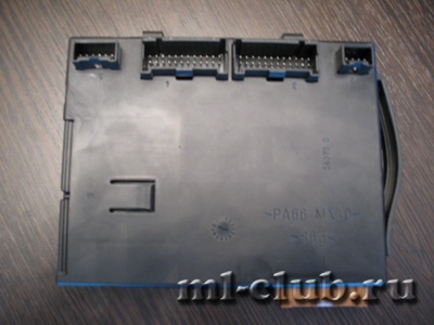

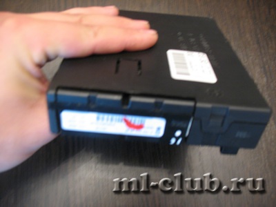

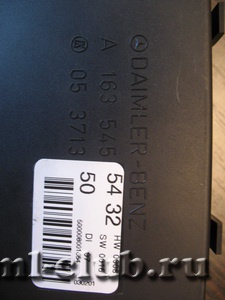

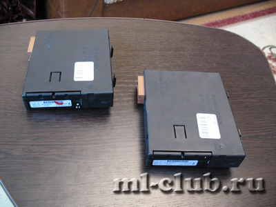

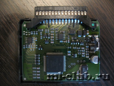

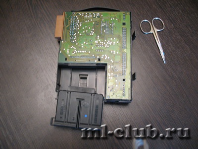

Может кому пригодится,вот фотки .
Большой блок находится здесь
post-7962-0-24538100-1347764733_thumb.jp
Большой блок
post-7962-0-17724100-1347764057_thumb.jppost-7962-0-64252900-1347764075_thumb.jp
post-7962-0-50665500-1347764116_thumb.jppost-7962-0-31629300-1347764145_thumb.jp
post-7962-0-57897600-1347765118_thumb.jp

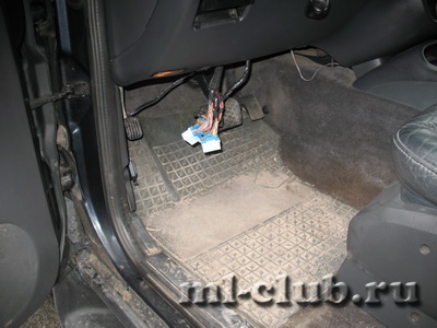

Вытаскиваем маленький блок
post-7962-0-70479700-1347764587_thumb.jppost-7962-0-56971400-1347764569_thumb.jp
post-7962-0-81088800-1347764514_thumb.jp

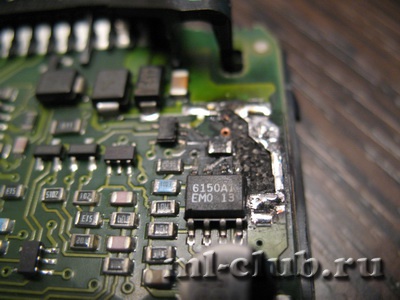

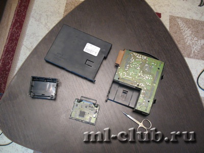

Разбираем маленький - сгорел !
post-7962-0-94103100-1347764601_thumb.jppost-7962-0-21394400-1347764621_thumb.jp

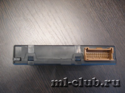

Пришлось искать новый блок
post-7962-0-86622500-1347765100_thumb.jp
Различия в артиклулах
post-7962-0-69318600-1347765345_thumb.jppost-7962-0-19289800-1347765370_thumb.jp
У маленьких различия в артикулах НЕТ.
