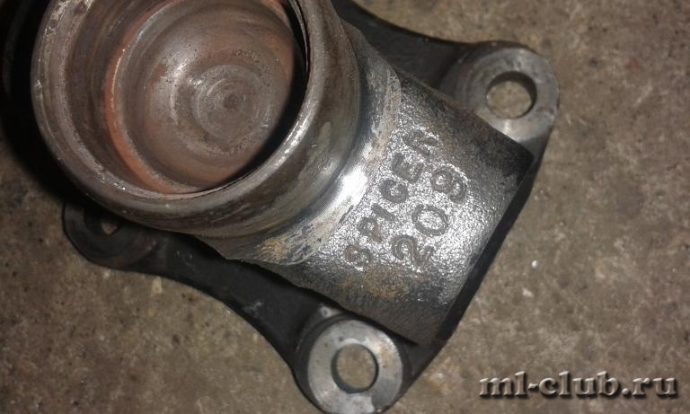

Если верить тому что передний кардан спайсер как на Чирке, то в шарнире Гука, под крестовиной та что внешняя от кардана есть маленькое отверстие размером с крупную иголку (без снятия этой крестовины можно не увидеть а иногда и со снятой то не очень) в общем шприцуете туда плотненько смазки как правило если нет критичного износа, забываете про кардан. Можно конечно разобрать полностью шарнир, но там игольчатый подшипник и довольно таки мелкий, напихать в него смазки и все собрать (но 99% что он сухой и иголки из него при разборе просто высыпятся и придется их кропотливо укладывать в смазку)  Сам обладатель подготовленного чирка XJ с подобным карданом.

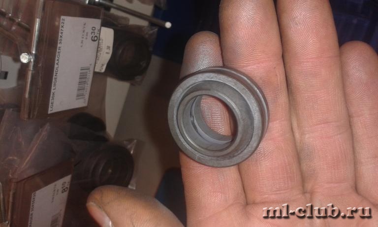

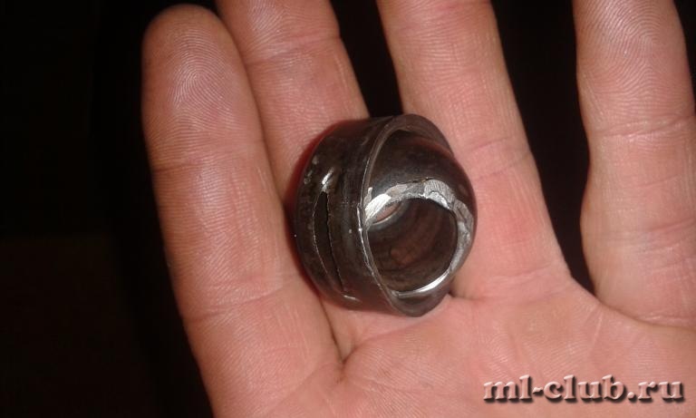

Здраствуите владельцы МЛ ок.Приехал на ремонт МЛ.проблема передний кардан бьет,разобрал.крестовины целые.подшипник с шаром в ляльки.Нашел игольчатый подшипник,диаметры 12-16.ширина10 мм.роднои размер что-то около 12,7-15,7 примерно.Нашел приблезительный аналог шара в обоиме размер обоимы 35мм,оригинал 32мм.внутренний диаметр в шаре 20 мм,оригинал15,7.Ширина обоимы 16мм как и оригинал.Собираю все детали и иду точить на длиннои части под 12мм,на задней под 35мм, а в новый шар втулку под подшипник.
Попробую добавить фотки.post-17917-0-15171600-1415134810_thumb.jpost-17917-0-48492700-1415134845_thumb.jpost-17917-0-89863000-1415134879_thumb.jpost-17917-0-05858200-1415134918_thumb.j
