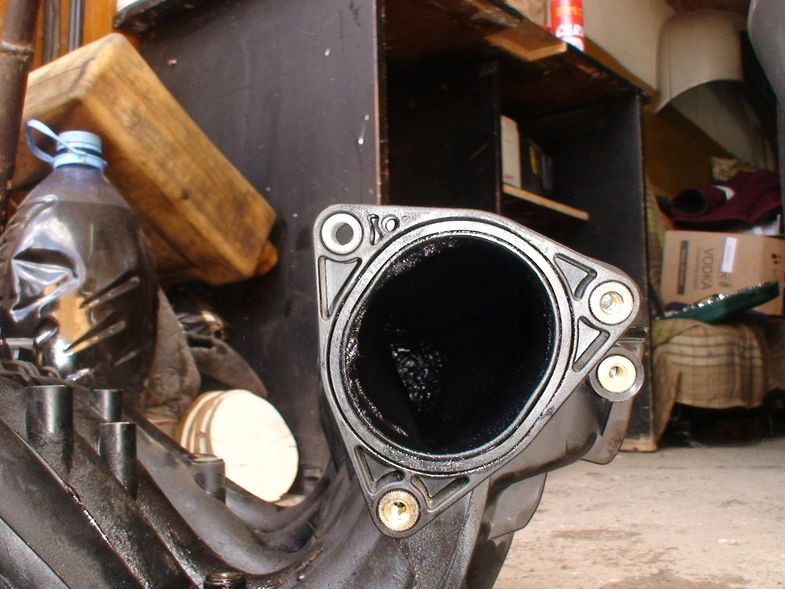

может и не надо удалять егр. чем он так мешает то:huh:
дерь.... гуталином во впускном коллекторе; попаданием сажи во впуск, соответственно, меньшим ресурсом движка; худшим сгоранием  топливной смеси, т.к. в ней присутствуют выхлопные газы.... хватает?
13 часов назад, case13 написал:
нет. не убедил.
гуталина там особого нет. уменьшение ресурса  никем не доказано, и худшим сгоранием  топливной смеси тоже не факт.
Изменено пользователем WDC163
гуталина нет ? разбери впускные коллектора ... заслонки через пару лет закоксовываются так что двигаться перестают
3 часа назад, WDC163 написал:
нет. не убедил.
1. Гуталина нет? хоть раз заглядывал во впуск:? там этого гуталину как на гуталиновой фабрике(может, у тебя он уже удален и чисто?))))
2. зачем доказывать? можно врубить логику: а) газы идут разогретыми
б) газы идут не то, чтобы кристально чистыми. вкрапления сажи, продуктов сгорания, продукты износа самого двига. и все это по новой во впуск.
3. сгорание: см. п.2
фото из этой же темы. ничего такого прям ужасного
