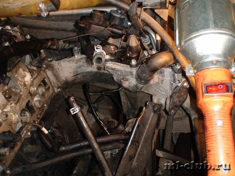

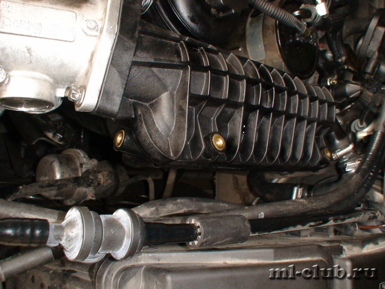

Все удалил, 18 часов в гараже, это же надо было так придумать коллектор, перематерился пока его снял. Двух болтов на колекторе вообще не было, один обломан, резинки дубовые, загрязнен так средненько, но судя по совдеповским болтам на приводе заслонок его снимали не так давно. Заслонки все были можно сказать в очень хорошем состоянии. Снял их аккуратно и их сальники и тяги привода, убрал все в мешочек, а мож кому пригодятся.
Из ощущений по тяге - ничего не изменилось, ни лучше ни хуже. Прет как перла. НО. Исчез дым при резком нажатии педали в пол, это очень радует. И вынес на поверхность двигатель заслонок, потом его разберу посмотрю как устроен и как можно обмануть эту систему.
Щас времени маловато, на работе буду, выложу фото и отчетик далее...

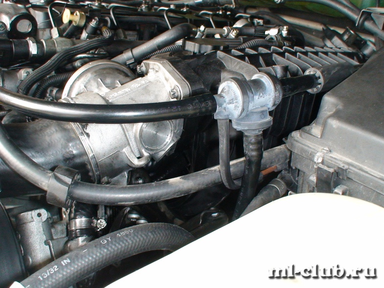

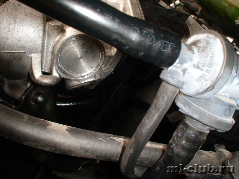

Вот только хотелось бы поподробней, как ты заглушил отверстие в клапане EGR...
шуруп вбитый молотком, держится лучше чем гвоздь ввинченый отверткой
Болгаркой срезал удлинитель железный, все промыл до блеска, обезжирил и залил эпоксидной смолой полностью весь клапан внутри.
Кстати поведение машинки изменилось всё же, щас по городу поездил, со светофора начала резко подхватывать, раньше думала и выкидывала облако черного дыма, потом подхват и поперла, сейчас сразу при тапке в пол, подхват и поперла без раздумий.

Скажите пожалуйста чем глушили отверстия во впускном после выемки заслонок?
Возле клапана егр появился новый тройник что это?
Сам буду снимать впуск т.к. выбивает толстый шланг на входе в егр, могут ли заслонки заклинить в закрытом положении (какие ещё могут быть прогнозы)?
