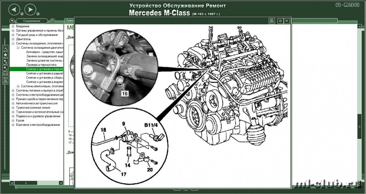

Просто термостат сложно махануть? Уж больно хочется туда залезть - плохо греется, точнее долго
Термостат стоит в корпусе который крепится 3 винтами (вроде 3 шт.) Если не хочешь сливать антифриз надо пережимать патрубки. А как он крепится в корпусе я не знаю :( Перед предстоящей зимой это актуально!

Похоже, что несложно, ничего лишнего разбирать не нужно. Антифриз, для работы на верхах я у себя через патрубок на насосе рециркуляции сливаю. Для работы хватает. Нужно перечитать тему про термостаты и обогрев, тут уже есть готовое решение, нужно найти и изучить.
