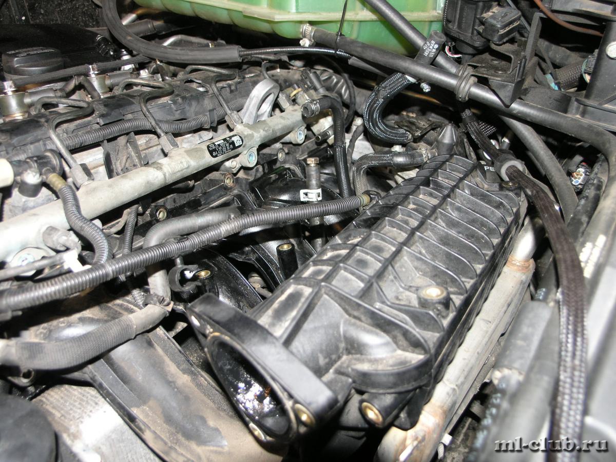

Продолжаю мучить себя и мотор. Вчера довел его до вот такого состояния. Коллектор откручен, но вынуть его не могу. Сквозь него проходит провод в гофре, который выходит из жгута на двигателе и уходит куда вниз, разъемов я не увидел. И вытащить коллектор не дает топливная рампа. Что еще надо открутить чтоб его вытащить? Буду очень благодеран за подсказки и советы.

из арки наврядли поменяешь.снять бы его всеравно надо .на заслоночки глянуть ,у меня они были на половину сьедены.рампу топливную я точно снимал+термостат ,мешает вынуть.и помоему у тебя неоткручени подогреватель на егр.

Вчера вечером коллектор был таки снят, и тщательно осмотрен.
Результат: моторчик заклинило, возможно шестерни редуктора или еще что. На моторе дата 07/05 (2005 год?) Одна из заслонок отскочила от рейки и жила своей жизнью.
