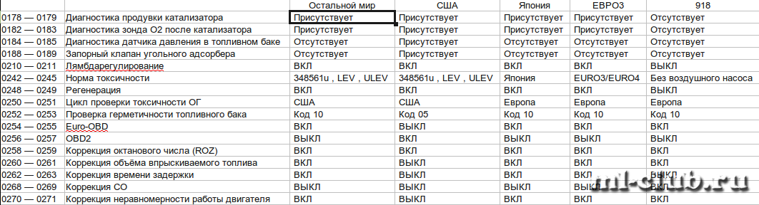

Сделал сравнительную таблицу по прошивкам - в результате по сути вместо 5 всего 3, которые имеют различия:
1. 918
2. США
3. Япония, Евро3 и остальные (одинаковы по параметрам).
post-7216-0-40059300-1345719416_thumb.pn
Может подскажет кто в чем разница в этих кодировках?
0254 — 0255 Euro-OBD 0256 — 0257 OBD2
мне кажется возможность подцепиться обычным сканером по Клинии или по САНу в случае евро.
ЗЫ было изначально у меня 918, потом сделал Евро3, а вчера Японию попробовал, как оказалась шило на мыло перекодировал...

да хочу понять и знать. как вариант сделать евро2. из выше описанного понял - из базовых кодировок можно все отрубить (имею в виду лямбды) 918ой или не отрубать остальными - значит остается в инженерке править несколько строк ручками...
это я на будущее - может у кого еще возникнуть вопросы такого рода...
пока не проверю противодавление не хочу полностью отрубать экологию - просто отключить задние лямбды, чтобы не ругалась на опасность для ката...

первое понял, а второе это что по немецки два варианта на Е (тут вроде общие кодировки по моделям) и на I (тут уже все прочерками и выбирать нужный параметр - правда при входе ругается что один или более параметров не корректны) начинается?
как догадываюсь нужно поменять 0182 — 0183 Диагностика зонда O2 после катализатора Присутствует
на nein
пока при входе в имплизит прочерки кодировка не встанет.
в этом то и секрет как зайти что бы не было прочерков и встала кодировка)))))))
