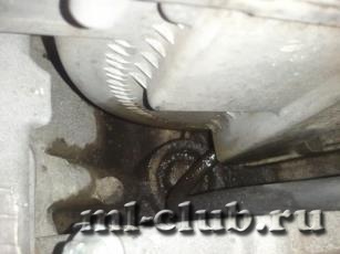

Как снять трубку, впускной коллектор, мотор М112
Привет, соклубники!
Скажите как снять трубку (обведена красным) ?
Верх снимается легко, как снять низу?
нужно ли разбирать впускной коллектор?
как сильно нужно тянуть?
зы.
сей час стоит резиновая толстая, новая тонкая пластиковая.
длинный и кривой мед зажим тебе в помощь! Трубочка одета на !ершик! Просто прикипела от времени! сдергивается вниз.

получилось? номерок трубочки дашь для заказа? буду признателен
я когда разбирал коллектор, так увидел, что шланг не простой. он заходит внутрь коллектора и там удерживается по сути.
по сему как мне кажется, чтоб его снять нужно располовинивать и сверху вытягивать. я ошибаюсь?
Когда свой колектор разбирал для чистки тоже показалось что не так всё просто.
З.Ы У меня она до чистки не продувалась,где трубочка вставляеться в колектор всё было в гумне,даже показалось что там стоит клапан,потому как продуваться стало только внутрь.
когда чистил впускной, то разполовинил.
  но что бы добраться до ершика на который эта трубка одета, прешлось бы дальше разбирать.
вынимать внутреннюю часть из нижней половины.
в нижней части, тоже все на герметике, + механизм подвижных заслонок на впускных страктах,
очканул, ломать/менять не стал.
позиции с номерами, одна дороже другой в 2 раза, но пришли одинаковые трубки:
A 000 276 00 30
A 000 158 14 35
Тупо заглушил, а разряжение для неё взял от заглушенного егра
когда глушишь ЕГР освобождается вакуумная пипка возле дросселя над ЕГР, правда трубочку пластиковую длинную заказал и все, протянул от туда до этого клапана.
как вариант. но. 1. чем глушить старое отверстие в коллекторе? 2.я глушил клапан ЕГР заглушкой, но работоспособность клапана оставил. потому та пипка задействована. 3. а что это даст? ну будет источник вакуума с другого места... трубочку оригинальную с вакуумника на клапан не снимал еще, но сдается, она как клапан - в коллектор дуть можно, а в обратную сторону - нет. могу ошибаться
подскажите, а если вот так вот гадит...
значит там подсос есть ... ?
post-8992-0-99567600-1383919432_thumb.jp
Парни помогите,шланчик о котором речь,который заходит внутрь впускного коллектора сломался(от старости видимо и я помог,при попытке снять) новый заказываю по схеме экзиста приходит какая то хрень,пластиковая трубка даже близко не похожая. этот шланг резиновый на конце с расширением чтоб заполнить отвестие в коллекторе. Может сталкивался кто? что делать? колхозить не хочется
этот шланг не идет в запчастях. проверено.
варианта три у тебя.
1. менять коллектор. просто, но дорого. баков 200-300 б/у стоит.
2. снимать коллектор, разбирать полностью, вынимать вакуумный ресивер внутри, подбирать шланг.
все это муторно, но возможно.
3. как писали выше - глушить само отверстие. да герметиком, болтом, не важно, главное чтоб подсоса
избежать. а вакуум где-то брать уже. с заглушенного ЕГР например.
коллектор уже разобран. не хотелось колхозить но придется
Ничего колхозить не надо! Нужно обратиться в фирму, которая у вас обслуживает мол заводы... кондитерку и тому подобное (в нашем регионе это ПРИВОД-СЕРВИС) и купить там пневмо трубку нужного диаметра (если не отшибает память 3-4мм)
В качестве переходной резиновой трубки используется трубка вакуум корректора "жигули" классика
Когда менял мск, снимал и разбирал коллектор, трубка рассыпалась в труху, но остался кончик 1,5 см, нашел штуцер подходящего диаметра (использую такие для врезки в коллектор при установки ГБО) через ВД-40 затолкал часть в остаток шланга. Шланг удлинил  резиновым белым шлангом от газо-вазовского омывателя стекол. В принципе подсоса нет.
отдал коллектор токарю,он выточил переходничок который уменьшает проходное отверстие до нужного мне диаметра. вставил другой шланг и промазал все герметиком.
