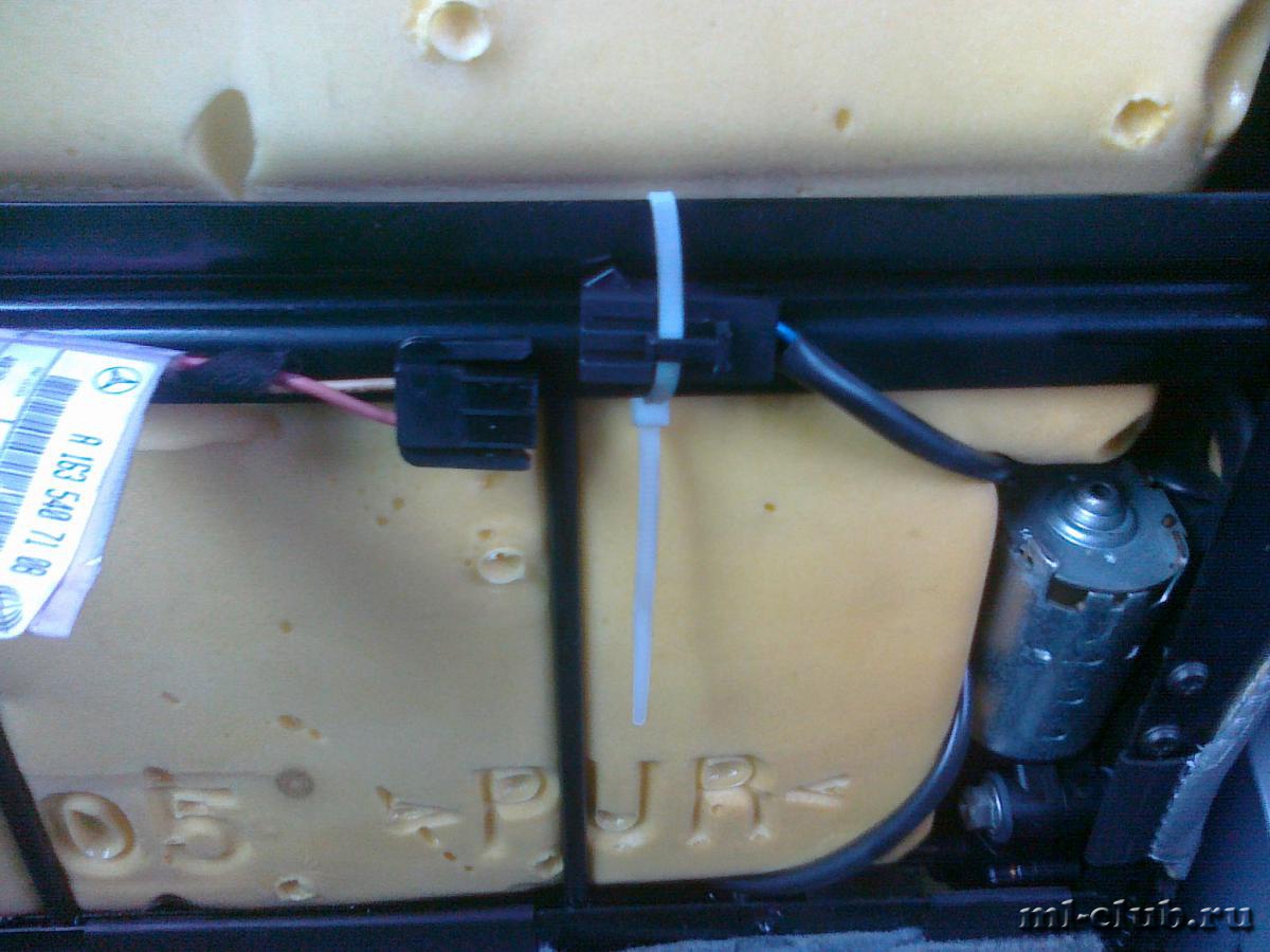

Перестал работать наклон спинки. Вперёд-назад подушка ездит, вверх-вниз тоже. А наклон не кнопочку не реагирует.
Кто-нибудь сталкивался?
Предохранитель
проводка (разьем)
моторчик

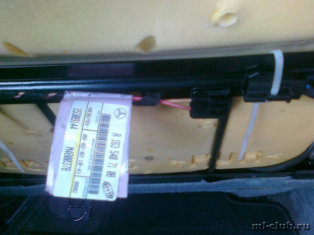

Причина была в разъёме, который находится за заглушкой спинки.
Снял две клипсы, отвернул два винта, чтобы снять пластик нужно надавить на верхнюю часть пластика, защёлки, они дубовые, поэтому сломать их сложно.
И обнаружил расстёгнутый разъём. Видимо он как-то натянулся и расстегнулся.
