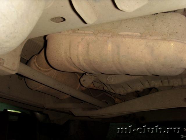

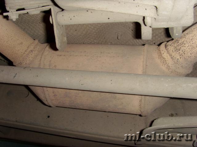

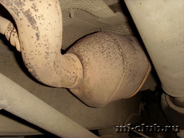

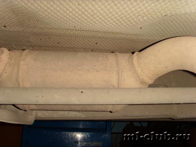

сделал, еще отключил рециркуляцию и ее контроль. машинка перестала тупить при трогании, мотор стал работать ровнее. Напросился на яму в знакомом сервисе и сфоткал каты - как понял они аккуратно вырезаны, но есть там пламягасители не знаю...

На пятой фотке в резонаторе по моему трещина пошла-завари,оттуда может сечь...
Судя по фото каты на месте!!!!!!! никаких пламиков нету там!!!!
  В 26.08.2012 в 05:59, mjasnik сказал:
ну как бы пока не сечет - как начнет, заварю заодно с глушителем - там уже сечет немного.
  В 26.08.2012 в 12:34, Murzik сказал:
а мне кажется банки аккуратно были вскрыты, выпотрошены и заварены - нету тепловых экранов, кроме 5ой банки...
Пусть грамотный сварной глянет, он сразу определит швы заводские( автомат) или нет!!!!! противодавление то мерял????
  В 26.08.2012 в 12:48, Murzik сказал:
ну так мне сварщик и вызвал подозрение что швы вроде не в заводских местах - сравнивать несчем - не тронутых не видел... противодавление не мерил, да и тест продувки показал, что дуется на ура - лямбда моментально в "ноль" падает...
