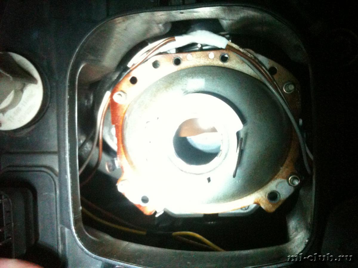

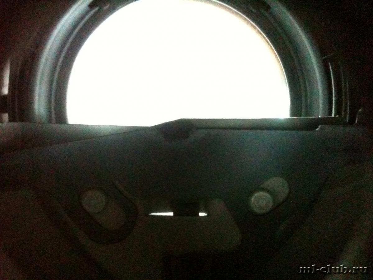

у меня в Hella стоят вот такие шторки:
post-7007-0-74295000-1363274490_thumb.jp
post-7007-0-71716500-1363274504_thumb.jp
извините, если что не так!

Ребят, у меня шторка имеет возможность изменять угол галки, но лапка ни
к чему не подключена. Это нормально для галогеновой фары? или у меня
биксеноновая линза?

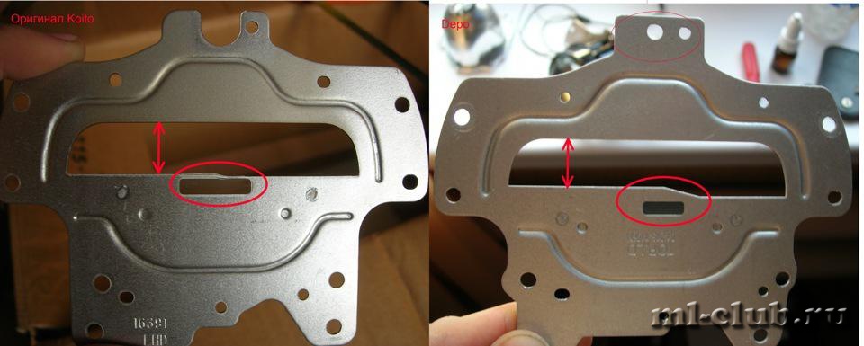

Что касаемо депо,обе шторки ксенон,надеюсь что будет со светом тоже понятно.

так я уже ответил, там просто есть возможность галку перекидывать под левостороннее движение.

@Stoltz, По идее шторка открывается для дальнего света и ничего к лампе подходить не будет.
На депо именно так и никакого смены движения нет.
Вот эту. Что там за щели ты обвел? на 3-ей странице
