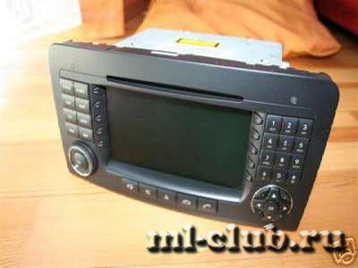

Помогите и мне советом пожалуйста! У меня команд DVD APS с навигацией. Неполучается соединить мобильник с командом по блютусу. Включаю блютус на телефоне и на команде включаю поиск, команд секунд 10 -15 ищет и выдает ответ типа  "не найдено устройств". С телефоном все в порядке, так как раньше на другой машине соединялся. Что делать?
комманд какой? Похоже 2,0...
Вот такой

2,0 и есть...Никакой блютуз работать не будет-только через проводной адаптер в подлокотнике...

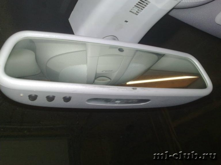

Может микрофон в зеркале уже есть? У меня оно вот так снизу выглядит:
Возможно..Микрофон либо в зеркале, либо в накладке за зеркалом( на лобовом)...

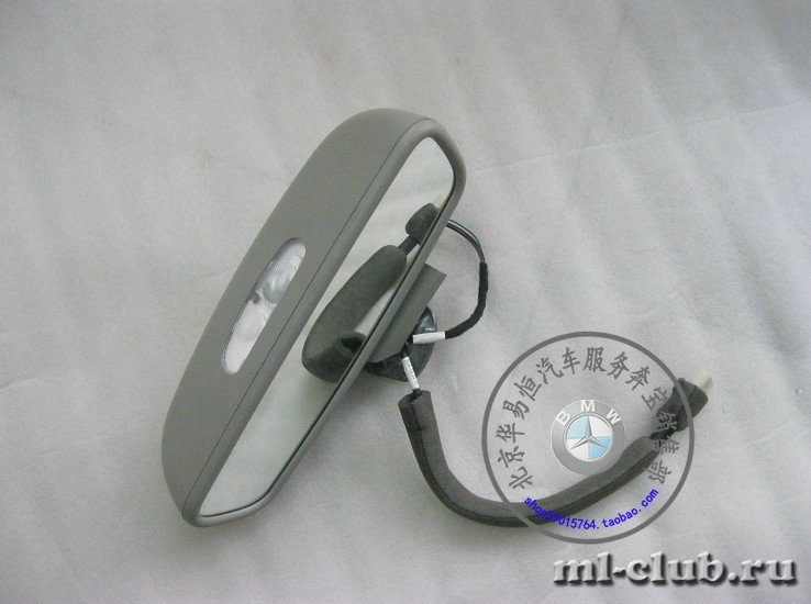

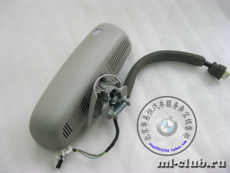

Микрофоны всегда в зеркале(если не колхоз)...
  Watec сказал:
ДА?Не знал.... А тут где? Сверху в решетках?

Да это вообще от другой машины зеркало
  Timax сказал:
По крепежу-да, но по форме есть и такие на 164...

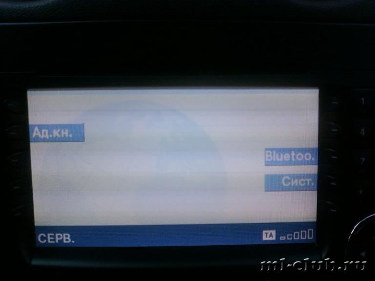

Сфоткал. Вот так у меня на команде выглядит функция блютуз:
post-12183-0-85024000-1381162369_thumb.j

В среду посмотрю у себя..Но что то мне подсказывает, что без блютуз модуля работать не будет...

Зачем тогда в меню функция блютуз? И ведь ведет поиск после нажатия данной кнопки, но не находит.

ХЗ..Встроенного блютуза все равно ведь нет)))

Чтобы найти блютуз модуль...
когда он установлен
