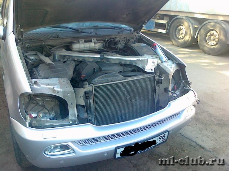

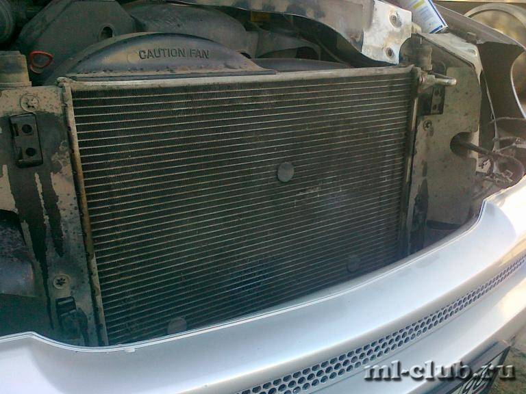

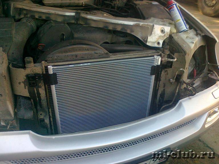

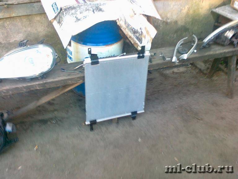

Короче, поменял я радиатор. Сложного ни чего нет))))).  Допустил один косяк, надеюсь, что не критичный.
Выложу фото без комментов - и так все понятно.

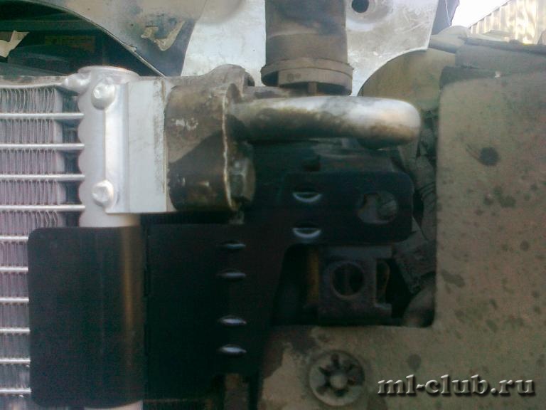

Косяк в том, что не много лоханулся с верхним болтом. Чуток криво вставил, в результате чего он сделал для себя другую резьбу. Фото 1. Но встало все , вроде как нормально. На неделе буду заправляться и проверятся. Если лоханулся, то косяк сразу проявится.
