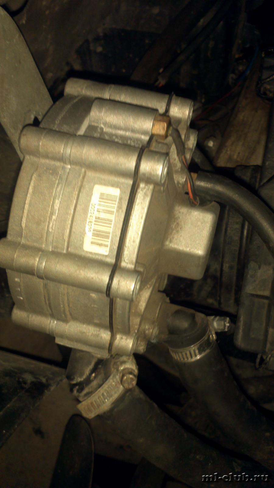

Вот фотка редуктора
post-1212-0-28204200-1344589339_thumb.jp
  В 10.08.2012 в 09:02, v.p. сказал:
Вот фотка редуктора
мне кажется это не правильный редуктор - не претендую на истину.
Вот фотка редуктора
да нет, этот похож на правильный, у меня был черный и какой-то не такой, на такой я себе потом заменил.

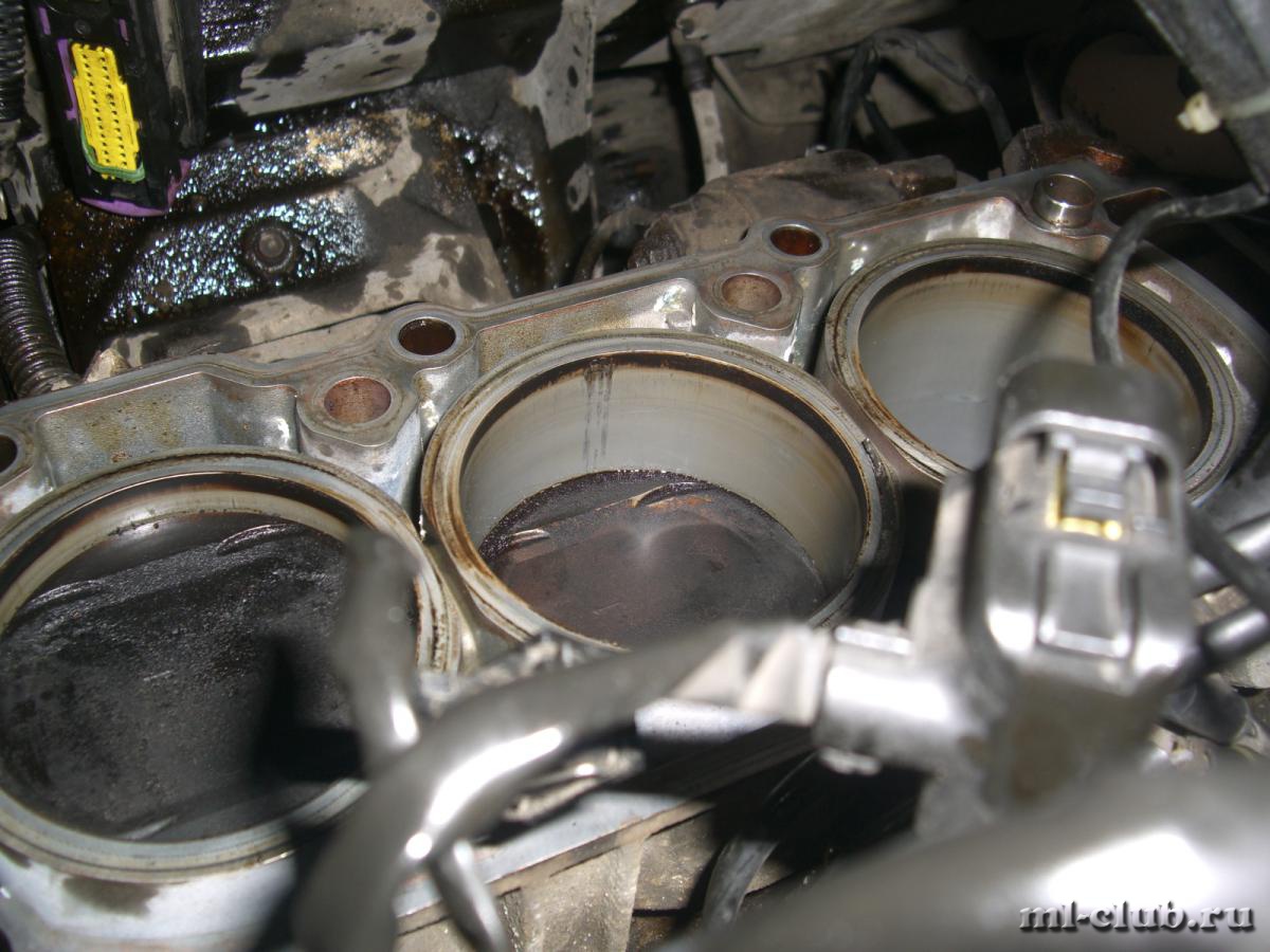

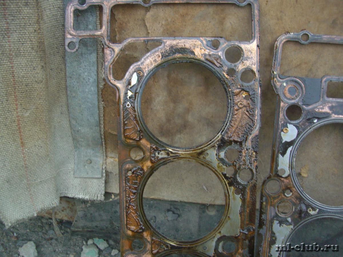

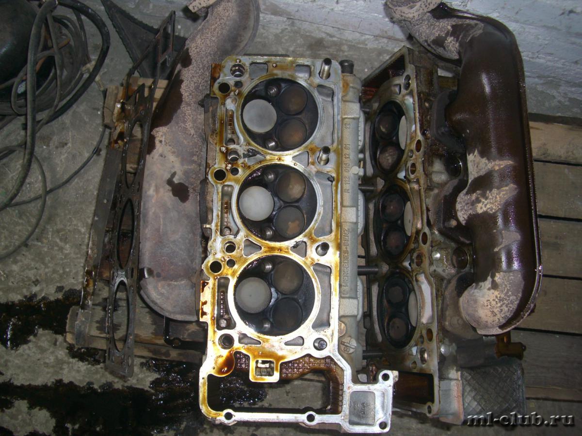

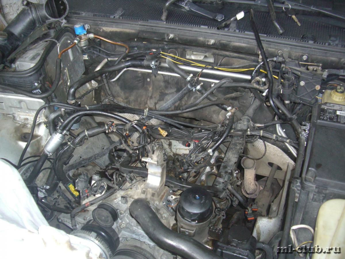

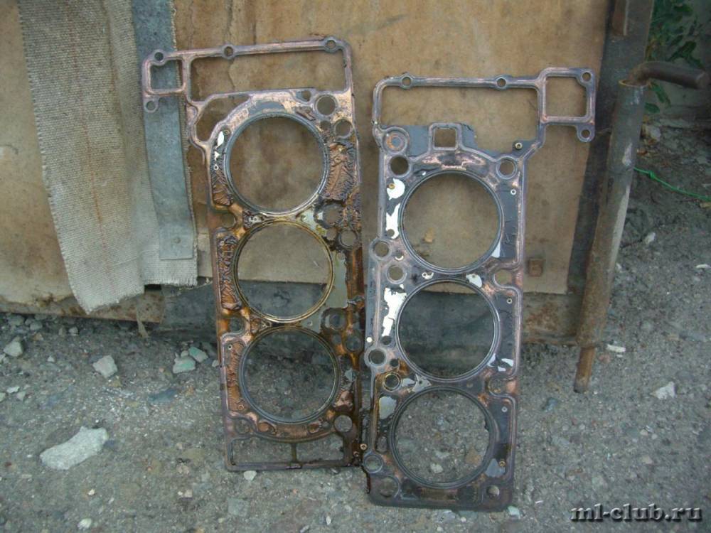

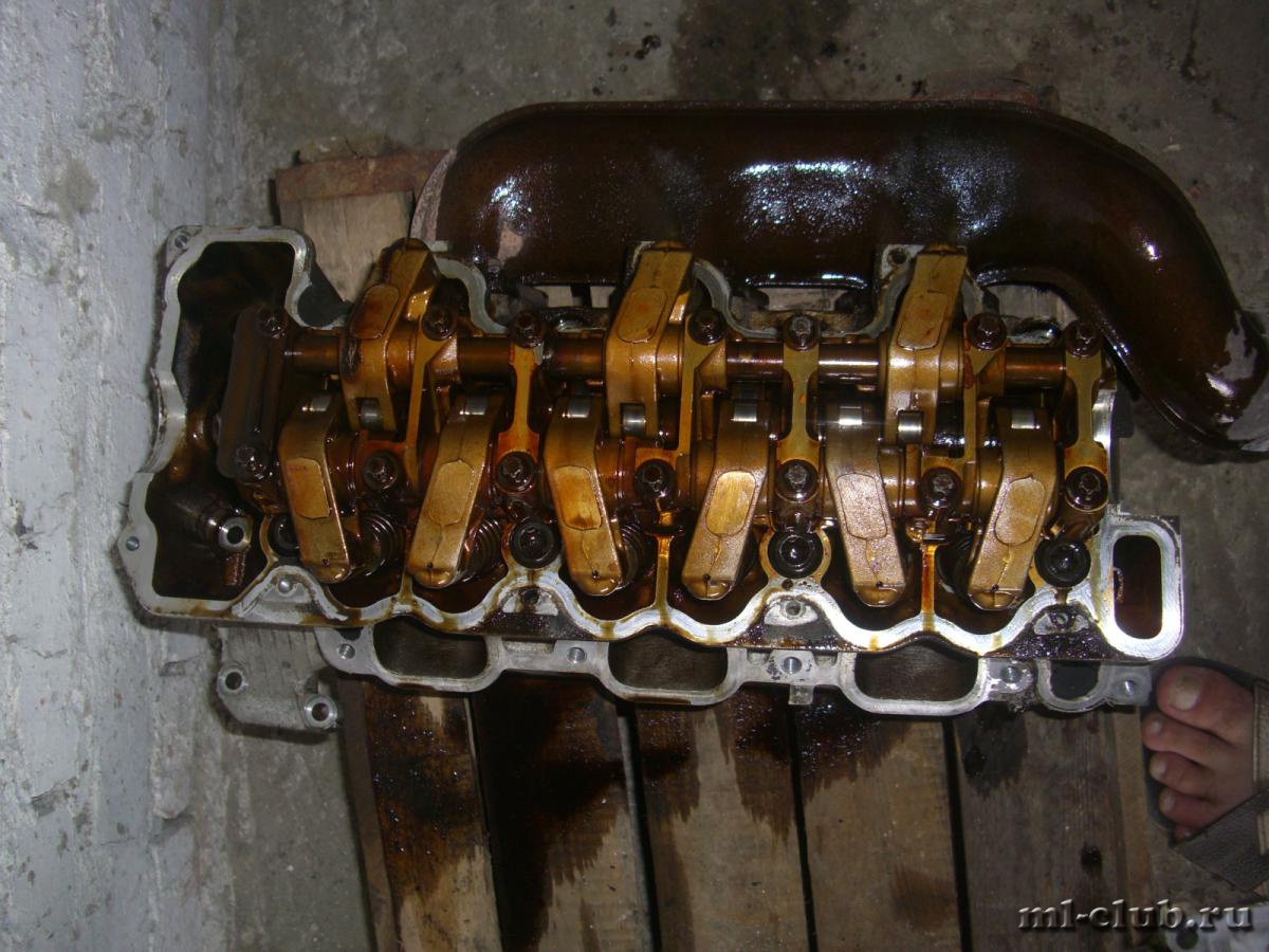

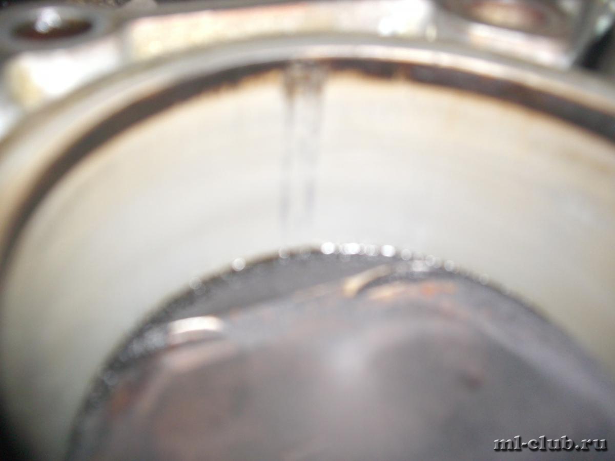

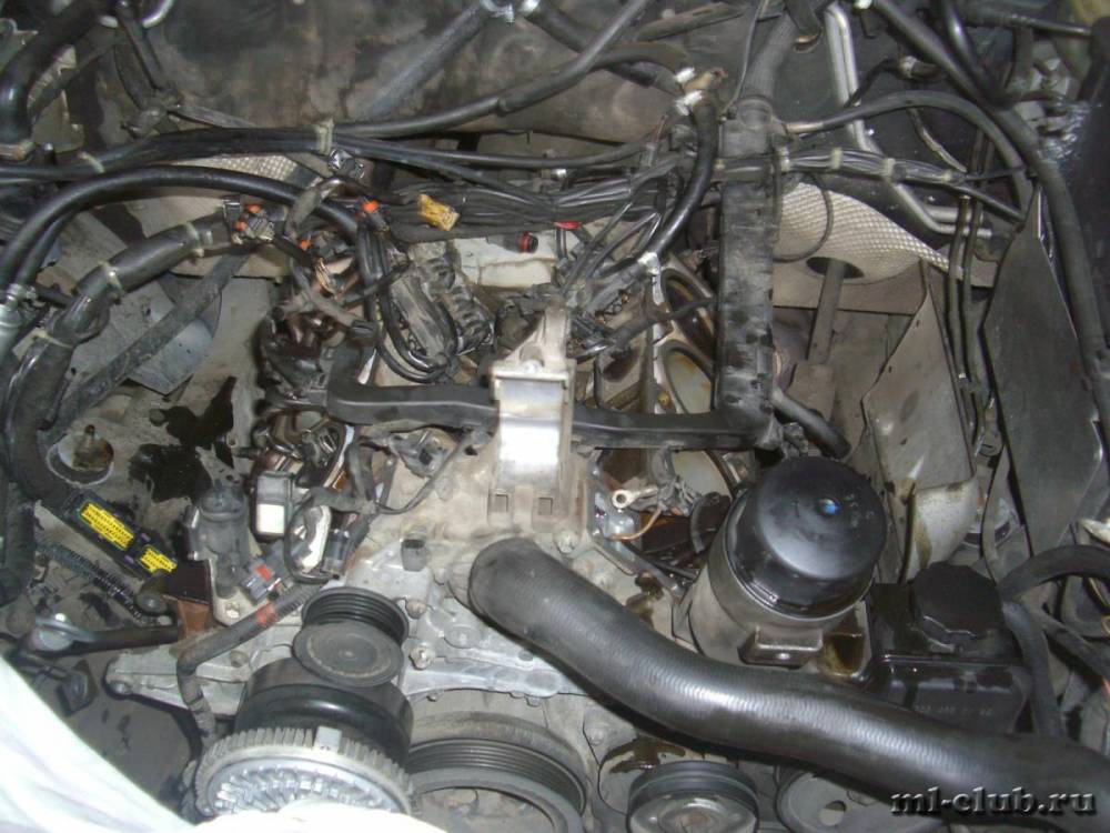

Докладываю! Пробой обоих прокладок, ... легкие задиры двух цилиндров. Сбросили головы и обнаружили, что какой то умник (не знаю в чей огород камень :inv: ) Посадил прокладки голов на медную смазку! Все помыли... почистили ("паук и дроссель в идеальном состоянии). Собрали, завели, Володя переместился уже ближе к должанке и заночует около Алекса. Проехали 30 км со скоростью 110.. видимых подтеков нет! Начали в 11.. (два часа остывал движок) закончили в 18... ну как то так! :)

ЭЭЭЭЭ... Мужики... я тока организовал! Делал не я... тока контролировал. Делали мои знакомые мастера!
Вот маленький отчет...
post-5118-0-27725400-1344623359_thumb.jppost-5118-0-92613700-1344623376_thumb.jppost-5118-0-51527400-1344623396_thumb.jppost-5118-0-10592200-1344623417_thumb.jppost-5118-0-55998600-1344623440_thumb.jppost-5118-0-52541400-1344623469_thumb.jppost-5118-0-89862800-1344623494_thumb.jppost-5118-0-01178100-1344623520_thumb.jppost-5118-0-72400200-1344623545_thumb.jppost-5118-0-09261400-1344623569_thumb.jppost-5118-0-78776600-1344623592_thumb.jp
Попутно заменили "паразитный" ролик ремня... старый сдох! :prof03: И напоминание Для Володи!!!
Заменить натяжной ролик... умирает. :ext_doc: .. однако! ;)
