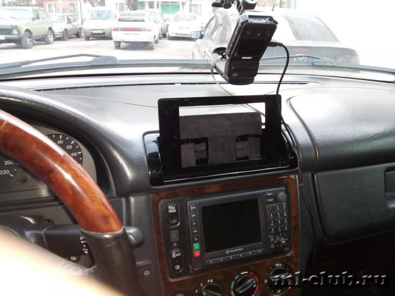

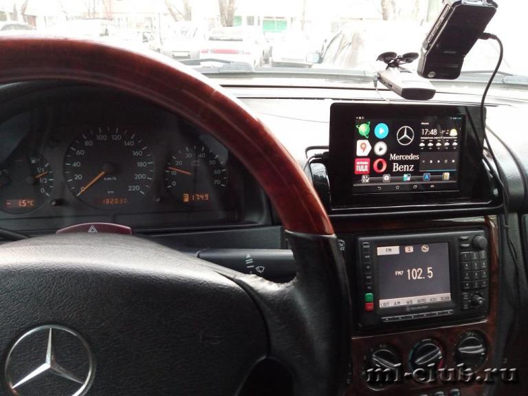

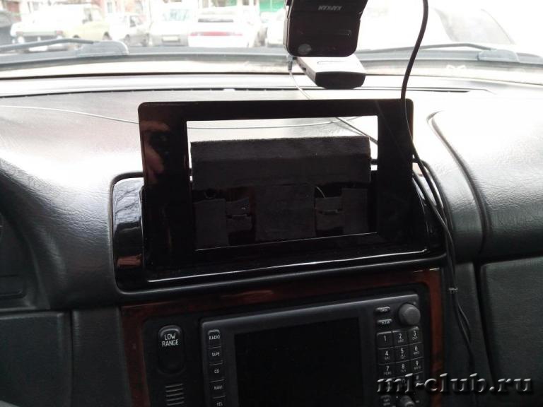

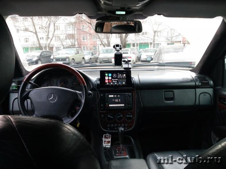

Стойка для планшета на основании центральных воздуховодов (кому интересно). Изнутри металлический каркас обклеен алькантарой, чтоб при снятии/установке планшета не царапать его. Каркас сделан из металлической стенки когда-то закрывающей системник , покрашен и пришлепан к воздуховодам. Как один из возможных вариантов.
post-13481-0-23232600-1458587341_thumb.jpost-13481-0-74014700-1458587300_thumb.jpost-13481-0-16670600-1458587307_thumb.jpost-13481-0-96208800-1458587312_thumb.jpost-13481-0-61270400-1458587318_thumb.jpost-13481-0-63503500-1458587324_thumb.jpost-13481-0-26091600-1458587331_thumb.jpost-13481-0-15209200-1458587337_thumb.j
не перегреется? а летом -нет функционала кондера......тоже думал такой вариант установки айпада мини, но нашел еще проще)))
  В 21.03.2016 в 19:16, police21063 сказал:
Делитесь...
Если честно, то немного лоханулся, нужно было оставить регулировку заслонок. Возможно переделаю. Но и в таком варианте заслонки возможно открыть.
так в том то и дело, что при открытых заслонках зимой будет греться планшет....а летом при кондере, весь поток будет отражаться от задней стенки планшета на лобовое стекло......возможно, это и не крамола, но я от такой установки планшета отказался.....я кстати даже прикидывал установить какой нибудь узкоэкранник вообще вместо воздоховода))))
я вешаю так:
на уровне стыковки торпеды и деревянной облицовки команда натягивается черная плотная резинка (можно тонкий жгут)-один конец которой крепится в бардачке, другой под накладкой справа от руля. Планшет в чехле.....откидываем крышку чехла и перекидываем через резинку....планшет висит и как бы закрывает команд......Когда планшета нет, то и резинку не видно-она плотно ложится в плоскость стыка торпедо и накладки центральной консоли.
Фотки нету?

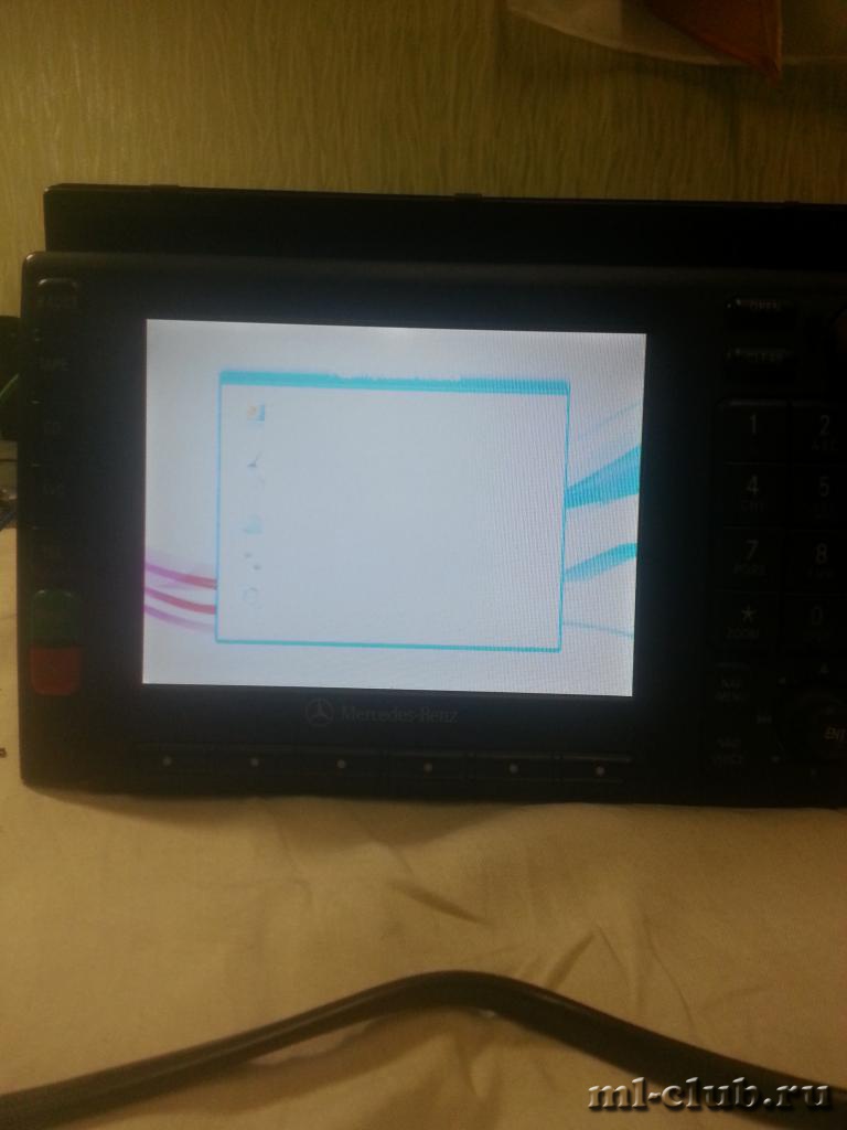

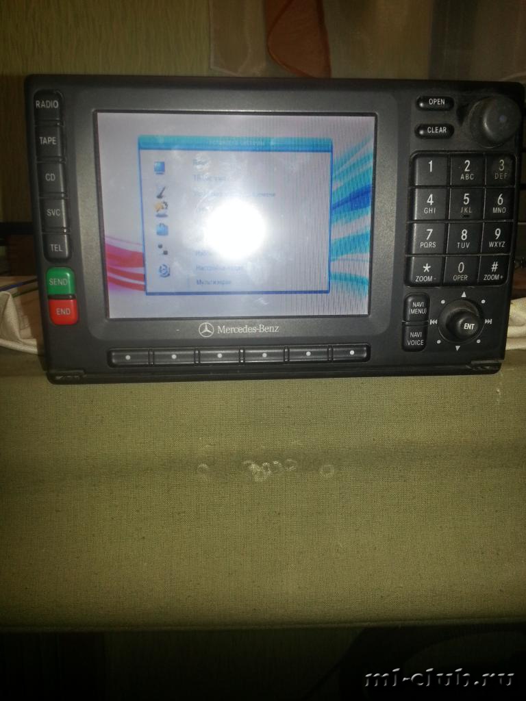

Все собрано по схеме и описанию в первых постах.... НО!!!!
...идет сильная засветка:
post-7236-0-37409900-1464982579_thumb.jp
Что сделано не так? В чем секрет?
... и что было на схеме в сообщении №25?
...никто не сталкивался с таким что-ли? Или у все с первого раза все получилось?

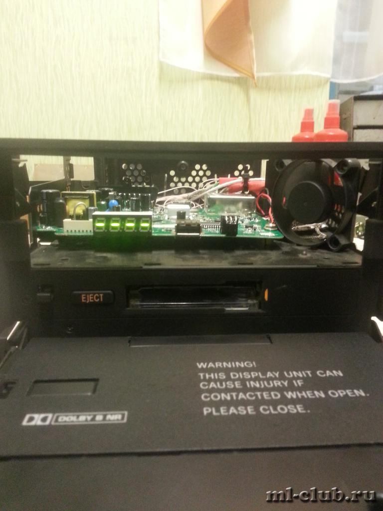

...вроде, победили:
post-7236-0-10312800-1465248170_thumb.jppost-7236-0-02824100-1465248186_thumb.jp
Испытания на авто еще впереди - машина до сих пор в малярке...

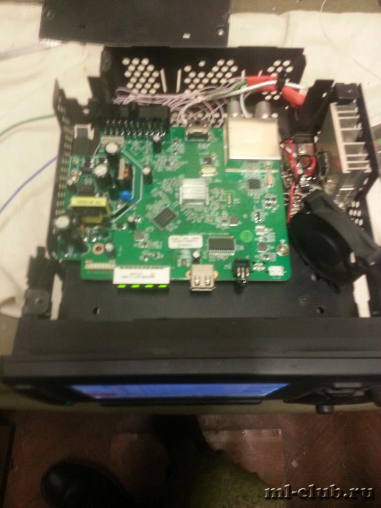

Приставку брали вот эту:
post-7236-0-23219100-1465248340_thumb.jp
Получилось вот так:
post-7236-0-69655000-1465248384_thumb.jppost-7236-0-58979700-1465248410_thumb.jp
Шнур USB не использовали - разъем доступен при откидывании передней панели мафона, при условии использования компактной флешки.
ИК-порт - в красной клавише на передней панели.
Сзади - разъем HDMI - есть возможность подключения доп. монитора.
Добавили кулер...
Матрица - не айс )))
Мастер готов повторить "подвиг" - есть еще один мафон - 7000 р., желающие могут обращаться в личку...
