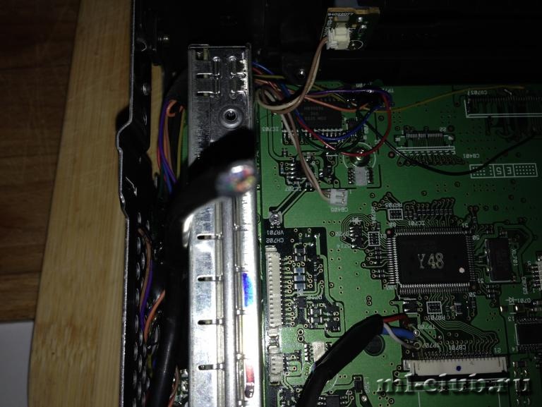

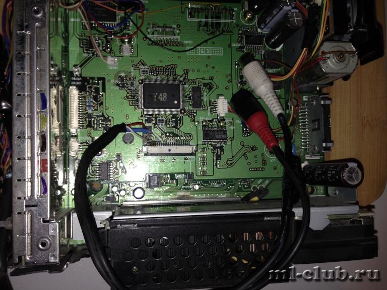

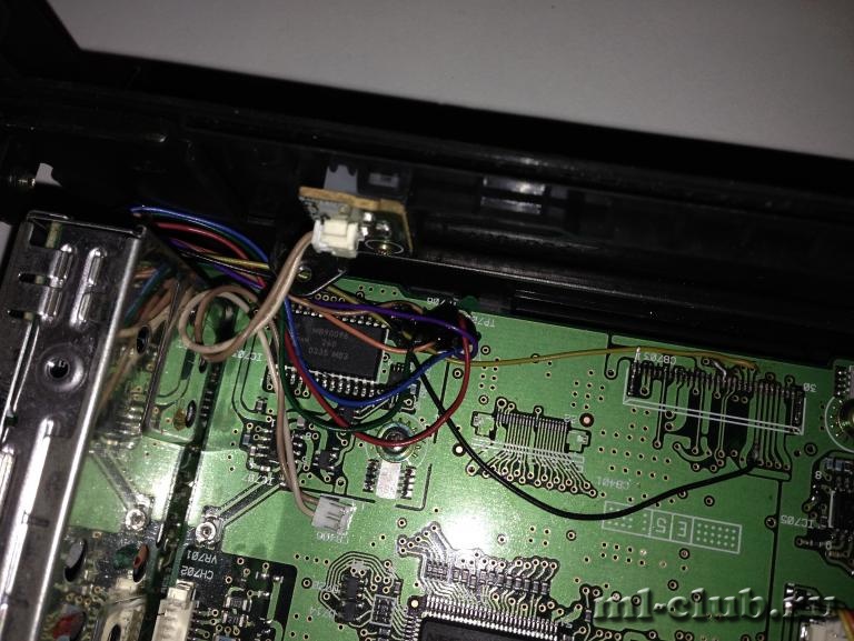

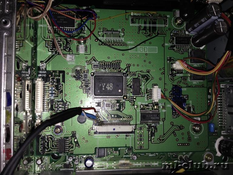

post-18246-0-59072500-1423499193_thumb.jpost-18246-0-01543800-1423499198_thumb.jpost-18246-0-59056900-1423499201_thumb.jpost-18246-0-94643600-1423499204_thumb.jpost-18246-0-76713500-1423499207_thumb.j
Вот фото моего MCS, начал разбираться, почему пропадал звук, понял, что при переделке немного перегрели плату, плюс к этому в левом углу есть радиатор охлаждения платы, он стоит на термопасте, которая просто высохла и от этого плата нагревалась и пропадал звук.
