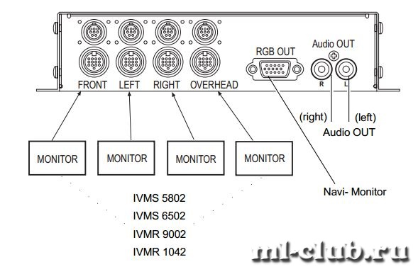

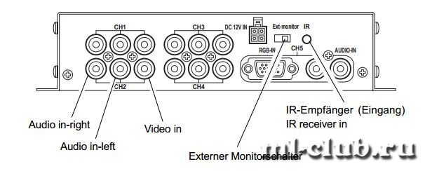

приобрел монстра коммутации Blaupunkt IVSC-5502, чтобы не ставить лишние преобразователи и транскодеры паять.
ковыряю мафон. иду своим путем базируясь на фотках из первых постов.
не хочу тянуть лишние провода из монитора - отделаться сигналами уже внутри мафона - разъем от навигатора - там есть все нужные сигналы.
как понял там 2 разведенных независимых канала RGB - базовый и для навигации.
включить канал навигации штатно без самой навигации наврятли получится - управление по шине, а обманкой вход переключается (см. схему вначале, только зачем рвать между точками А и Б - если просто на землю этой ноги идет коммутация).
post-7216-0-54601600-1391354603_thumb.jp post-7216-0-92867100-1391354611_thumb.jp

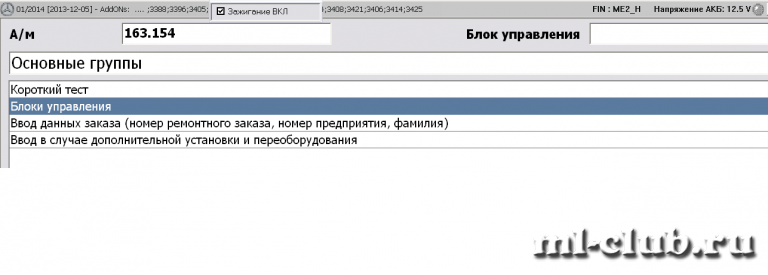

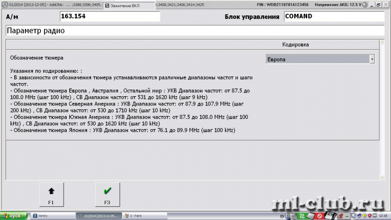

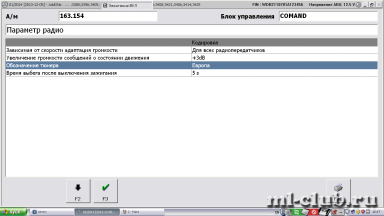

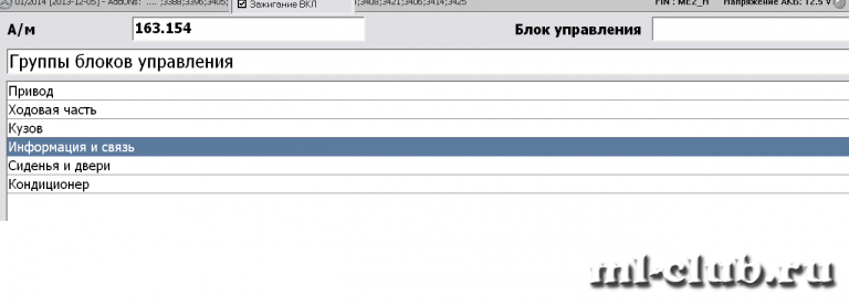

а шаг радио с америки на европу кто нить переделывал?
старом как два пальца
тоже читал что старом можно, и звонил к своим официалом, они грят сто на некоторых моделях можно, а на не которых нет. Подскажите если знаете куда там именно лезть, я к ним собираюсь заехать для этого, они обещали поискать. Кстати, что еще можно сделать старом, вроде как активировать датчик дождя, прописать фару под ксненон, а что еще можно?
как то так
post-2962-0-76682200-1394786046_thumb.pn
post-2962-0-07845000-1394786153_thumb.pn
post-2962-0-14246200-1394786238_thumb.pn
post-2962-0-64175500-1394786296_thumb.pn
  • + 3
@police21063 плюсанул
  В 14.03.2014 в 08:39, police21063 сказал:
как то так
Спасибо, все помогло, немного не так у них было, но в общем помогло, терь радио четные тоже ловит!
заодно сделали короткий тест, прописали фары под ксенон и адаптировали датчик дождя, все работает и мне нравится
А Олегу отдельное спасибо!))

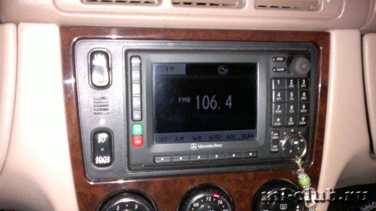

у меня теперь так!))
кстати по теме, у меня дисплей ч/б, цветным его можно будет сделать? видел у других, точной такой же как у меня, но цветной!
post-12403-0-29689900-1394857320_thumb.j
так там же старом устанавливается цвет дисплея.....я свою американскую балалайку давно продал. поставил команд, но помню что то там игрался от не фиг делать...и меняется там черный на синий по-моему, и логотип воse можно вывести...
Ну где же ты вчера был?))) как раз таки я синий экран и видел! Еще вопрос, вот я вчера вывел четные волны, если я его продам (голову) то на другом авто она также будет ловить четные? или чтобы у другой ловили четные тоже надо будет к компьютерщику ехать?
на другом будет. (только не забудь дать и код разблокировки - а то ваще не фига не будет)))))))

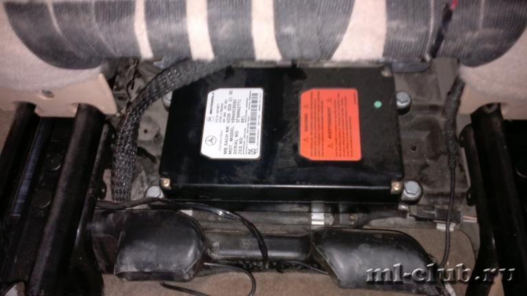

и кстати у меня по пассажирским сиденьем, навигатор стоит?
post-12403-0-55146300-1394876615_thumb.j
нет...это очень нужная  система телеаид без нее не чего не заведется и не поедет.
ок, ясно одно, ее трогать незя))) да думал это навигатор, хотел вместо него что нить другое воткнуть
навигатор устанавливается как раз в верхней части балалайки....у тебя его скорее всего нет...ведь кассетная наверняка...а вообще надо в датакарте покапаться...одна фигня все равно работать не будет....да и в Алабаму с финкой на нем вряд ли поедешь)
