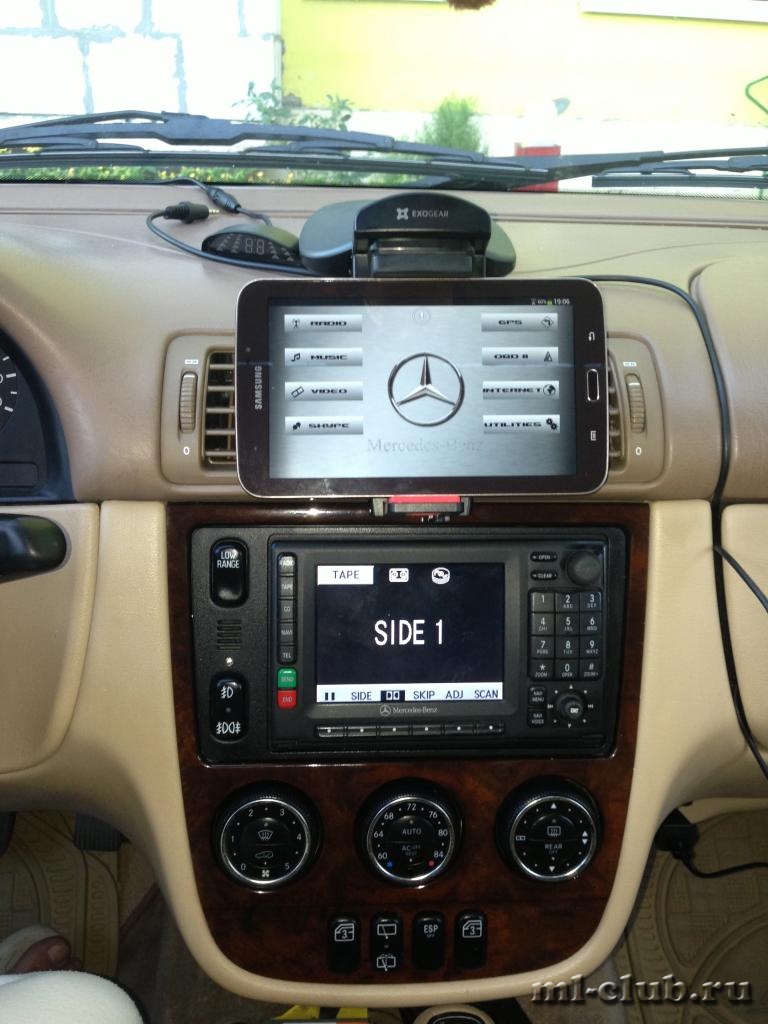

Не стал заморачиваться с тюнером, сделал aux на касетту, достал крепление на торпедо exogear и воткнул samsung galaxy tab 3 на 7 дюймов. Получилось здорово как у новых мерсов экран и смотрится гармонично без колхоза и родная аудио система работает. Плюс возможности андроида: музыка видео, онлайн радио, навигация, обд 2 информация маршрутный компьютер и прочие радости жизни. На вс е ушло 300 денег. Осталось качественную зарядку для планшета сделать.
Качество звука шикарное, только уровень чуть меньше чем от родного си ди
фото можно?
Пожалуйста
post-5711-0-94883500-1377466318_thumb.jp
post-5711-0-91558200-1377466482_thumb.jp
post-5711-0-50259300-1377466495_thumb.jp
post-5711-0-76182400-1377466507_thumb.jp
