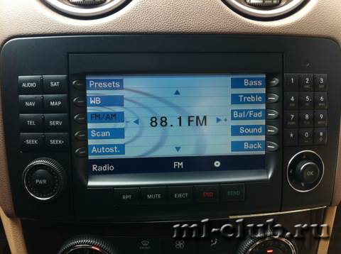

@Dalian проблему вечной кассеты решил тем, что подключился к тюнеру, нажимаешь кнопочку WB и наслаждаешься ну и сделал вход AUX на лицевой панели.  post-3327-0-96379400-1364918951_thumb.jp Звук правда псевдостерео (эффект, создающий иллюзию разноудаленности, по глубине, объектов) особой разницы не почувствовал... вощпем я доволен с учетом того, что шлейф идущий к сборке лентопротяжного механизма порвался, а поиски его не оправдывают себя, вот и было принято такое решение...post-3327-0-60759700-1364919748_thumb.jp

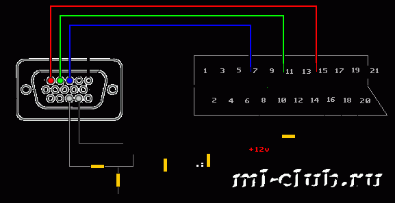

проблема в том, что вход в голове - ргб с композитной синхрой, а камеры обычно все с композитным видео.

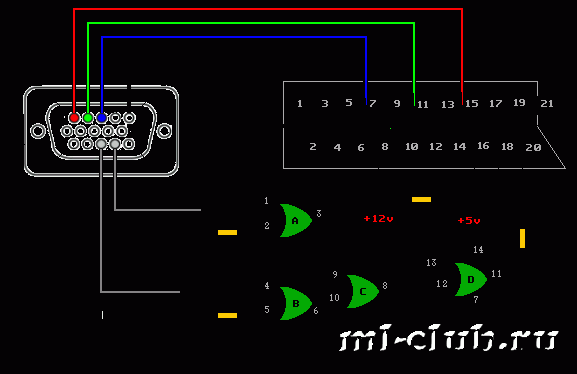

я купил конвертер из композита видео в VGA. в VGA беру RGB и раздельные сихросигналы (горизонт и вертикаль). но слить две синхры в одну композитную так и не удалось.
будут успехи, пишите

на 74LS86 не получилось((
разрешение какое пихал? разрешение матрицы 320*234. хохлы чета с частотой делали - делили ее...
да хз какое разрешение.
проблема именно в синхре была. частоты не те. экран на 3 делился, примерно так: http://forum.ml-club.ru/topic/27183-доработка-mcs-nv4bn110-ra4310/?p=192251
только четче картинка была. трипл
