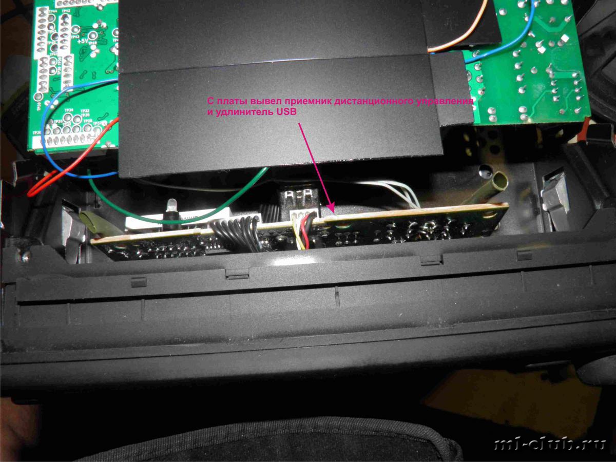

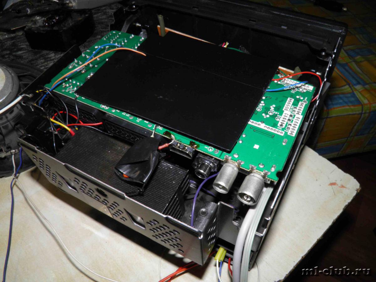

Разозлился в субботу разобрал MCS и оказалось не все так сложно:паяльник с десяток деталей мелочовок, DVB-T тюнер Mysteri с медиоплеером и при нажатии TAPE включается тюнер любо видеоплеер.
Плата от Mystery MMP-88DTR со СКАРТом разъемом. Все удовольствие в 2т.

Купил Цифровой ресивер с функцией медиаплеера Mystery MMP-88DTR у него есть вход и выход SCART разъем с которого можно взять сигналы R,G,B и sync

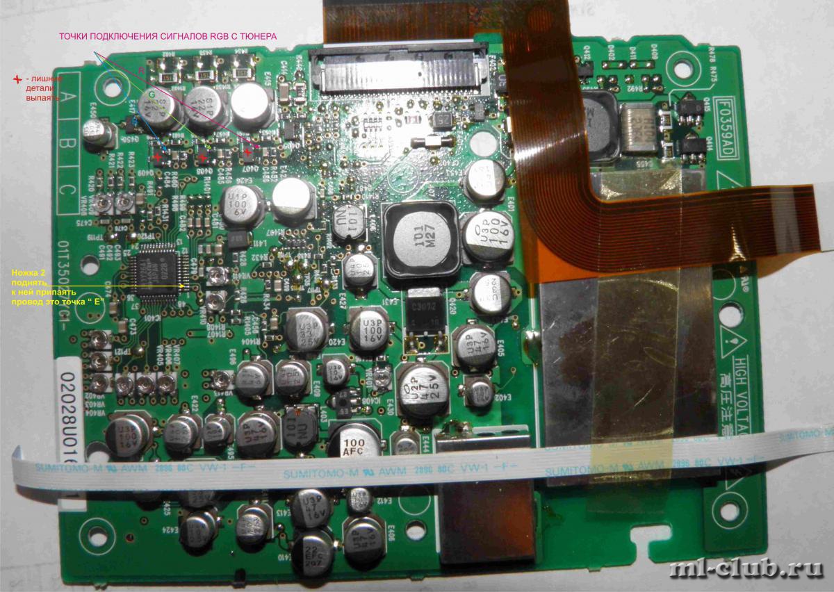

Разобрал MCS, отсоединил дисплей. На плате дисплея выпаял лишние детали и окуратно приподнял от платы вторую ногу микросхемы IR3Y26A -это вход внешней синхронизации.

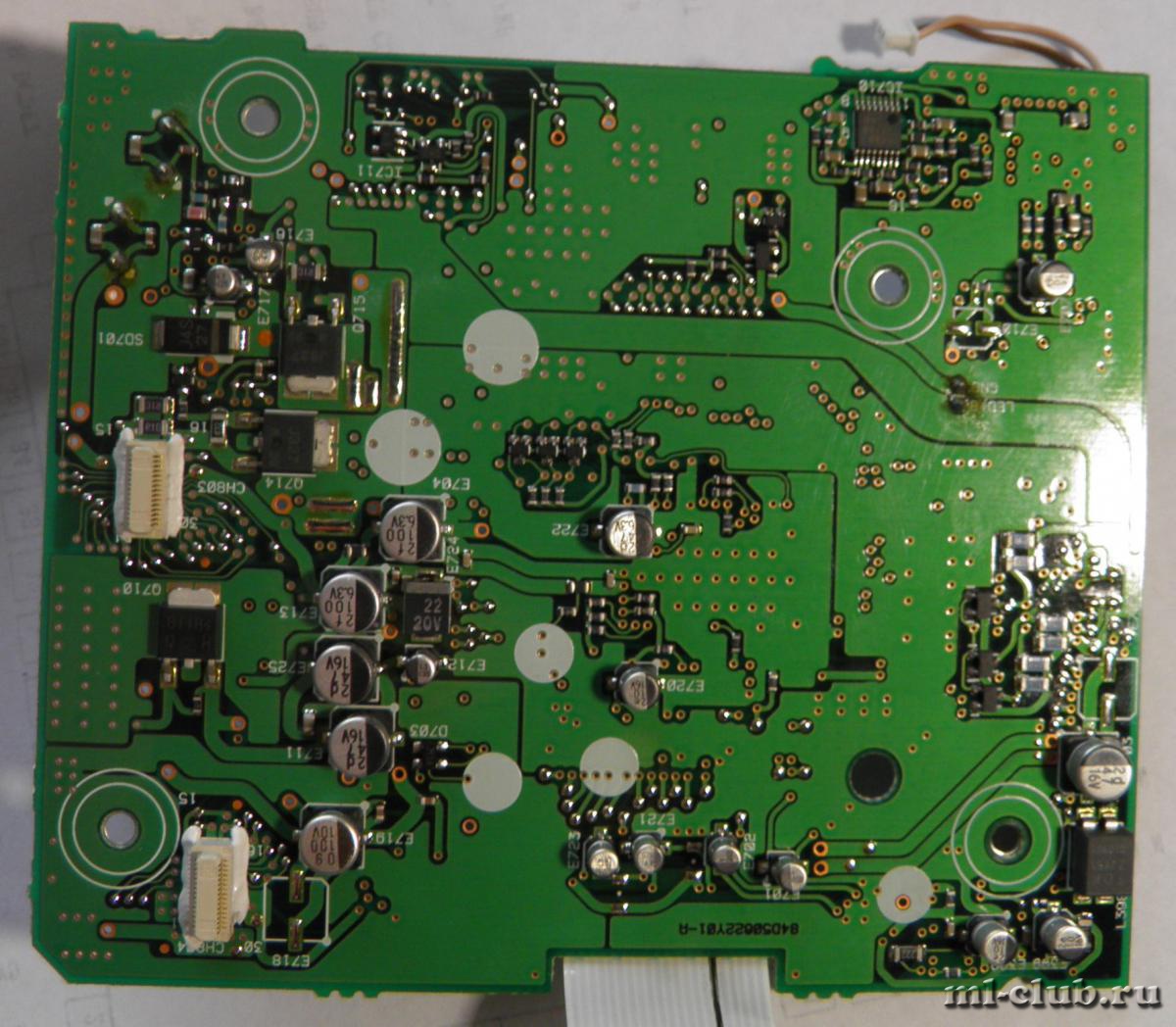

С обратной стороны платы под механизмом кинематики перерезаем дорожку и подпаиваем к точкам "А" и "В" провода управления переключения дисплея на второй вход сигналов RGB.

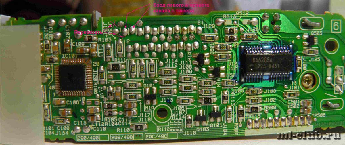

Плата на кинематике кассетника для подачи звука с платы тюнера.
