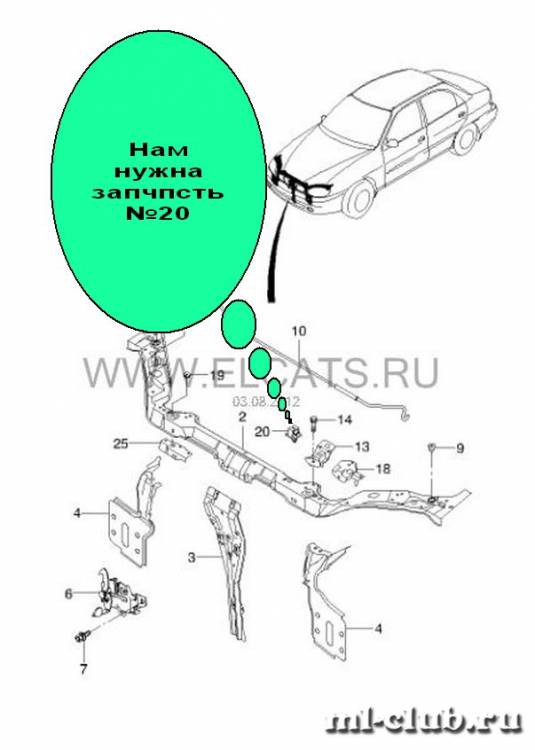

Оригенальный зажим стойки (A 008 988 99 78) в еxiste стоит от 217р до 403р. И это за 2см3 пластика
Сообщаю абсолютно секретную информацию: :ph34r:
В том же еxiste продают зажим стойки от ЛАНОСа (General Motors 94530161) по цене от 11р до 64р
post-2519-0-09631700-1343971931_thumb.jp
Так вот встает почти как родной, держит замечательно. Себе поставил - очень доволен, что ничего не болтается под капотом.
Из доработки (94530161): Зажим немного шире оригенала и в штатное отверстие не входит - обычным ножом аккуратненько стачиваем по 0,5мм с каждой стороны и вуаля все на месте. Пластик толстый и качественный - усилие при резке достаточное.
