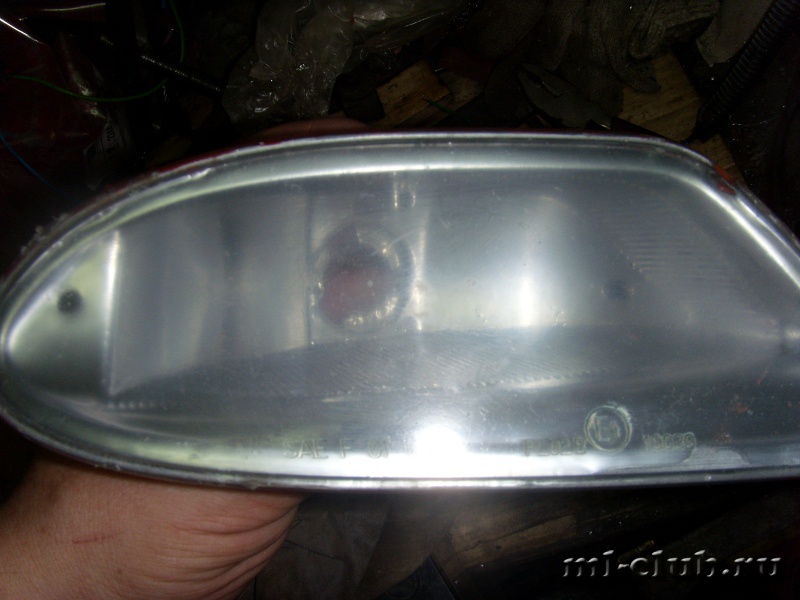

Купил машину с висящей правой туманкой - крепеж сломан (скотчем приклеена), фара с без рефлектора и внутри вода.
Меня это беспокоило, но покупка новой - это не бюджетно, б/у не попалась еще.

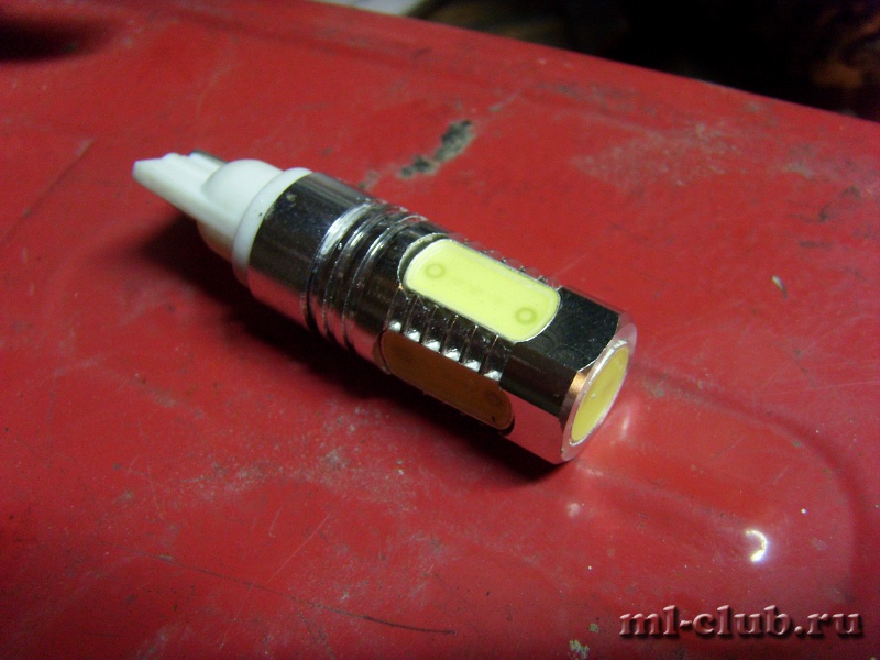

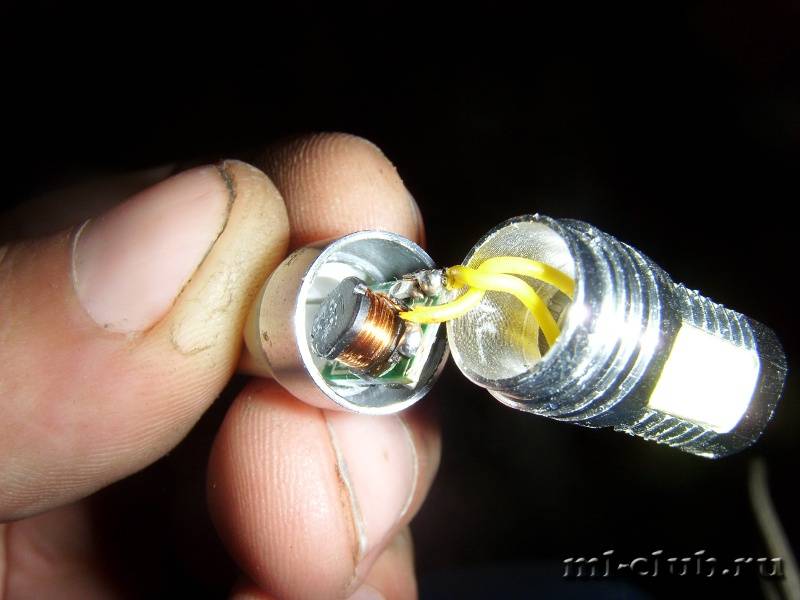

Есть опыт по замене лампочек на светодиодные. Было заказано пара мощных ламп с цоколем Т10 и неимоверной мощностью 7.5Вт... post-88-0-61905700-1343912274_thumb.jpgПришли лампы - светят ярко, но с мощностью китайцы наврали как всегда - всего 4Вт. Китайцы жгут как всегда - лампочка развалилась прямо в руках показав свои внутренности - тут я был в шоке - стоит импульсный стабилизатор и без разницы полярность подключения - ну за такой ценник (порядка 700р за пару)...post-88-0-01869100-1343913200_thumb.jpg
Примерил к фаре и облом - не лезет в дырку, а рассверливать не хочу. Решил применить лампочки по другому назначению - поставить в туманки.post-88-0-59358800-1343913370_thumb.jpg
Разобрал фару - разбирается легко - герметик отверткой срезается, отделяется стекло пластиковое.
Отшкурил рефлектор, нанес грунт, отшкурил, купил краску хром, покрасил. Выглядит хорошо, но как долго будет держаться не знаю. Полирнул стекло немного, собрал фару.post-88-0-92090900-1343913372_thumb.jpgpost-88-0-79288700-1343913373_thumb.jpg

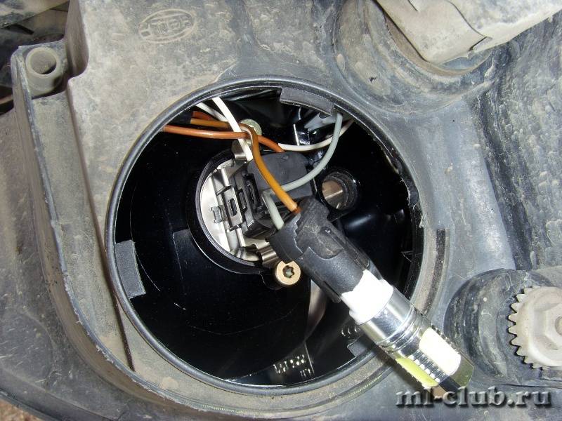

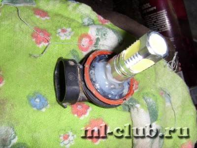

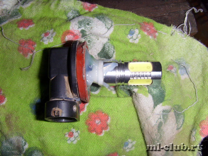

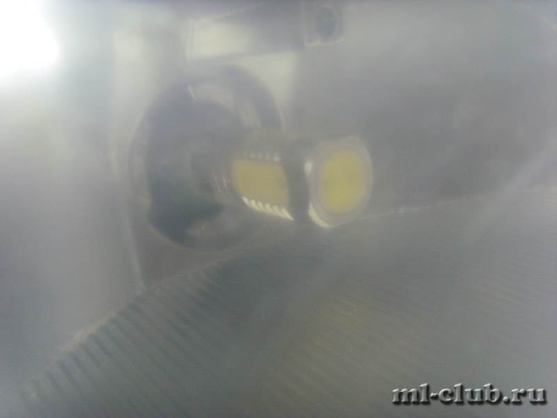

При разборке лампочка сломалась - внутренности сгнили - использовал разъем от лампочки для внедрения в него светодиодной. Поксипол рулит. Закрепил лампочку на фаре термоклеем. Скоро буду вторую переделывать. post-88-0-65572600-1343913371_thumb.jpgpost-88-0-11052000-1343913372_thumb.jpg

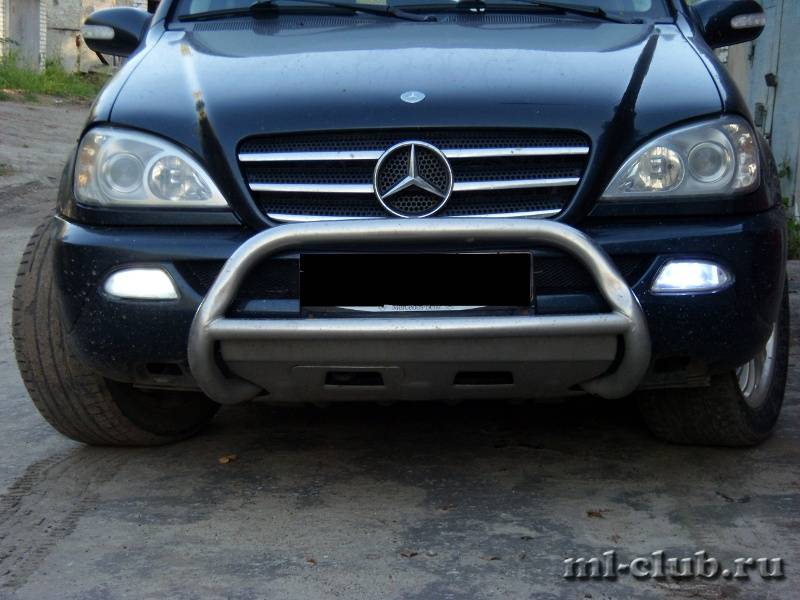

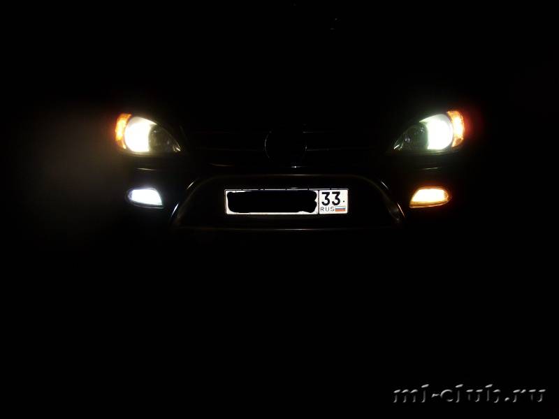

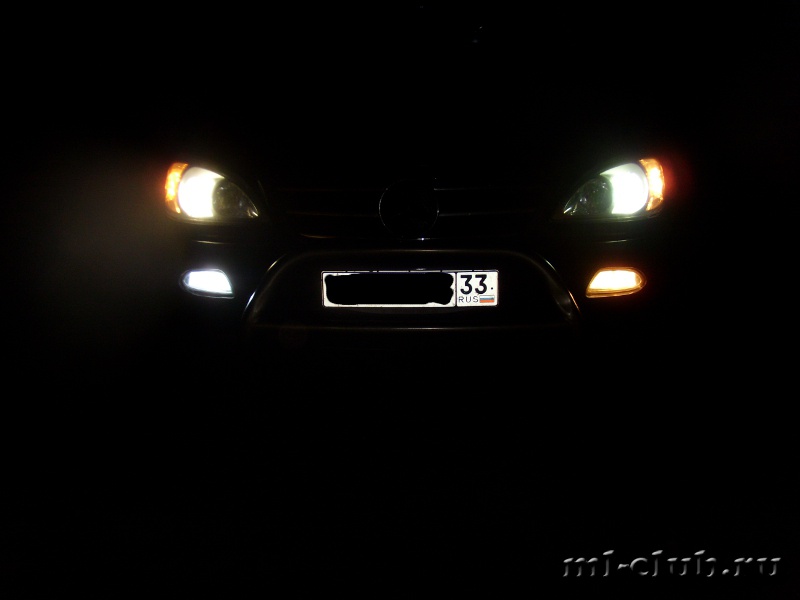

Поверил - работает))) Все видно на фотках. Следующий шаг - сделать включение туманок автоматически с заводом двигателя.
пришла вторая лампочка, китаец собака, прислал более синюю лампочку или она в светлой фаре по другому светит...
переделал ее на цоколь и собрал по аналогии с первой туманкой.
теперь обе туманки светодиодные.

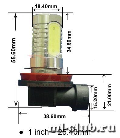

И кто нибудь знает - есть ли такие мощные диоды уже с цоколем, под нашу ПТФ ( ну чтобы без Поксипола))?
да есть, но ценник....
post-7216-0-15090300-1354365368_thumb.jp
5 сверхярких
Hi-power SMD
светодиодов
5500K, 27.5W
Срок службы
более 30000ч
КОРЕЯ
Вот такие нашел у себя в городе. по 750 руб штучка.. В принципе не оч дорого. Но не хотелось бы подключаться, как ты. Было бы здорово, чтобы они вкл в режиме "авто", с последующем включением ближнего, когда стемнеет. Начну узнавать про эту тему)))

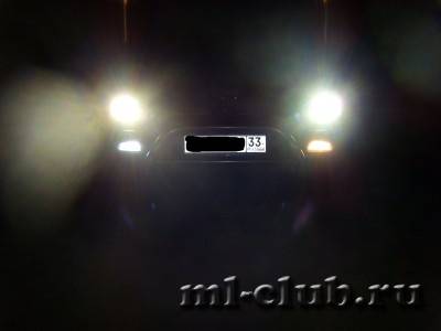

Поставил именно такие, как на ссылке, оч доволен. Цена на кунцевском авто рынке 1800 руп. Марк, спасибо за идею!!!
