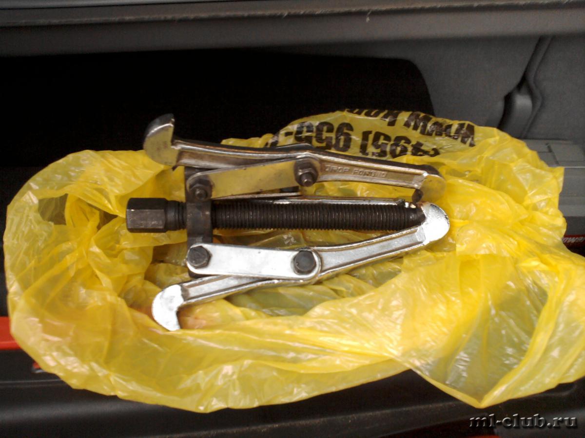

Ну попробую поменять , отпишусь тогда и фото сделаю в выходные, просто хочу быть готовым ко всему, что за съёмники что за ключи и т.п. .
Елси возможно на неделе сделай фото съёмника плиз.

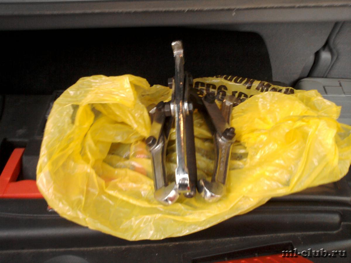

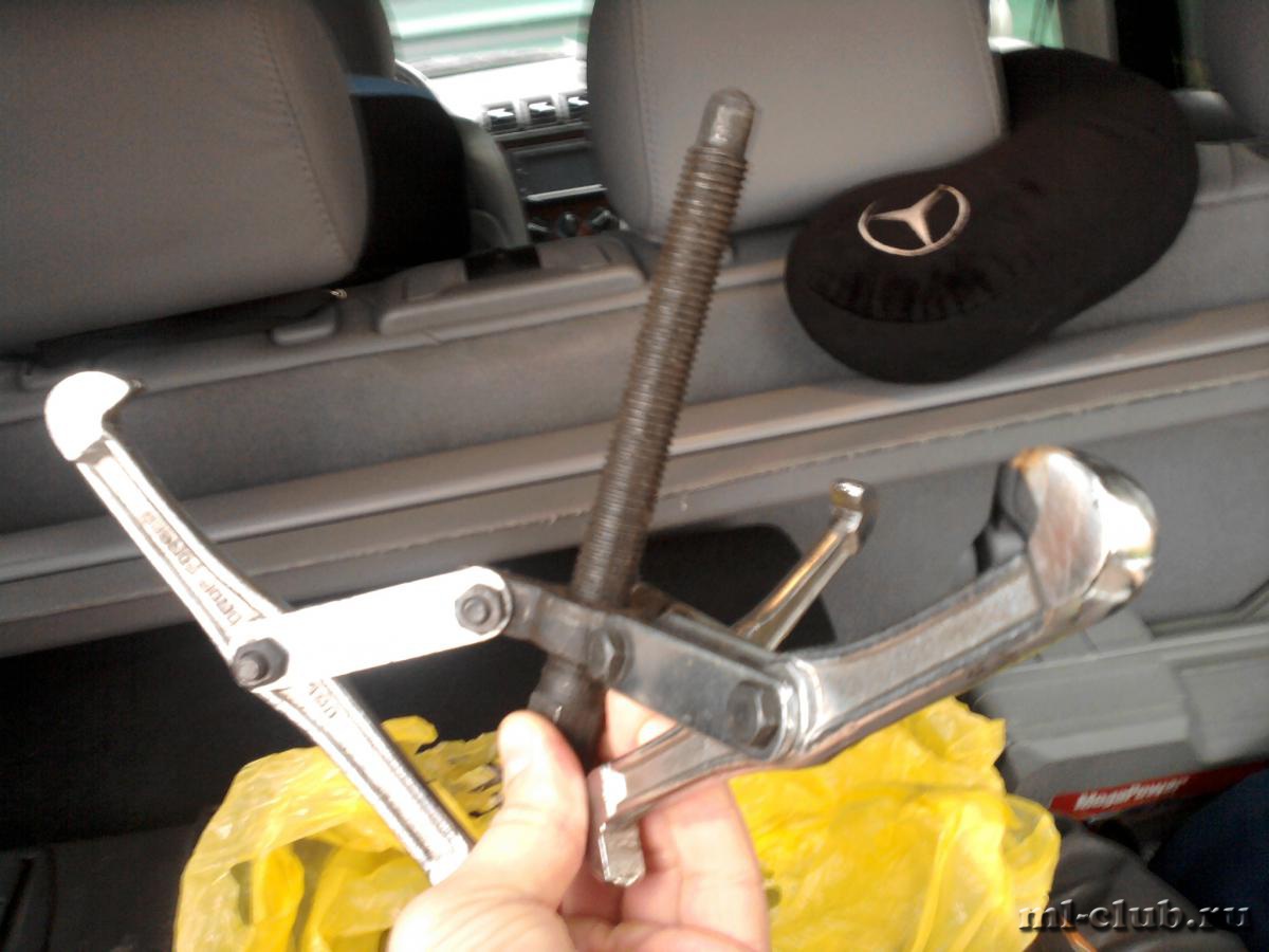

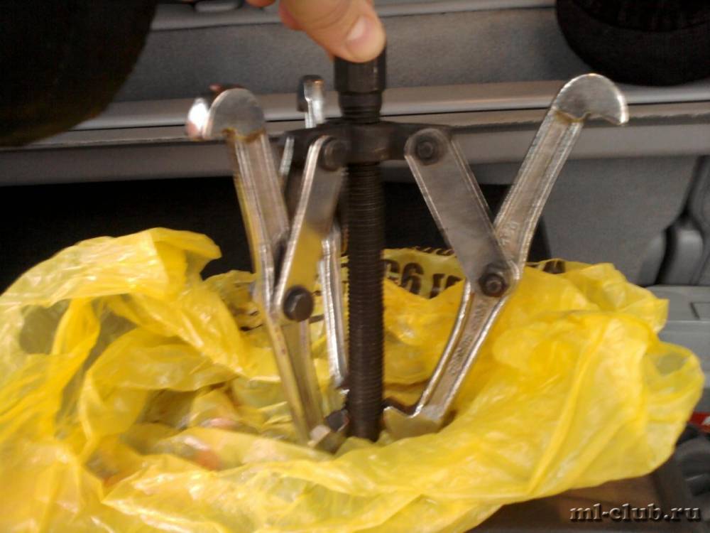

А фото случаем нет?
завтра сделаю
post-1909-0-02288200-1349330779_thumb.jp
post-1909-0-55039900-1349330785_thumb.jp
post-1909-0-02754400-1349330793_thumb.jp
post-1909-0-73700400-1349330799_thumb.jp
Ага спасибо!

В выходные всё таки разобрал этот чудо мотор -).
Самым геморроем стала снять при помощи съёмника подшипник.
Как на фото съёмник не подходил, у него слишком большие лапы, я никак не мог зацепиться за подшипник.
Наверное целый час я гадал как же его снять , после чего взял болгарку и сточил съёмник так ,чтобы он чётко цеплялся за подшипник. Снял.
