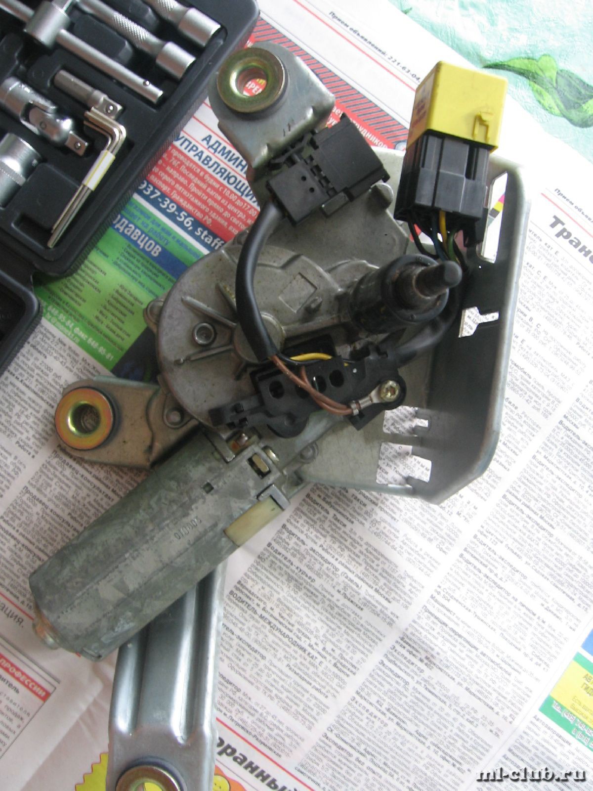

Все началось с того, что при работающем моторчике в бачке стеклоомывайки, из форсунки двери багажника ни черта не брызгало. Далее стеклоочиститель той же двери, перестал работать в штатном режиме. То бишь стал стопориться в определенных положениях. В общем решил я разобраться в чем там дело. Прежде чем добраться до самого агрегата, необходимо снять пластиковую панель с задней двери. У меня рестайл, по этому рассказываю как это делается у меня. Задняя панель состоит из двух частей, верхней и нижней. Между собой они соединены с двух сторон черными пластиковыми гвоздиками-клипсами. Нам нужно снять только нижнею часть. Поэтому вытаскиваем эти гвоздики. Далее отщелкиваем крышечки за которыми лежит аптечка и знак аварийной остановки. Вытаскиваем от туда все это добро и видим на том месте где была аптечка один болтик, а на месте аварийного знака 2 болтика. Выкручиваем их. Следующий шаг, это выкрутить винтик с крышки блокировки открытия задней двери. Откручиваем, снимаем эту крышечку. Все, осталось аккуратно отщелкнуть обшивку задней двери. Начинать нужно с нижней части и постепенно подниматься вверх с двух сторон. В верхней части клипс нет, чтобы снять обшивку нужно её потянуть вверх. Теперь у нас появился доступ к самому стеклоочистителю в сборе. Держится он на трех болтах, так что смело откручиваем их и отщелкиваем один разъем. Какой разъем поймете сами, он там один и не даст вам снять стеклоочиститель. Осталось только снять дворник снаружи и вуаля весь агрегат у вас в руках.

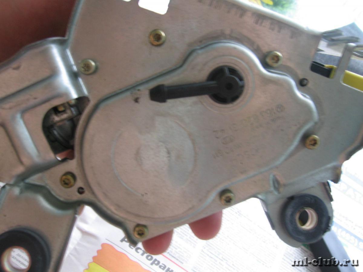

выкручиваем винтики и разбираем))

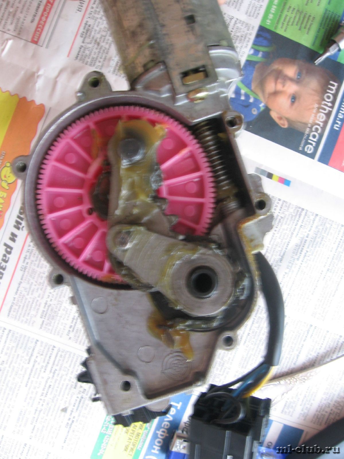

вот что получается
и вторая часть

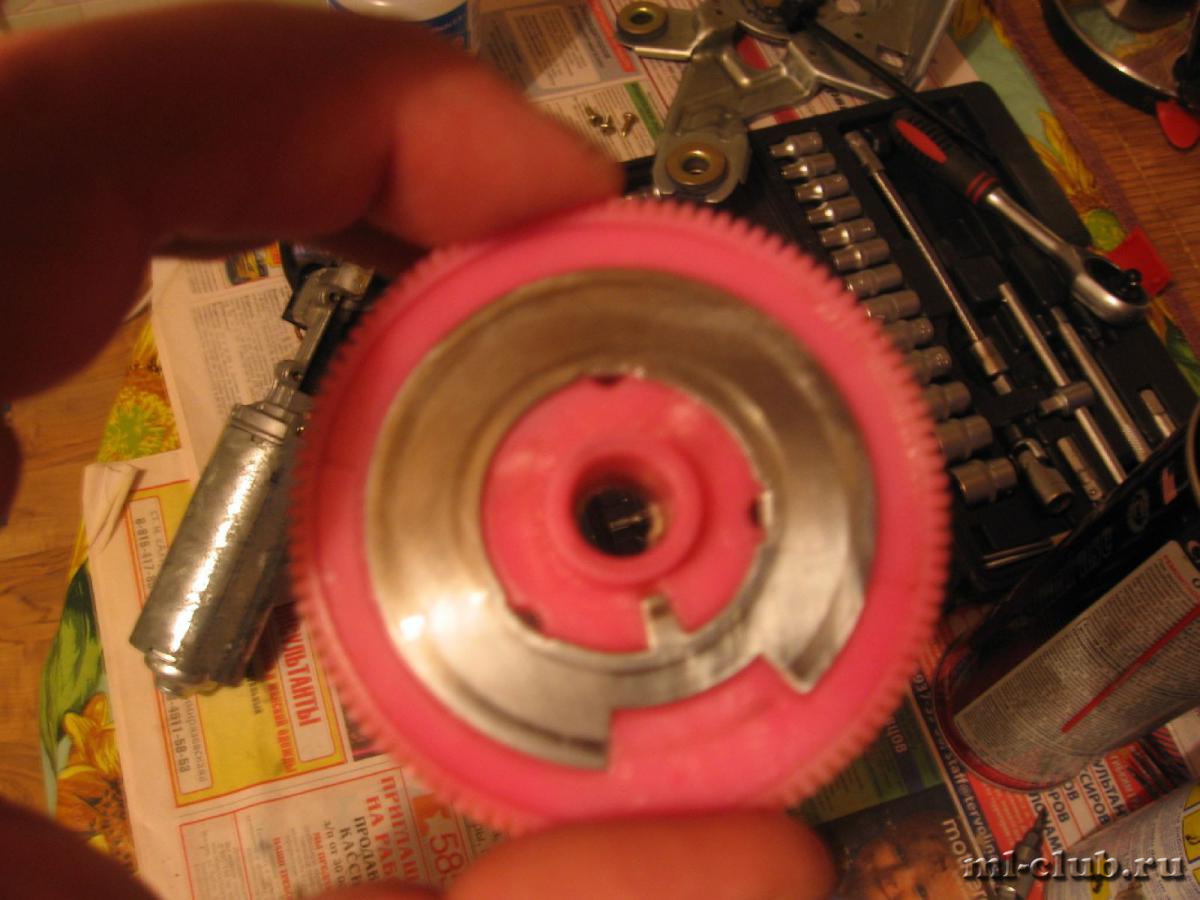

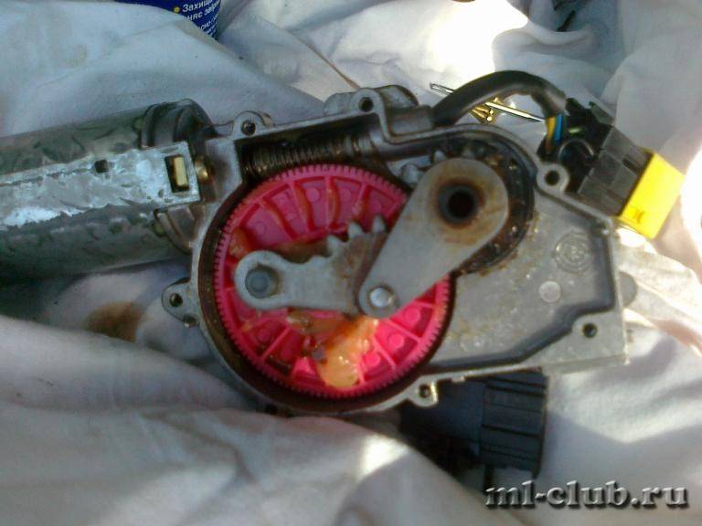

вытаскиваем розовую шестеренку и переворачиваем ее, видим металлическую пластину, чистим её.

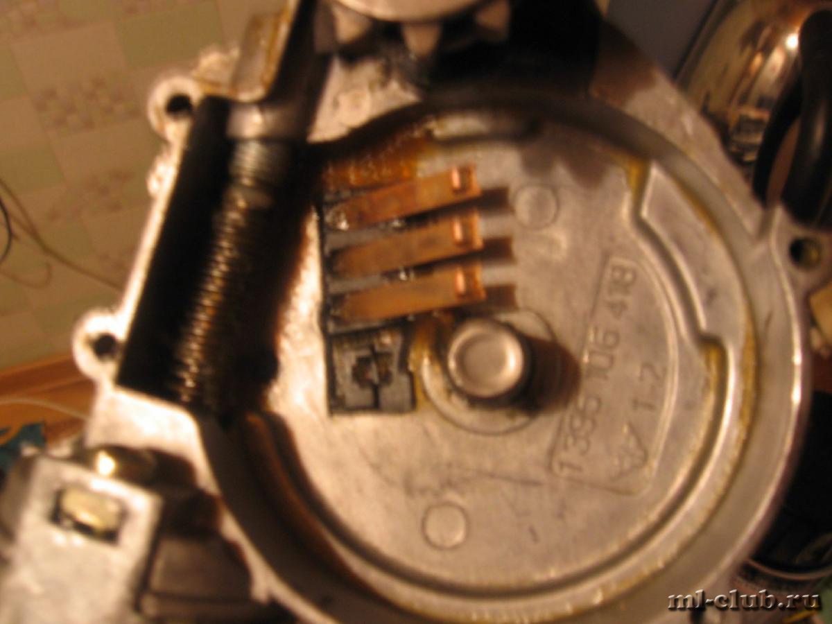

на месте где стояла шестерня, видим контактные пластинки)) аккуратно чистим их от смазки и проходим мелкой наждачкой))
Собственно все собираем в обратном порядке, ставим на место и наслаждаемся работающим дворником. А еще продуваем форсуночку компрессором. Я ее вообще продул карбклинером)) Все заработало.

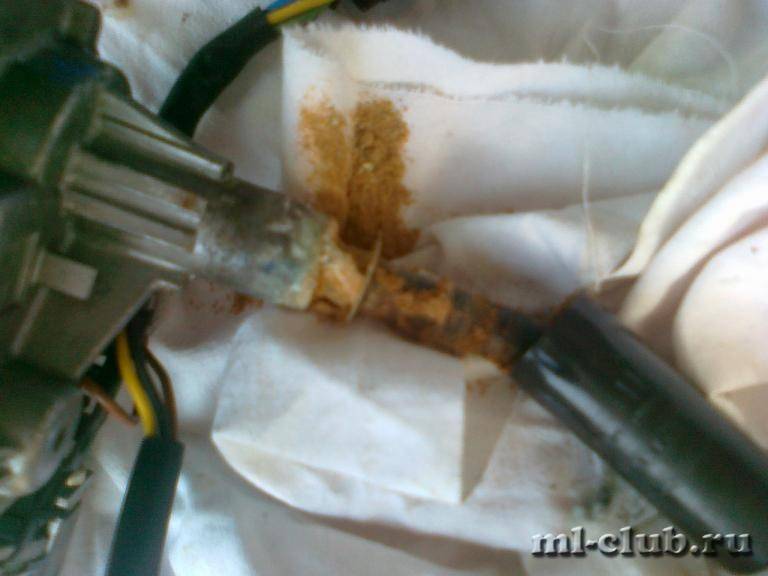

Вот уже почти 2 часа пытаюсь выбить вал. Зарос зараза. Похоже прилипаю на моторчик(
Делал задний дворник тем летом. Разобрали обшиву, сняли моторчик, вал закисший вусмерть. Залили вэдэхой. Ждали пол дня, переодически добавляя этой уникальной жижи.. Потом аккуратно стали проворачивать вал, потихоньку потихоньку, в одну в другую сторону. Вал провернули, подцепили к питанию и оставили самого крутиться. Все обошлось очень малой кровью.
Вытащил. Пипец как его ржа там погрызла. Оставляю на ночь все отмокать.

есть какая нибудь метка как ставить пластмассовый ролик на контакты или без разницы????
металлическая пластина вся ржавая (почистил  не помогает ) хочу ее вырезать из металла (подскажите что за металл или какой взять ) спасибо огромное =)
вытаскиваем розовую шестеренку и переворачиваем ее, видим металлическую пластину, чистим её. Подскажите, хочу ее вырезать из металла (подскажите что за металл или какой взять )

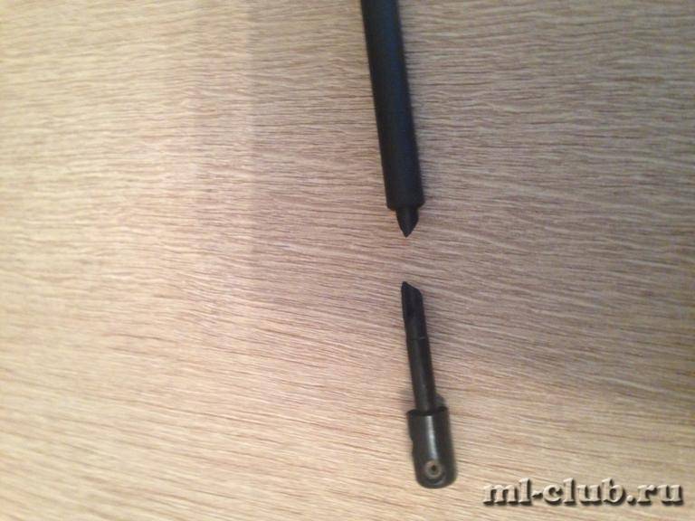

Вот такая беда приключилась.Обнаружил при разборе очистителя. Суперклей Henkel, дихлоретан на берут. Плавить не получится, потому как тогда не вставлю в шток. На сломанной детали есть номер 1 390 750 007, но клеймо по моему Фольксвагена стоит - мелко очень- может такое быть? У меня ML американец рестайл ( вин код в инфе). Клубни, очень нужен совет, чем склеить?
post-13334-0-51079800-1408677881_thumb.j
Купи новую. Сам так попал. Стоит копейки.
