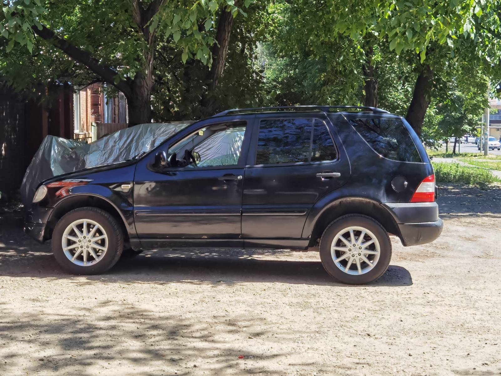

У меня 20 е стоят,машина на них почему-то мягче ходить стала

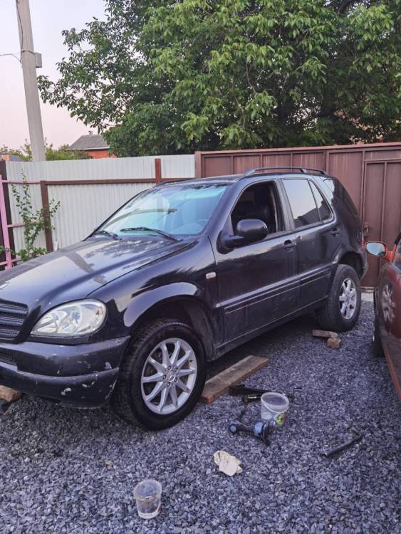

Диски вроде подошли. W163 2004 restail 265/50/R20 от GL ширина и высота самой резины нормально будет? Подскажите пожалуйста, товарищи

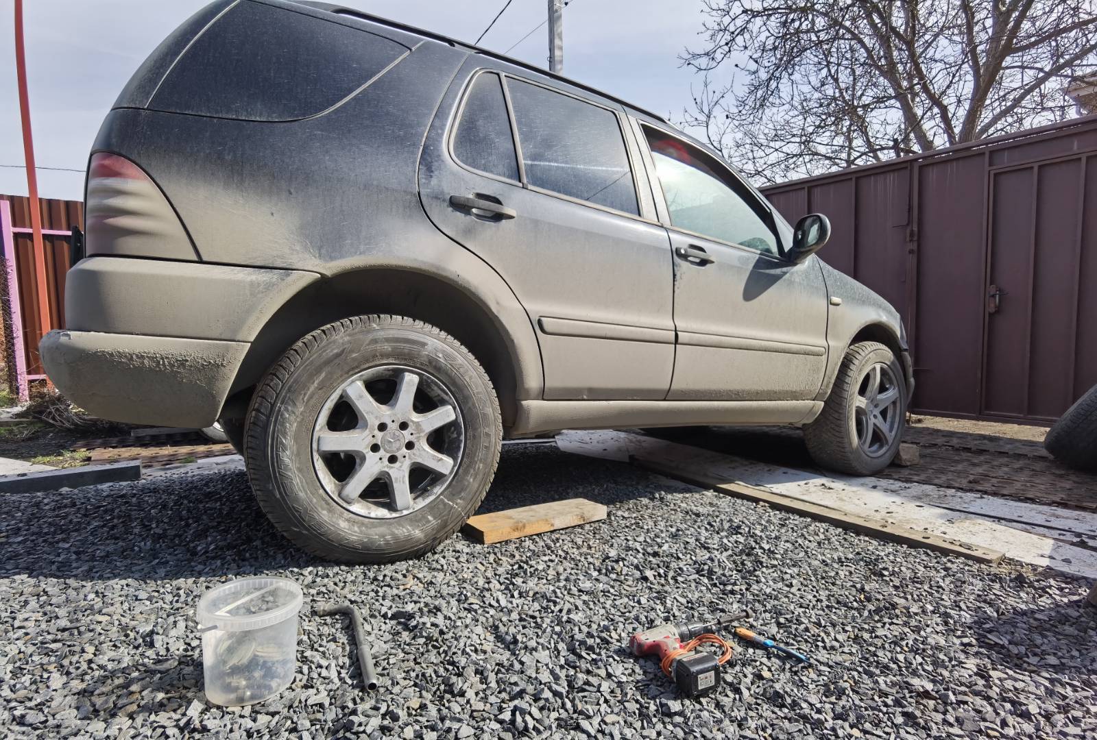

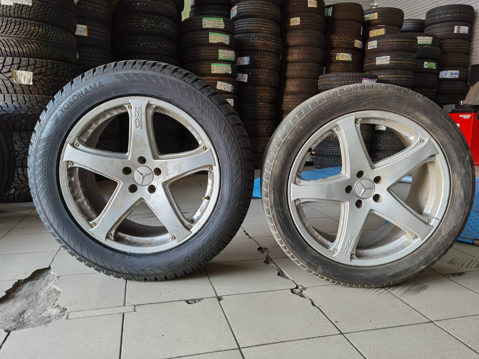

Поставил 255/50/R20 диски от GL . По зазору тормозного суппорта - окей. Нашел после 4 примерки. Внимание товарищи, как я понял из практики не все лиски от gl и тп авто подходят - обязательно проверяйте передние тормозные суппорта (влезают на них или нет)
Выглядит красиво😃но не практично,  оставил себе на зиму 285 50 20, зимой особо не разгонишься😆, стояли 295 40 20, и 255 45 20 лето, рулежка огонь, но как серпом по яйцам при попадании в яму и  тд....  Щас взял на лето 18 радиус 255 55, пока нравится и не особо жёсткие, хотя самый хордкор на автобусных колёсах 265 70 17, ни какие релься трамвайные и ямы не страшны
