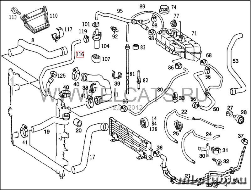

на схеме патрубки системы охлаждения.
буду ставить ГБО и нужно врезаться в систему охлаждения, думаю параллельно печке подцепиться - как понял патрубки 116 и 50 - кто знает какой внутренний диаметр этих патрубков (16, 18 или 20)??? post-4776-0-70621300-1345398367_thumb.jp
хочу заранее все приготовить.

kovax,врезку можно сделать так,входной патрубок в редуктор врезается в патрубок №50,до электропомпы,а выходной из газового редуктора врезается в патрубок №50 до тройника родного"отвод тонкого шланга на расшеритель",вообщем сразу на выходе из печки,диаметр шланга 18 внутренний,наружный 23.АКБ снимается не сложно,снимаем защиту,крепеж,снимаем клеммы вытаскиваем батарейку)))

kovax,врезку можно сделать так,входной патрубок в редуктор врезается в патрубок №50,до электропомпы,а выходной из газового редуктора врезается в патрубок №50 до тройника родного"отвод тонкого шланга на расшеритель",вообщем сразу на выходе из печки,диаметр шланга 16 внутренний,наружный 23.АКБ снимается не сложно,снимаем защиту,крепеж,снимаем клеммы вытаскиваем батарейку)))
фишка в том, что раньше на машине стояло ГБО, но его сняли. и в указанных мною патрубках уже есть разрезы - вот не хочу лишних резов, вставлю туда тройники.
насколько понял помпа стоит на обратке, а рез уже сделан после помпы.

спасибо за инфу - главное я узнал - патрубки на 18)))) а в редукторе на 16. есть в газеле чудо переходники и тройники таких же размеров))))
У меня врезано вход в редуктор - (между помпой и тройником) 95, выход - после печки 53. Редуктора стоят рядом с аккумулятором.
ну 95 или 50 роли не играет, а 53 пишет нету у меня такой детали по ВИНу - это кстати вход в печку. у редуктора оба патрубка равнозначные. редуктор один, но мощный (до 300лс) - ставить туда же буду.
