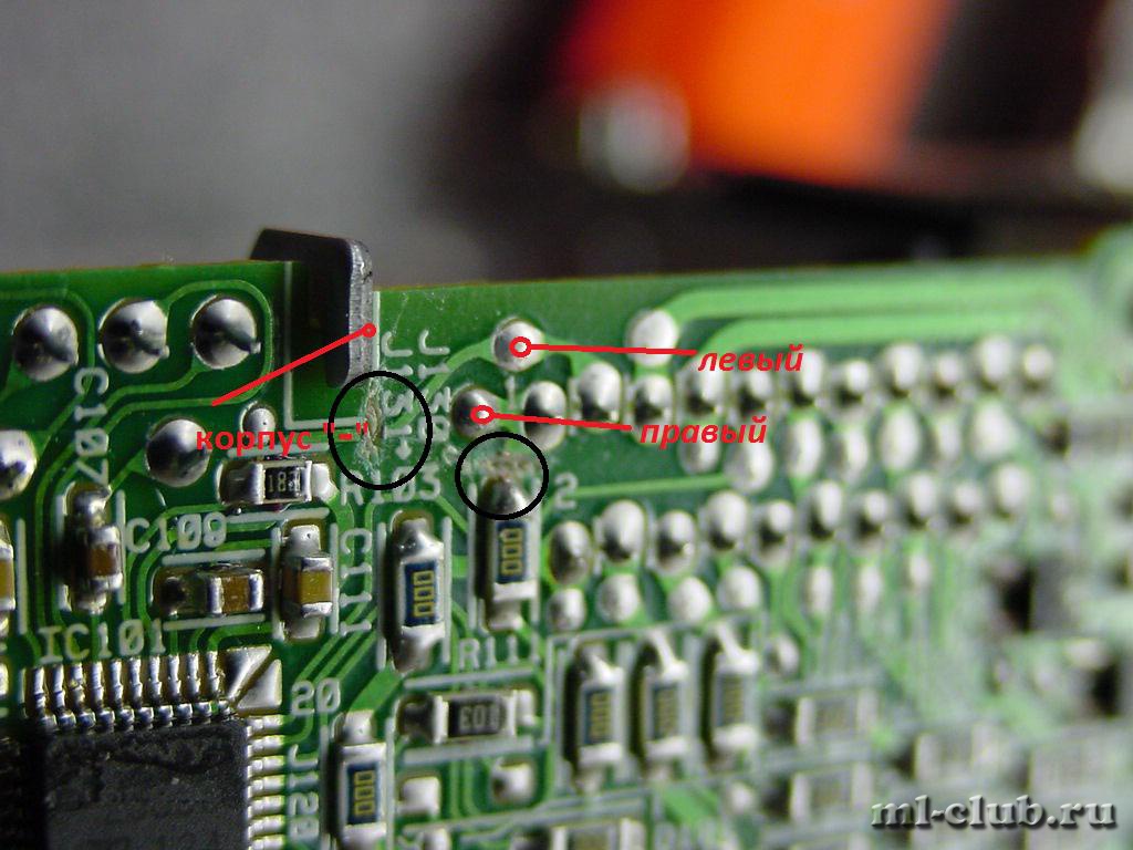

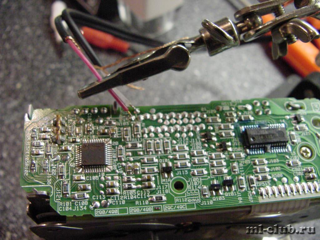

Вчера организовал AUX, подключил DVD плеер портативный и был приятно удивлен, качество звука не пострадало. играет вообще отлично. теперь можно записывать музон и на флешку и на SD карту и на диск включая DVD. плюс DVD плеер с пультом. Правда пока радовался сему девайсу, сел аккумулятор (ну радовался долго ext_drunk.gif ).

Вот таким образом организовал вход, как видите сложного мало.
post-3327-0-83724900-1363350210_thumb.jp
post-3327-0-52639900-1363350246_thumb.jp
post-3327-0-80271400-1363350278_thumb.jp
Спасибо! Теперь надо разобрать, чтоб понять...
