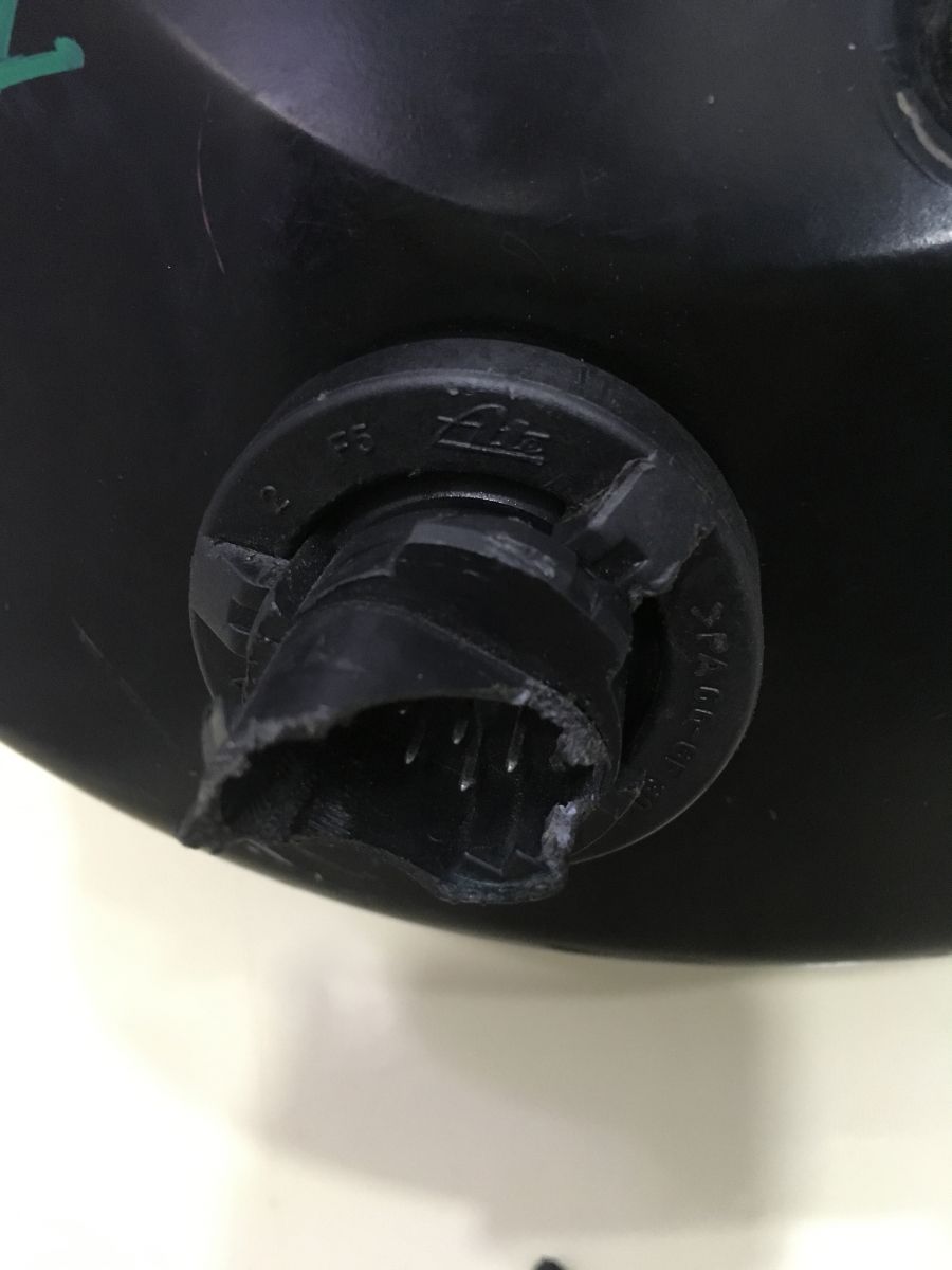

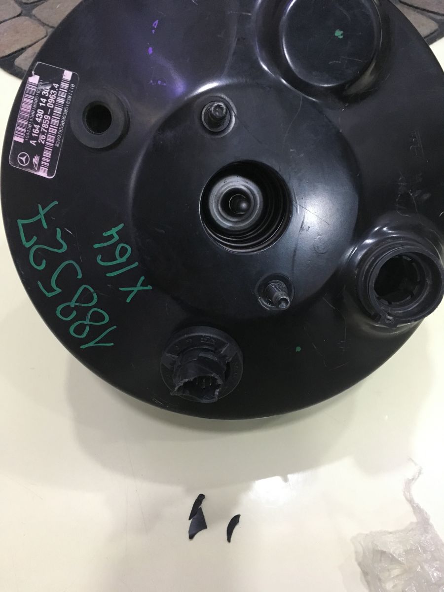

Заказал БУ ВУТ , на https://razborkino.ru/  пришло через транспортную компанию ПЭК.... развернул (запаковано было просто в целлофан).... млять ...этот разьем можно переставить со старого ? они вообще разборные по конструкции ?

Обезжирь его, мазни хорошим черным герметом снаружи и одень на него разъем, никуда не выскочит.

меня больше интересует на сколько трудно разобрать ВУТ на W163-164 и собрать обратно?
можно разобрать и собрать , нужно разжимать покругу обод который держит , разжимать эти места которые обжаты , переставишь и обратно все собрать так же вставишь и потиху молоточком и вороток закругленный , по кругу обобьешь , никаких сложностей , я делал уже это не раз там ничего сложного , есть наша одна поговорка , глаза боятся а руки делают
собирать назад никакого герметика и всего прочего , проще если вдвоем , я разбираю с помощью 2х больших отверток
