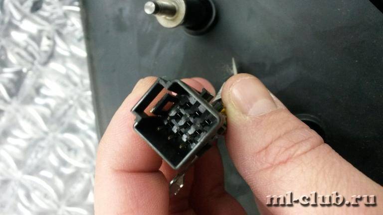

Фишка подключение с 9-тью контактами :

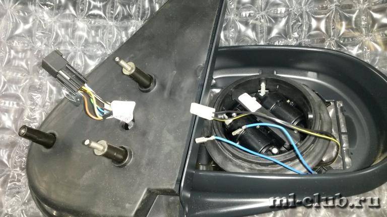

В механизме зеркала есть контакты, соответственно первая пара на подогрев :
post-1909-0-79239100-1424936844_thumb.jp

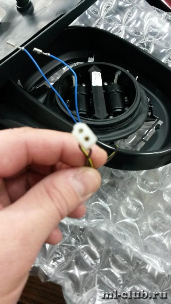

ВОПРОС, а эти провода куда подключаются и для чего ?

@Шарапов,если бы это было водительское зеркало(левое),то такая фишка на "затемнение" к стекляшке идет,когда срабатывает антиблик штурманского,темнеет и боковое водительское.Но по фотографии это правое,пассажитрское,кажется!?Не от "праворучки" оно,случайно?
@Paul Jan,это правое пассажирское зеркало, от моего авто, не праворульный.
В моей машине такая фишка отвечает за затемнение в левом,в правом ее нет,комплектация АМГ подразумевает эту же функцию в обоих зеркалах?Родные стекляшки отличаются?У меня левое толще и,как бы в рамке,оттого,что в нем спецжижа,правое тонкое,только подогрев и рамка отсутствует,оно как бы наклеено на пластиковую основу.
У меня тоже самое, и надпись на правом зеркале какая то, хотя с подогревом оба и оба в рамке.
Но мне кажется что оно просто меняное (до меня), наверняка и у тебя.
 Надпись переводится:"Объекты в зеркале ближе,чем видится"-это родное,как и у меня.Левое плоское,правое гнутое-американская комплектация.Речь не об этом,на подогрев идет пара,тут все ясно на фото.
 Суть,что фишки в правом нет.
Т.е. получается, что у меня оба зеркала по моему VIN с функцией авто-затемнения стекляшек боковых Зеркал ?
Эти провода на поворотник в колпаке зеркала точно не идут (имею ввиду большие колпаки с поворотниками от дорестайловых зеркал) ?
Саша,а были разве ШТАТНЫЕ колпаки с повторителями на дорестайл?Это выдумка дизайнеров неоригинальных запчастей!?))))Этот разъем похож на "зтм" в моем....!
Ну,сбрось,это легко и много времени не займет,водительскую стекляшку,сравни какие там есть фишки,не?

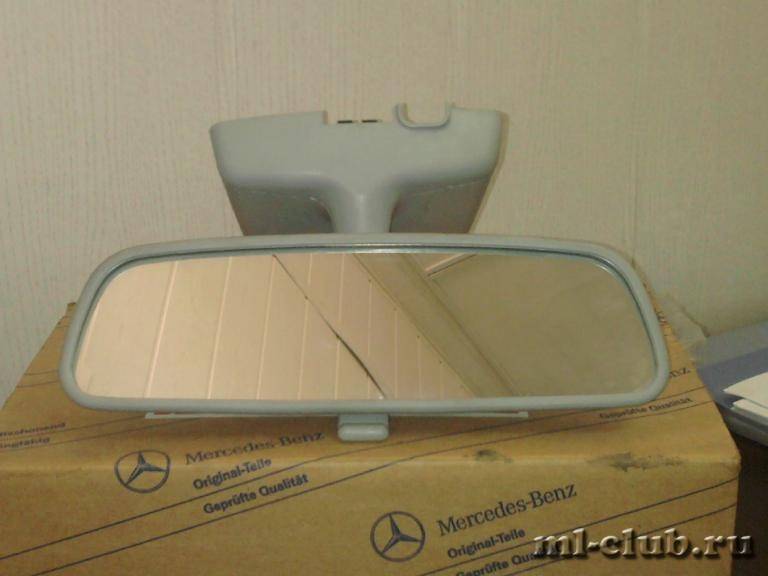

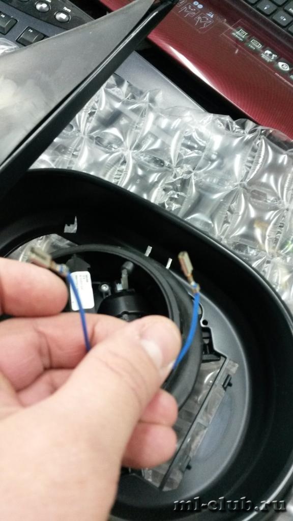

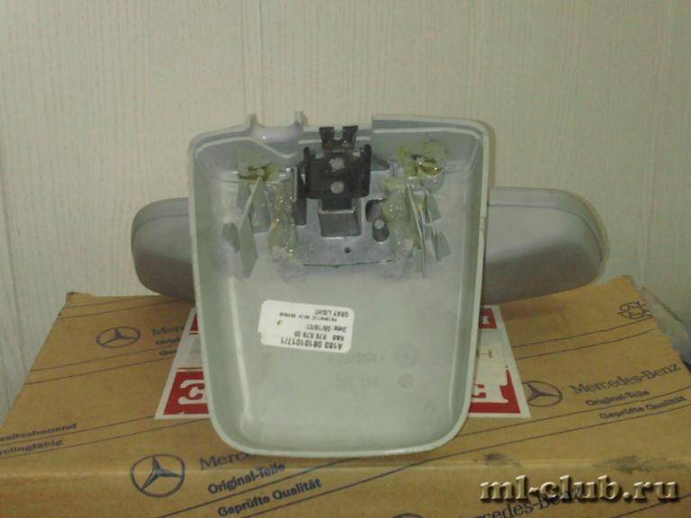

@Paul Jan,так у меня же зеркало салонное не штурманское, а обычное с коробочкой под датчик дождя, поэтому стекляшки на наружных зеркалах обычные без авто-затемнения (сигнала-то не от куда получать на затемнение) и провода соответственно не подключены к стекляшкам, т.к. не куда их подключать, в стекляшках нет разъемов, а ?
post-1909-0-44104800-1424955244_thumb.jp
post-1909-0-08000100-1424955250_thumb.jp
@Шарапов, что же ты не договариваешь!?))))Воткни в фишку 12в лампу и вкл аварийку-.....тыковая наука!!!)))))
Ну так это и так понятно, когда устанавливать начну проверю.

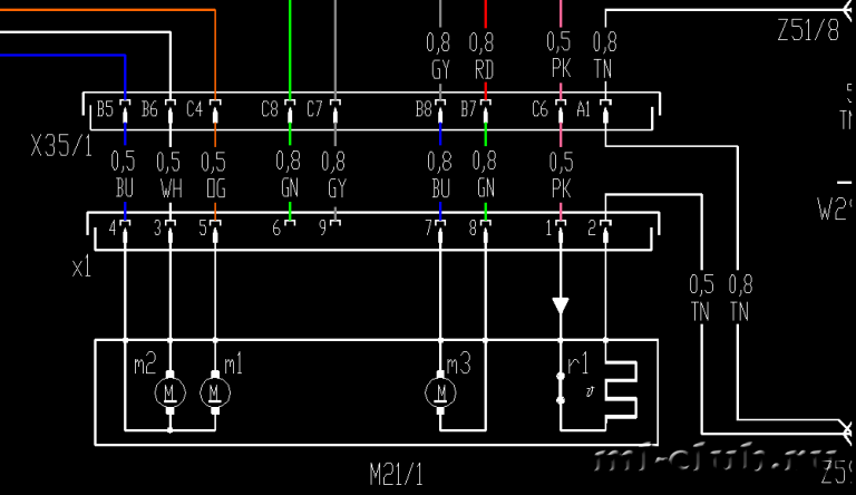

Есть дверная фишка она вставляется в фишку зеркала post-1909-0-76492800-1424957745_thumb.jp
Извини, не совсем понял "с этими" ?
Я имею в виду, что провода которые уходят в дверь того же цвета или другого?
Т.е. из зеркала в разъем идет черный и желтый провод, а после (в дверь) может какие-то другие цвета?
Вот на схеме видно, что до и после разъема могут идти разные цвета проводов.
post-7835-0-95744000-1424959089_thumb.pn
