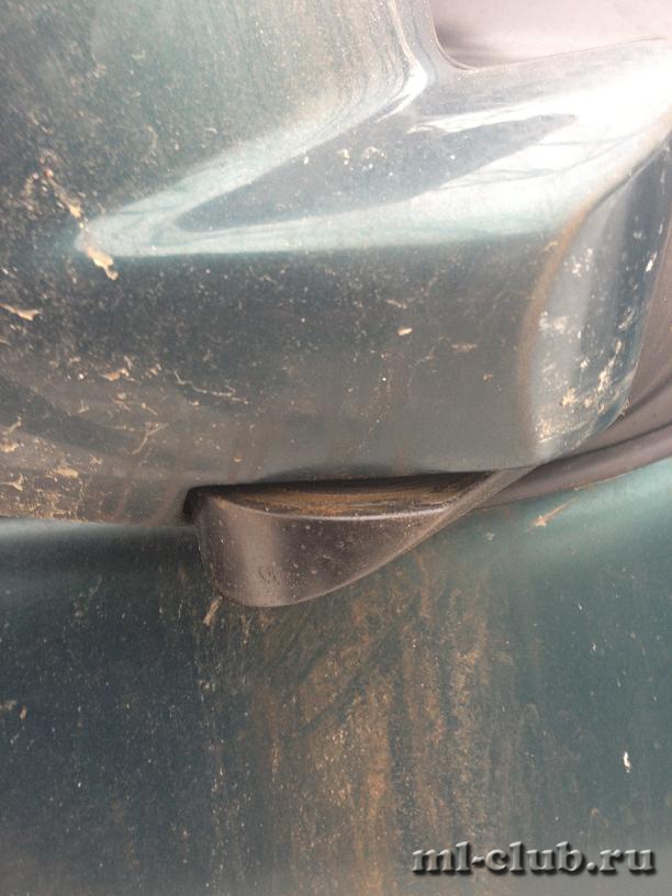

По зеркалу могу сказать следующее.
У меня машине 15 лет и зеркала складываются со свистом, но я регулярно проливаю их смазкой.
Недавно использовал полбаллона бесцветной силиконовой смазки, что бы вымыть песок и прочую грязь между трущимися поверхностями, а по факту чутка отогнул зеркало вверх и в щель между зеркалом и кронштейном пшикал смазку до тех пор, пока на дверь перестал стекать песок и рыжая грязь.
Т.е. регулировкой (джостиком), стекляшку установить так, чтобы сверку за неё во внутрь колпака попала смазка, так ? Например, WD40.
Я фото выложил и отогнул чутка.
post-1004-0-99540800-1360914616_thumb.jp
Сань, надо поставить зеркало в сложенное положение.
Отогнуть за корпус его чуть-чуть, что-бы появилась щель.
Суй туда силиконовый спрей и жди пока перестанет оттуда литься грязь и песок.
Помогает, делать надо перед мойкой, после для профилактики туда пшикнуть.
Грязь под зеркалом - оттуда.
Я отгибал его по кругу и пшикал.
