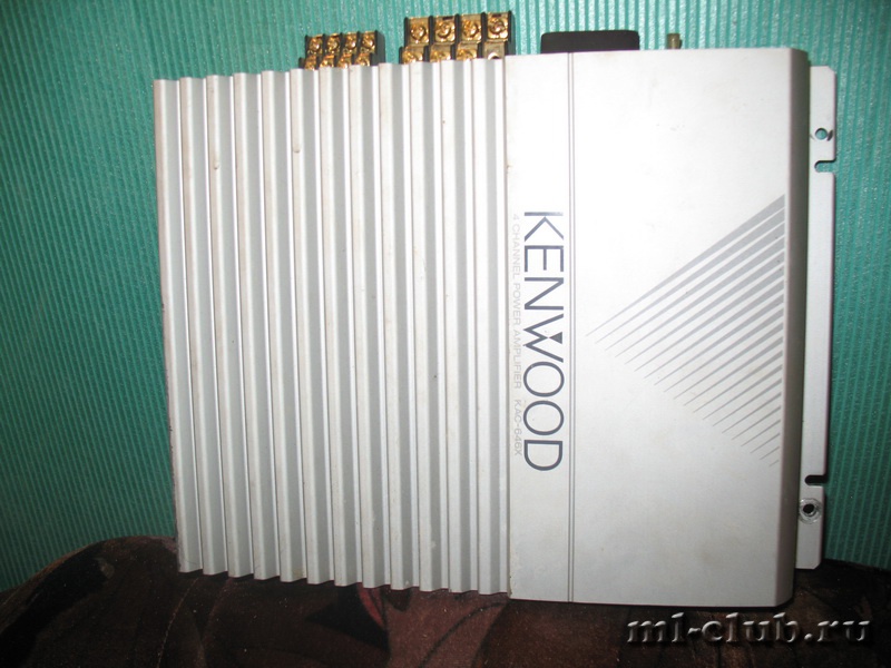

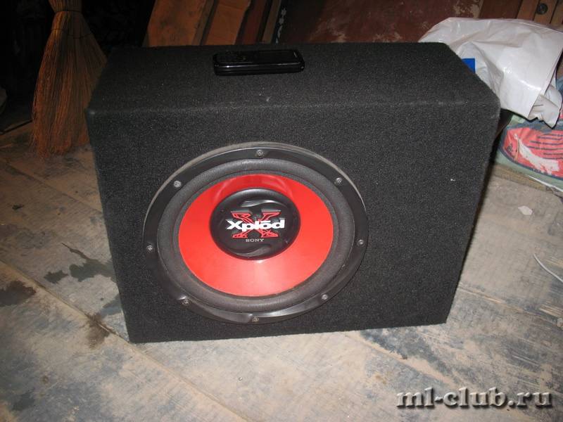

имеется вот такое барахло :)
post-7962-0-01356100-1348837382_thumb.jp
post-7962-0-22442400-1348837390_thumb.jp
надо бы установить.

Наконец установил сегодня усилок и саб.
Фотик забыл взять, в друх словах :
Взял провод 20 метров медный 2x0.75, предохранительную на 1 предохранитель, изоленту, выключатель
Постоянный силовой плюсчерез пред. и массу получил из под капота как вот здесь http://forum.ml-club...во-и-практично/
Управляющий усилком плюс взял с мафона - в нем специальный провод для этих целей - в эту цепь воткнул выключатель -- чтобы саб вырубать если не нужен в той или иной сетуации.
Звук взял от мафона с клемм правой и левой задних колонок
провода удачно улеглись в подиуме АКП (тупо подсунул их туда - высунул в районе водит сед.).
Усилок спокойно поместился под водит. сиденье, завернул его в чёрный полиэтеленовый пакет (оставив радиатор открытым) и прикрутил его к полу на саморезики закручивал от руки прямо в пол - пол покрыт чемто во что легко закрутить.
В багажник к сабу кинул провод прямо по полу (под резин. ковриком) - не мешает и в общем не видно - черный провд в чёрном салоне.
Саб установил в багажник, справа возле сидухи прижал покупной резинкой с железными крючками - прицепив к штатным хромированным ушкам багажника.В любой момент можно легко выдернуть саб и сложить сидухи для перевозки крупняка .
Долбит здорово - погреметь хватит за глаза , а то думал хватит или нет для БОЛЬШОГО салона МЛЬКИ :)
