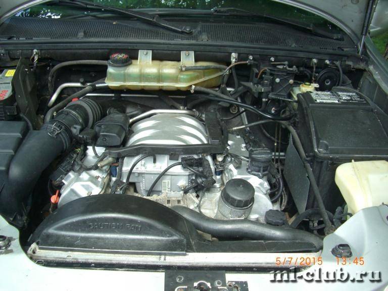

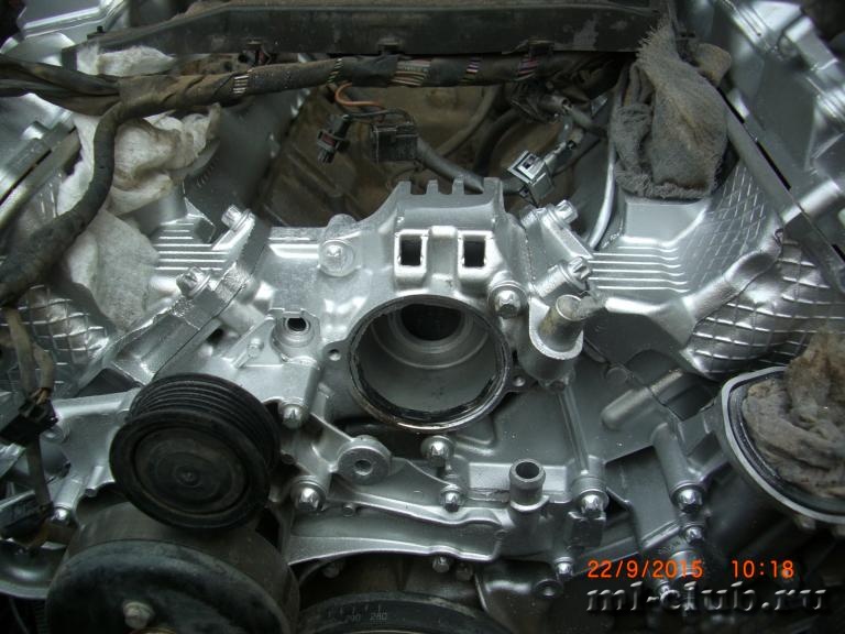

Примерно вот так....
post-5118-0-28480400-1445201104_thumb.jppost-5118-0-27777600-1445201119_thumb.jppost-5118-0-28102100-1445201134_thumb.jppost-5118-0-22855200-1445201149_thumb.jppost-5118-0-16053800-1445201164_thumb.jppost-5118-0-98066100-1445201178_thumb.jp
  • Лайк 1
Ян супер вышло.
Походу- фото моего движка,(Яну Олеговичу- большое спасибо, за потраченное время и силы за приведение ДВС в надлежащее состояние)
