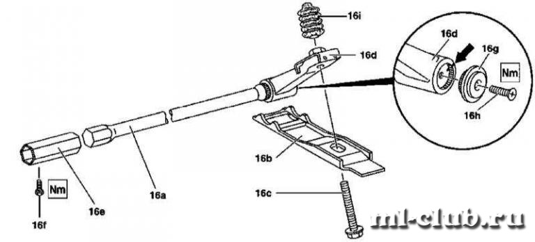

Народ, подскажите пожайлуста. При регулировке торсионов крутить болт 16с? Если надо поднять, в какую (откручивать или закручивать) сторону крутить?
И если не сложно, объясните про преднатяг торсионов, что это такое, как измерять и как (если что) регулировать.
Ну, кто-нить растолкуйте пожайлуста!!!
чтобы поднять -надо закручивать (крутить против часовой стрелки) ну и обратно если опустить. Про преднатяг не совсем понял.

Народ, подскажите пожайлуста. При регулировке торсионов крутить болт 16с? Если надо поднять, в какую (откручивать или закручивать) сторону крутить?  И если не сложно, объясните про преднатяг торсионов, что это такое, как измерять и как (если что) регулировать.
Добавлю и я пять копеек в тему: регулировал сегодня торсионы, болтом 16с, что на рисунке выше. До регулировки было: зад 49,5 перед 46,5 - слева, 47 - справа. На удивление болты крутились довольно легко, правда сколько оборотов было сделано не считали (после 5 сбились :D ), выставил спереди 49,5 на обоих колёсах, после чего поехал гонять по ухабам, проехал где-то метров 300, померял показания не изменились (49,5), но вот после поездки по обычной (асфальт) дороге км так 7-8 снова замерил и получилось 50,5 по обе стороны (спереди). Решил пока денёк-другой покататься, по-измерять. Вот ночку сегодня постоит с утра ещё померею.
