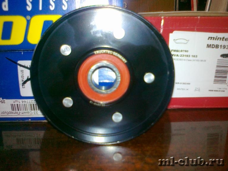

Перед НГ заменил свистящий ролик на такой же,как Дмитрий показывает.Он металлический.Про запас купил и пластиковый от того же производителя.Натяжитель старый,еще МБшный.
