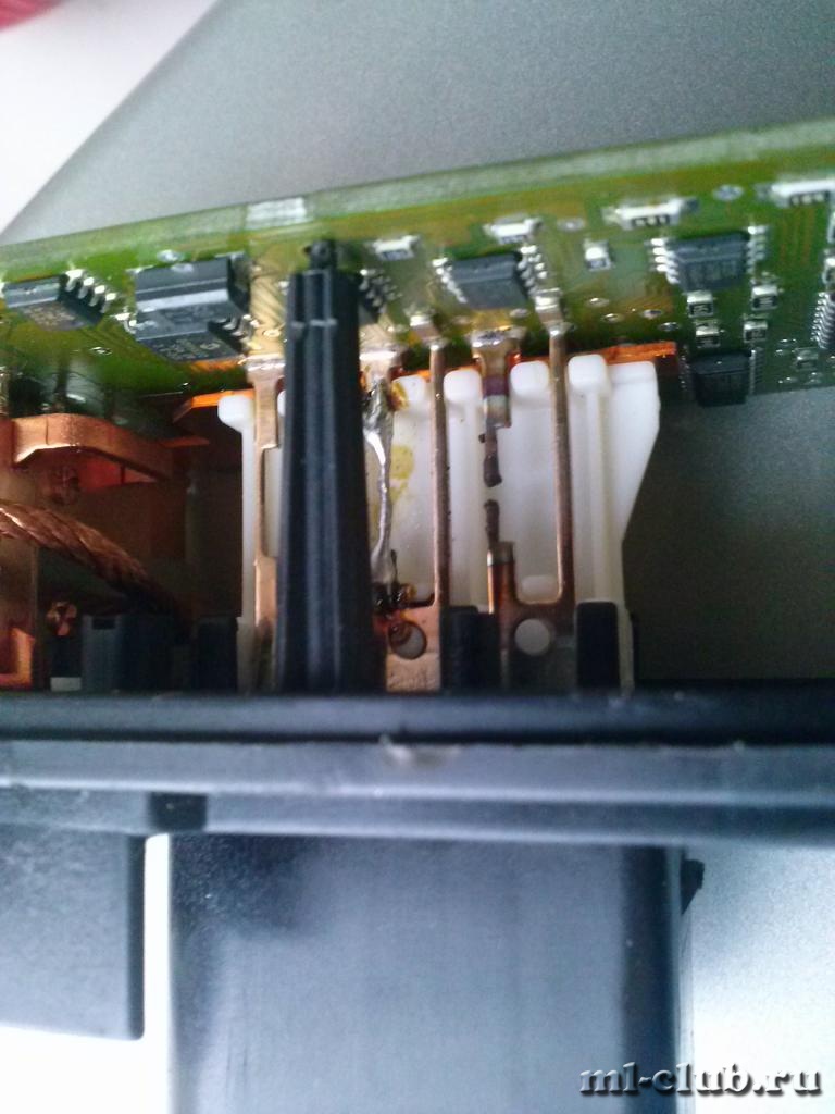

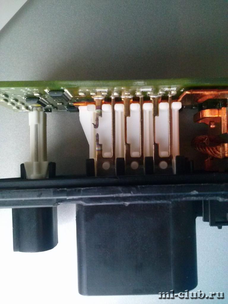

В моем случае выгорела "ножка" идущая от платы к выходному контакту, в принципе спорить с @kovax я не буду, они действительно похожи на предохранители...
Разбирается реле не сложно, нужно тонкой плоской отверткой выковырять герметик по контуру соединения (он мягкий), а внутренняя часть держится на защелках, которые аккуратно поддеваем той-же отверточкой.
Внутри видим, в принципе не сложную платку, вероятность повреждения которой очень мала, за исключением случаев попадания туда влаги. В этом случае, вероятнее всего придется раскошелиться на новое реле, т.к. восстановление платы по "гемору" примерно сопоставимы с ценой нового реле.
В остальном основные проблемы возможны в контактной группе: это окисление контактов, или выгорание одной или нескольких ножек (из-за КЗ в свече накала) ведущих от платы к внешним контактам.

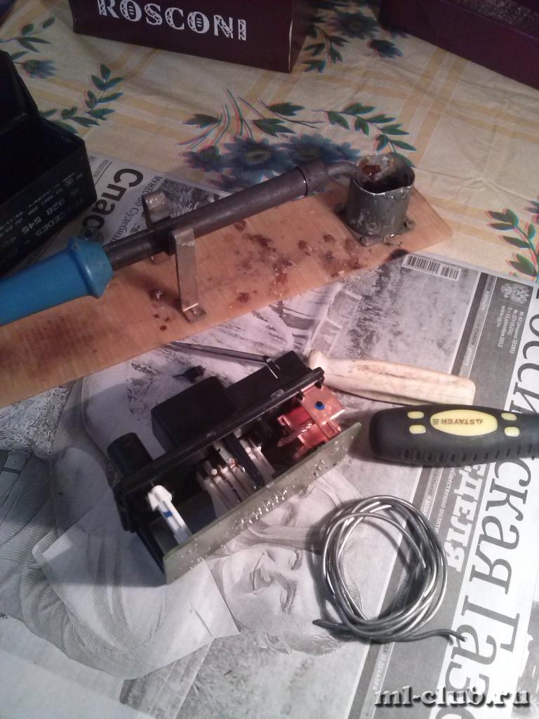

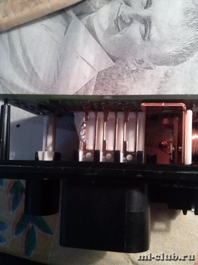

- выгоревшие ножки тоже можно починить, для чего берем сопоставимый по толщине кусок медной проволоки и впаиваем его к оставшимся концам ножки...
после чего собираем реле в обратной последовательности, не забывая хорошо промазать герметиком, в месте соединения...

post-8627-0-17955100-1386404379_thumb.jppost-8627-0-24195500-1386404382_thumb.jppost-8627-0-24621800-1386404385_thumb.jppost-8627-0-45149000-1386404389_thumb.jppost-8627-0-29621500-1386404393_thumb.jppost-8627-0-53790900-1386404397_thumb.jppost-8627-0-43454100-1386404401_thumb.jppost-8627-0-05960000-1386404405_thumb.jpВот мое решение проблемы:
