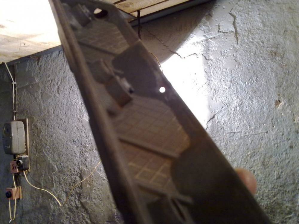

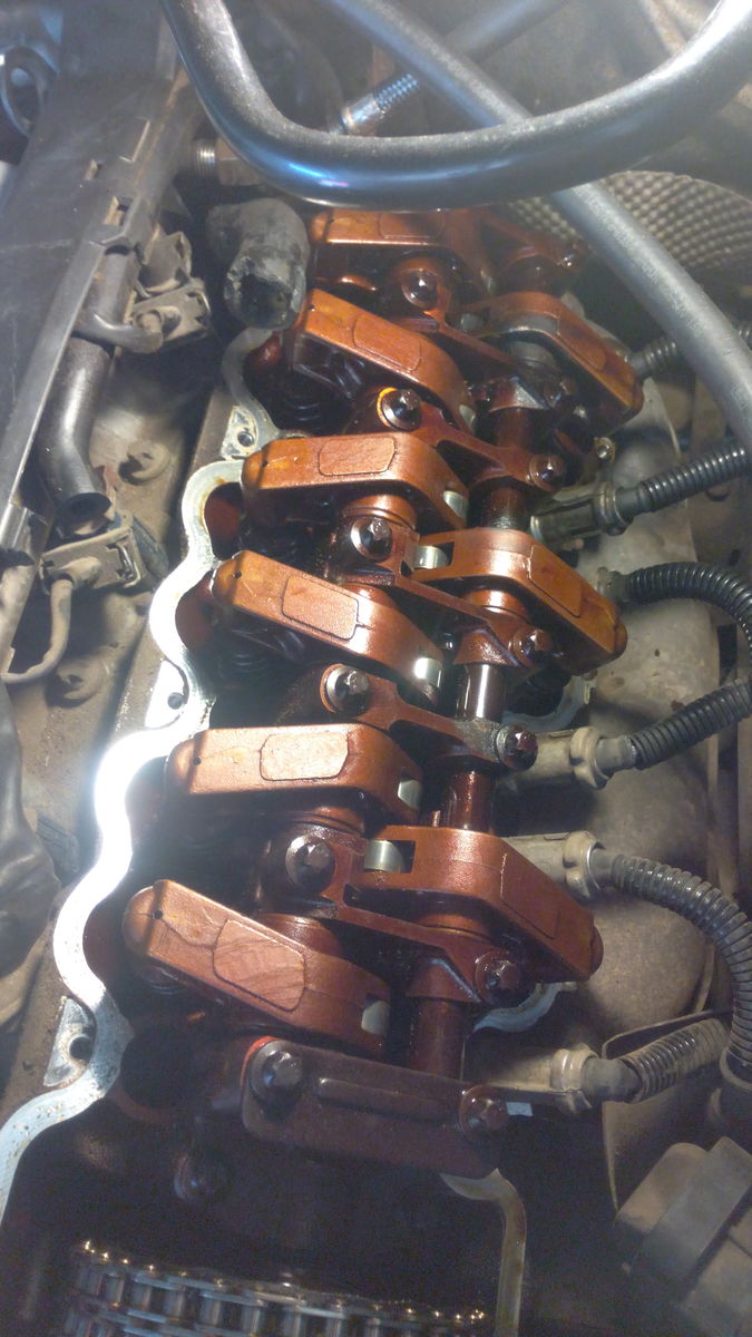

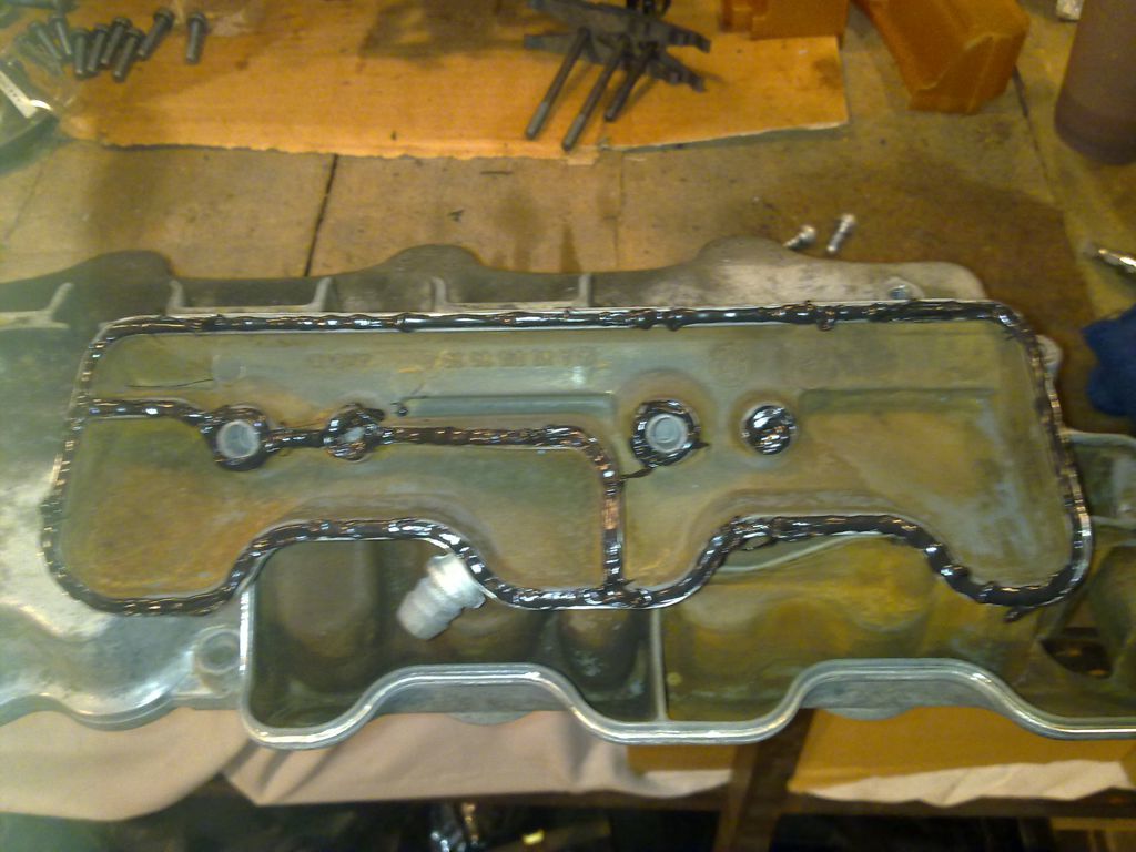

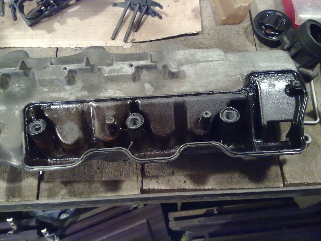

Снял крышки минут за 30-40,состояние мягко говоря плачевное :(
главстрой12.рф
Короче,геммороем оказалось не снять крышки а отчистить их.до сих пор чищу,ушло уже 3 балона карбклинера и почти пузырь космофена а еще 2 л бенза и 1,5 л пива :)
главстрой12.рф
по фото плачевного ни чего нет, крышки надо было замочить в бензине на часик
а вот с чисткой каналов на крышках по аккуратней не допустимо их расширение
27 минут назад, petr78rus написал:
