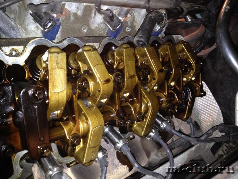

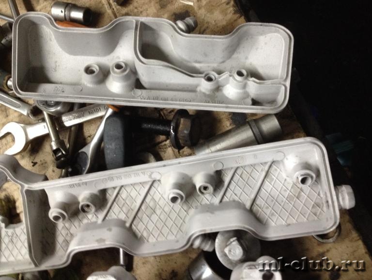

Поставил сегодня авто в сервис на замену цепи и чистку крышек. Приехали раньше оговоренного времени и пока предыдущее авто заканчивали собирать пошли с товарищем в кафе ужинать. Когда вернулись мой авто уже загнали, сняли крышки и отправили их в пескоструй. Со слов мастера крышки были в саже и лаке. В итоге выкладываю фото крышек уже после 20 минутной обработки и чистоты мотора.
Кстати, со слов мастера отверситя в крышке были не забиты и шланги еще живые.
Буду все менять на оригинал.

@dagoo, за пескоструй крышек просили 650 рублей и обещали сделать за 15 минут. В итоге чистили 45 минут, я косарь отдал и сдачу не взял, мге понравилось качество.

По поводу пескоструя.
В литературе написано при разборке избегать повреждений лакового покрытия.
