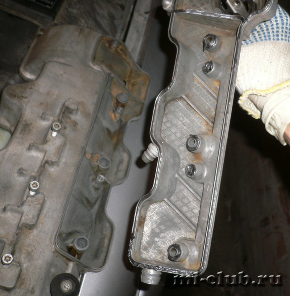

Очистка системы вентиляции картерных газов M112.
Как занять руки на 3 дня?

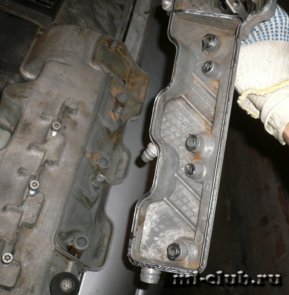

Неспешно за 3 дня с перерывом на обед были сняты, почищены впускной, крышки и замерены вв-провода.
Использовался компрессор, набор Форс, динамо-ключ, 2 лампы,
7 банок очистителя для карбюратора-впускного, 626 раствор, зубная щетка! и много перчаток и тряпок.
Цель была проверить состояние и почистить... все что можно.
Результат
Снять трубку с клапана EGR не удалось.
Соединители трубок можно было и не покупать.
Выявлен вв-провод с 3,0 кОм.
Ожидание грязи на заслонке не подтвердилось.
с ОСТОРОЖНОстью.
- при демонтаже грязь попадает во впуск к клапанам.
- уплотнитель перепускной клапана после чистки отходит.
- в глубине каналов м.болтов м.крышки находится герметик.(это те которые на 4 Нм)
- трубку вакуумника(260мм) на впускном коллекторе нужно снимать и чистить.

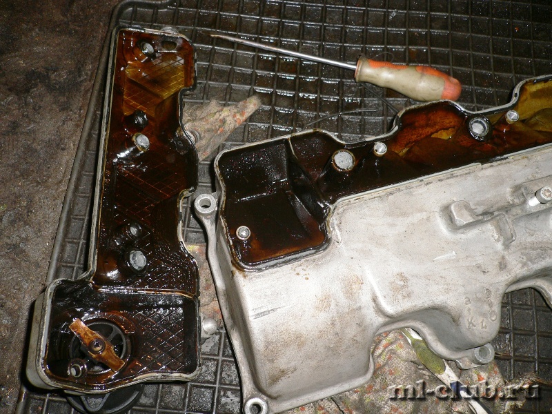

- по состоянию стенок считаю заслугой керопура и HiGear'а (очиститель инжекторов).

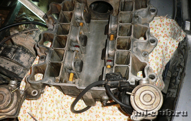

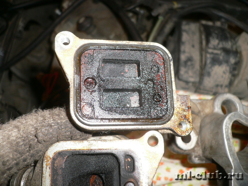

Проблемы со снятием перепускных клапонов. Один так и не снял с в.коллектора, но разобрал оба.
Весь контур впускного коллетора погрызен, хз почему.
вакуумную трубку(260мм) с впускного коллектора нужно снимать и чистить.
Motul на протяжении последних 20т.ml. (3 замены)
Найдено мал отверстие вентиляции.
- в резьбе для маленьких болтов на крышках находится герметик.
Результат.

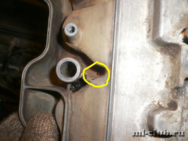

А вот эту дырочку я по-моему про...любил,когда чистил(((.Или у меня склероз-не помню,где такая была.Она в какой крышке-то?В большой левой?Я и остальные-то с трудом отыскал(заросло намертво под нагаром).

Масло начинает давить из под прокладок (в тяжелом случае выдавливает сальники :D ), выдавливает масляный щуп, на заведенном из маслозаливной горловины может идти дымок, появляеться эмульсия в масле (из за плохой вентиляции и избыточного давления водяные пары образующиеся при сжигании бензина смешиваються с маслом(рыжая пенка на пробке залиной горловины)), попадание масла в систему впуска - засирание дроссельной заслонки, увеличиваеться расход масла. У меня после чистки пропал лязг при запуске на холодную и пропал стук гидрокомпенсаторов :014:
дырочки в большой крышке. в той где горловина их две с другой стороны непомню :mellow:
