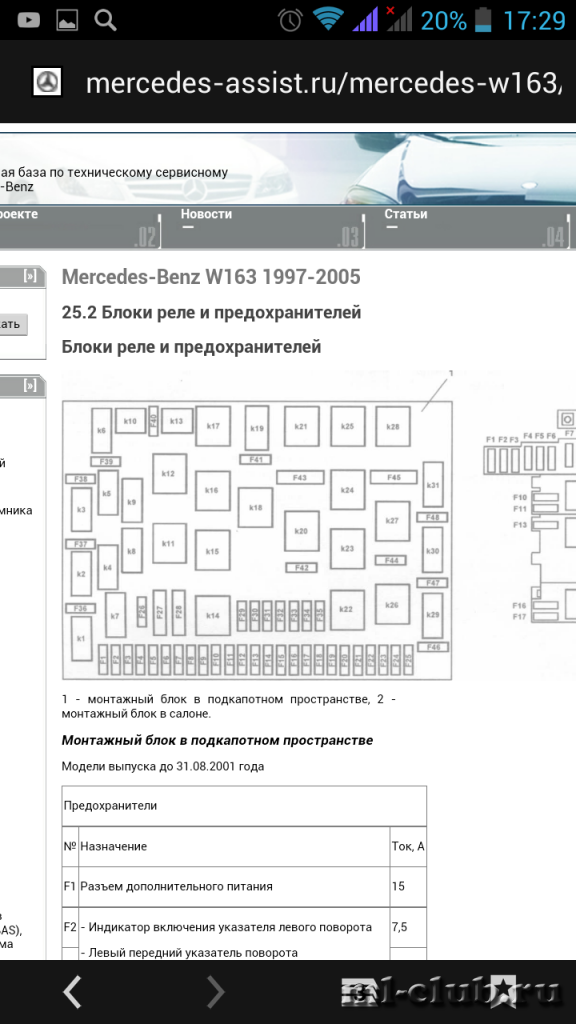

Есть на рестайле реле, искать нужно лучше)))

предохран на схеме есть, реле нет.  Поделитесь тогда где оно стоит и под каким номером

Реле к 25

Вот преды и реле, чтоб понятнее и виднее. На дорест и рест.    http://mercedes-assist.ru/mercedes-w163/mercedes-benz-2267-10.m_id-402.html
Ну ты и упертый. У меня значит есть реле, а у тебя нет, эксклюзив блин.
я с поиском тоже дружу, только гражданин выше сказал что
  В 14.08.2015 в 11:10, hesha сказал:
по вашей ссылке схема на рестайл есть! но только реле о котором он говорит я там тоже не увидел!
вот что нарисовано под капотом у рестайла! предохран на 40а есть(F27)
У меня рест 2002 г. Реле есть.
Возьми проволочку и замкни силовые контакты там где должно по схеме стоять это реле и услышишь как заработает моторчик гидроблока.
у меня 2003 год, свою схему выше я указал, вы сами наглядно видите) видимо на 03-05 его уже не было.
  В 14.08.2015 в 14:58, hesha сказал:
там нет силовых контактов! и не было с завода.
моторчик у меня уже работает! я изначально и спросил, где находиться реле у рестайла, чтобы данным способом проверить.

Значит реле у тебя уже нет, значит включает моторчик либо блок ААМ ( что врядли) либо сам блок АБС через электронный силовой ключ. Если моторчик не заработает, то труба этому ключу в блоке.
