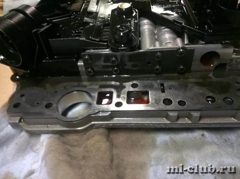

Сегодня снимал гидроплату, все акуратно промыл,собрал все на место, залил новое масло,машина в аварийном режиме :(  :(  :(  может нужно старухой что то сбрасывать?
Очень простая альтернатива вытеснению. Сам так сделал. Прокачал канистру 4л. порциями, до выхода чистого масла в итоге. Всё сливалось в широкий поддон подставленный под коробку. Я думаю это даже эффективнее ,чем через аппарат под давлением,т.к. здесь бублик вращается и гонит масло в коробку, а через аппарат когда, он думаю статичен. Мне не стали делать так на СТО потому, что было повышенное давление по причине загрязнения гидроблока. А за промывку гидроблока запросили 8 т.р. .это только промывка. Не спросил вот с" разборкой платы или сверху побрызгать" . Ушёл я от них.  В итоге сам прокачал масло через гидротрансф-р с приятелем,т.к. нужно было заводить переодически ДВС, затем  снял разъём, снял гидроплату, располовинил её ,сдвигая по часовой стрелке верхнюю половину. Затем Промежуточную пластину ,НЕ ПЕРЕВОРАЧИВАЯ НИЖНЮЮ ПОЛОВИНУ вверх ногами (иначе повылетают шарики-клапаны  и пипец тогда, не найдёте .ниже на фото места ,где сидят шары помечены крестиками) . Промывал бензином-калошей в чуть наклоненом состоянии, ручной брызкалкой с распылением и струйкой ,что бы сливалось   всё из каналов.И никакой кисточки. Всё отлично промылось дочиста.Что слилось видно . Затем самое кропотливое - это шприцем с иглой выкачивал из каждого канала остатки. Все шары на месте. Протёр аккуратно ,что б без ворсинок ,налижил промежуточную пластину, наложил верхнюю часть, свинтил, 29 винтов если не ошибаюсь, затем электроплату,саленоиды и на место её в коробку. Потом аккуратно понемногу, сначала 4л. смело доливаем масло, т.к. в гидротр-ре уже есть определённое кол-во,затем прогреваем,доливаем до нужного 8,9-9,2л.. Никаких сбросов ошибок , т.к. коробка заработала  и работает тьфу,тьфу хорошо. На фото видно какой пылевой чёрный осадок на блоке и в каналах был. А после промывки всё как у кота. ВСЁ . И бабки сикономил ,и сам увидел что к чему , и винить некого если что. ВЕСЬ ВОПРОС ВО ВРЕМЕНИ. И ничего сложного.
