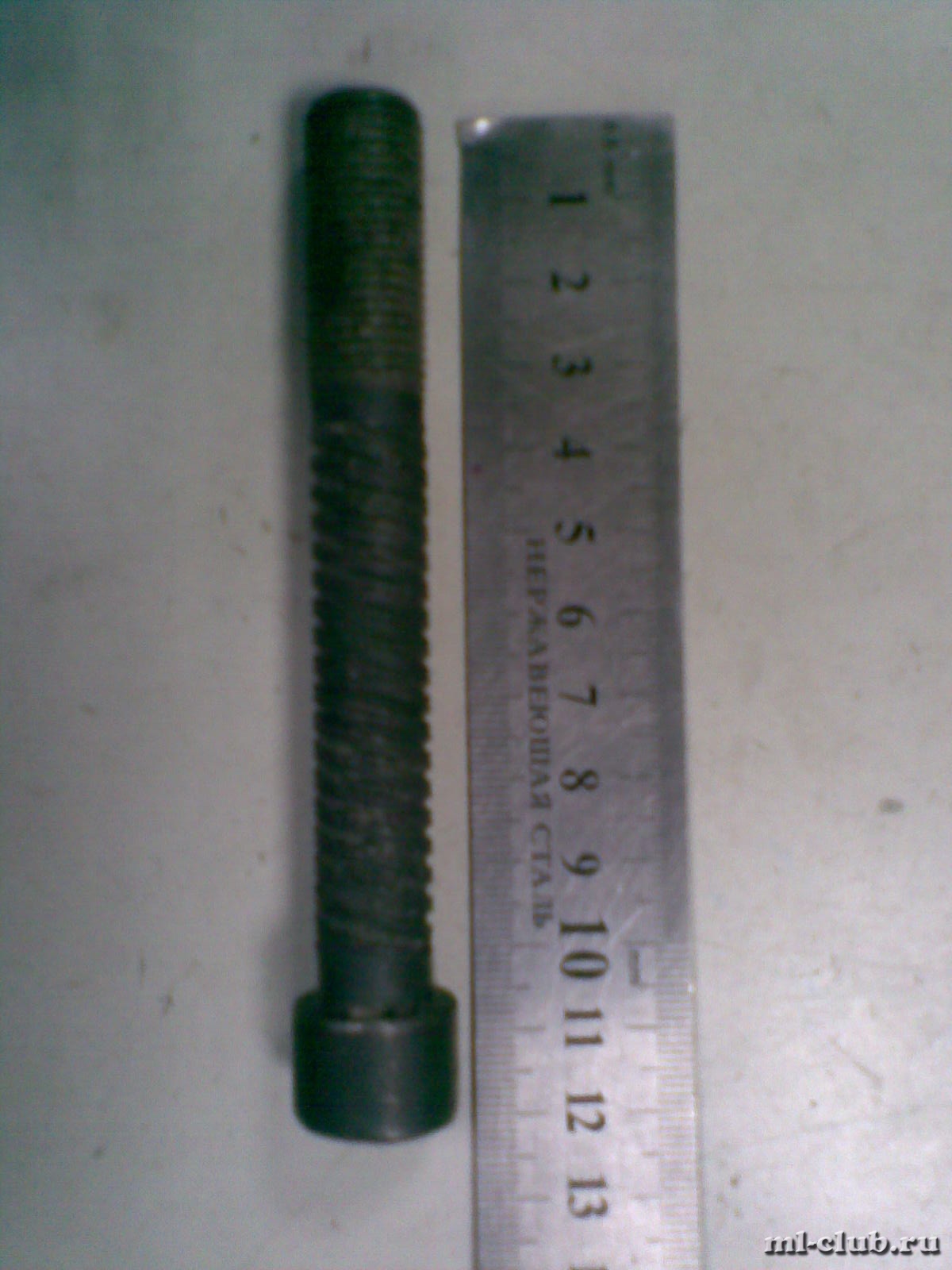

Ещё тема!!!!!! Болт переднего амортизатора нижний!!!!
В процессе дооооооолгих подборов проб и ошибок наконец-то случайно (как обычно) было найдено решение:
БОЛТ КРЕПЛЕНИЯ ГОЛОВКИ БЛОКА ГАЗ 406 мотор!!!!! ( Ф12 длинна то что надо, высокопрочный, калёный, тело с навивкой, гайки подходят от рулевых наконечников 1,25 резьба) фото позже!!!!
Хорошо что старые наконечники сохранил!!!
единственное при сверловке рычага насквозь с обратной стороны площадка под гайку неровная, с уклоном, решается просо - необходимо болгаркой сделать фаску на гайке
