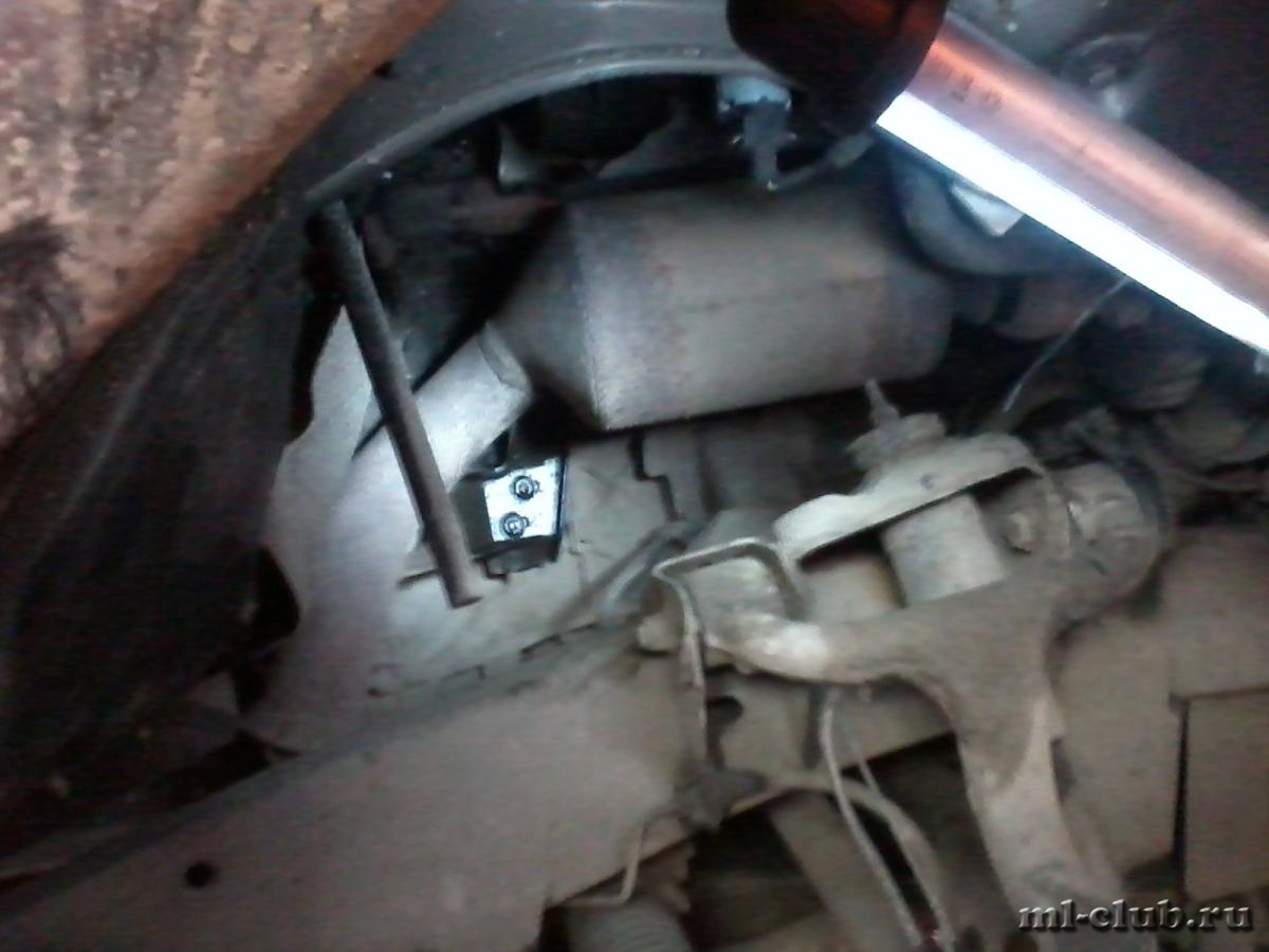

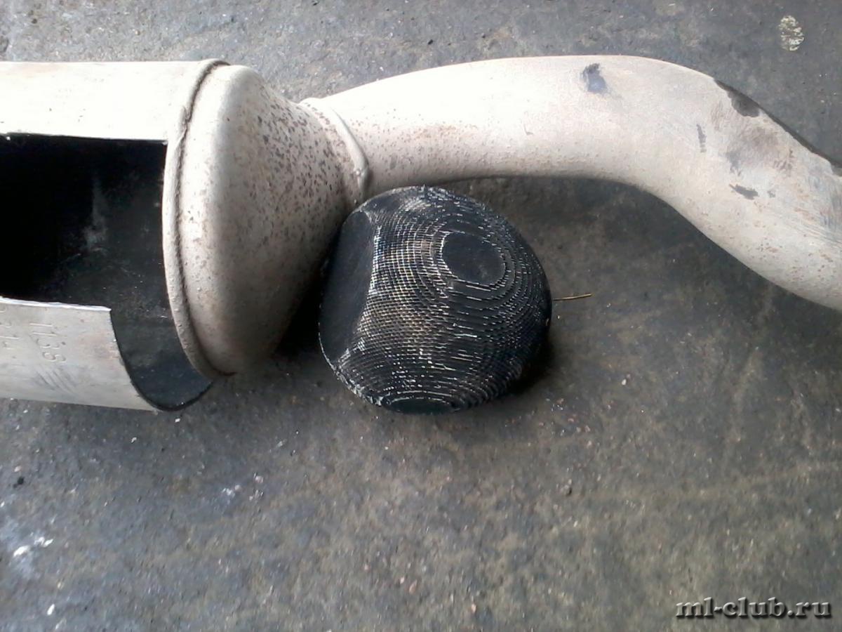

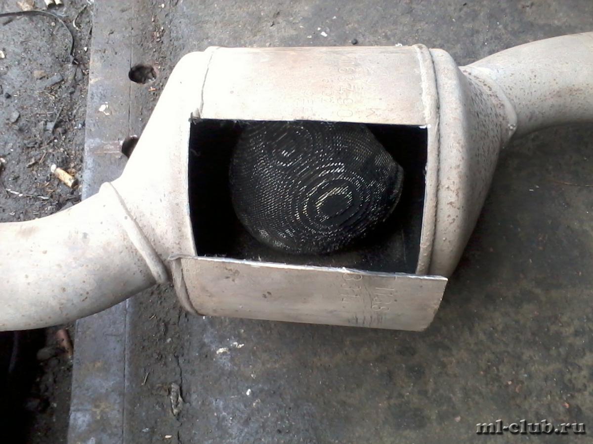

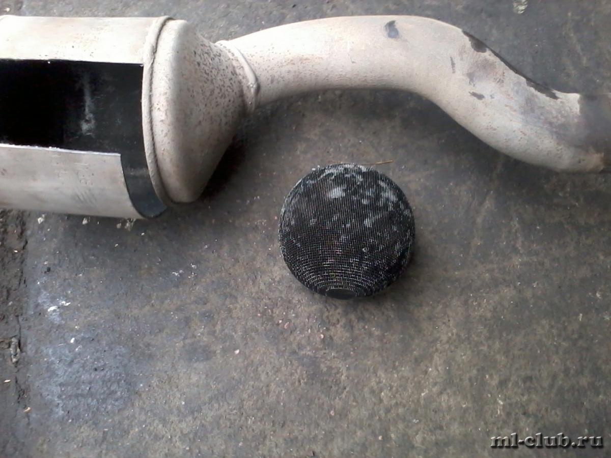

Наконец нашел время для работы. Предпосылки - дребезжание в банке катализатора, низкое давление наддува, проявляющееся в случайном порядке, но с все большей частотой.

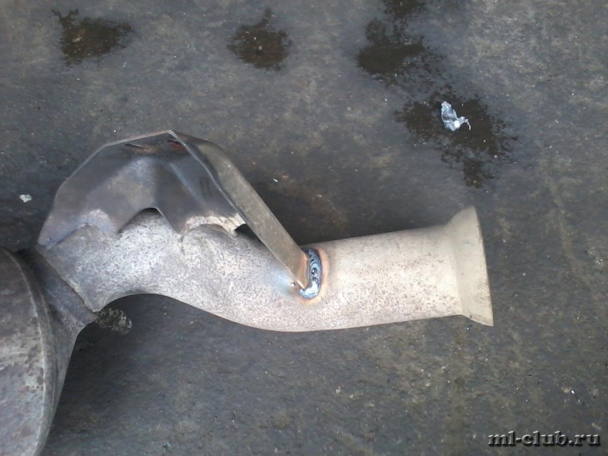

После снятия обнаружились трещины на шве банки нижнего ката, и в районе крепления кронштейна верхнего ката.

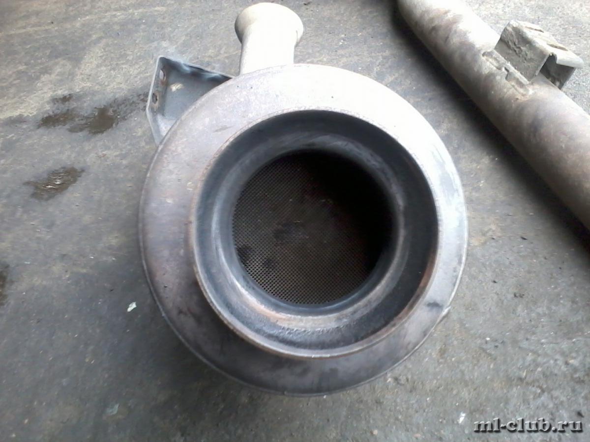

По причине временного уменьшения тяги был снят передний кат. На входе сетка целая никаких трещин.Сжатым воздухом выдули кучу сажи. Сервисмены пришли к выводу что первый кат берет на грудь основную сажу - второй не снимали т.к. он не гремел и внешне был в порядке.Подсказали что надо делать диагностику на старе - он покажет ошибки которые нужно лечить. На правильном ли я пути?
Я дул в свой передний, не сказал бы что там так уж много сажи.

Верхний кат произвел впечатление рабочего и получил второй шанс icon_smile.gif

у меня верхний вообще был с другими внутренностями,проволочная сетка наложенная слоями ,причём всё было заводское
