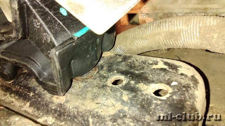

Товарищи, проясните пожалуйста один момент. Занимаюсь заменой подушек ДВС. Новые подушки по нижнему креплению имеют как-бы наклон. На фото в этой теме видно. Из-за этого наклона у меня одна шпилька не садится полностью в раму. Что делать ? Или не париться и затягивать её гайкой.
post-17405-0-88737500-1434440713_thumb.j
post-17405-0-20870900-1434440747_thumb.j
А подушки правильно поставил. На них есть метка передней части.
С одной стороны подушки надпись FRONT. Соответственно этой стороной вперёд.
Ну правильно. Тогда опускай двигатель, наживи гайки, Сразу не затягивай. Заведи двигатель, пусть минуту поработает, подушки займут своё место и тогда уже затяни всё.
Опустил двигатель, поставил машину на колесо - кажется подушка села на место. После этого подтянул гайки. Дальше посмотрим на поведение.
