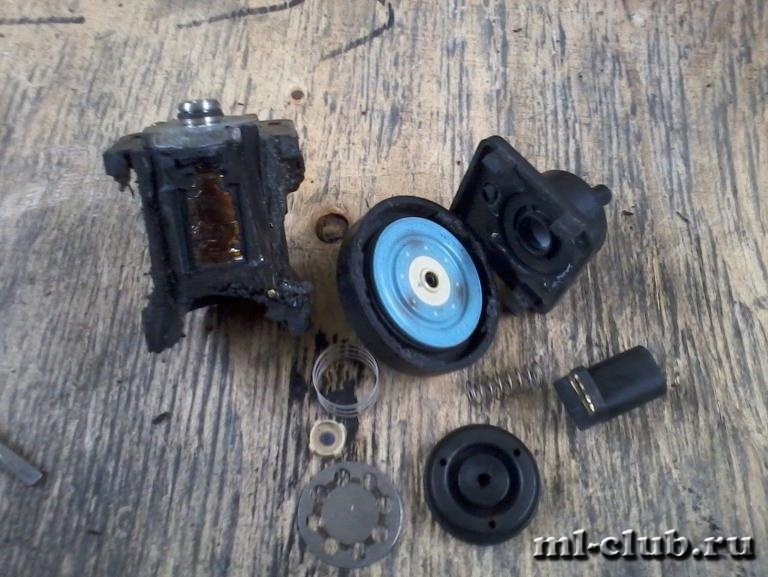

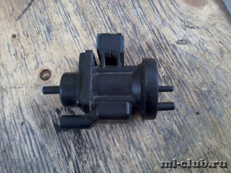

Разборка преобразователя давления A 000 545 05 27 (дизель)
Так разобрал свой умерший чисто ради любопытства. Собственно даже разобрать не получилось.
Замену купил на разборке купил за 1 т.р.
post-88-0-08227800-1401103476_thumb.jpg post-88-0-01769900-1401103465_thumb.jpg

Кажется вот это A 000 545 05 27
Преобразователь давления. У нас на дизеле два таких - один на ЕГР стоит (только том номер 04 27, они заменяемые), второй - на вестгейте турбины. Как только один из них не работает - хана, мотор в аварийку валится.
Когда умирает полностью - на СТАРе видно, когда чудить начинает - хуже.
У меня турбинный чудил, выдавал ошибку низкое давление наддува, я думал на каты. Хотя им все равно жить осталось до субботы. Нижнему так точно.
Проверяются по наличию питания, и внутреннему сопротивлению (т.е. прозваниваются)
Так, а на V8 их сколько получается, 4 стоит?
неа ,....именно тот что на фото 1.И бывает ещё один.
И сколько Ом должно быть? у моего что-то около 15.
Еще где-то читал, что ЕГР-овский преобразователь по конструкции другой, там только два положения, а этот плавно работает, в зависимости от поданного напряжения.

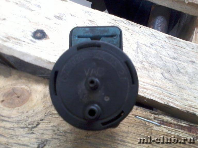

Да нечего там особенно смотреть
post-3677-0-42784800-1401040380_thumb.jp
post-3677-0-58497600-1401040414_thumb.jp
post-3677-0-82292000-1401040456_thumb.jp
