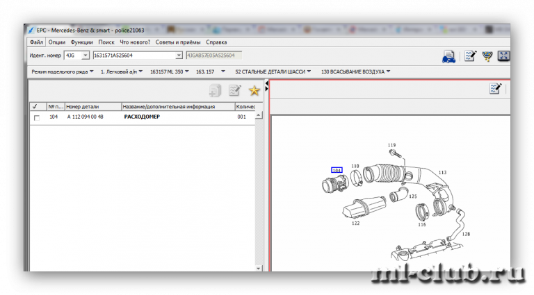

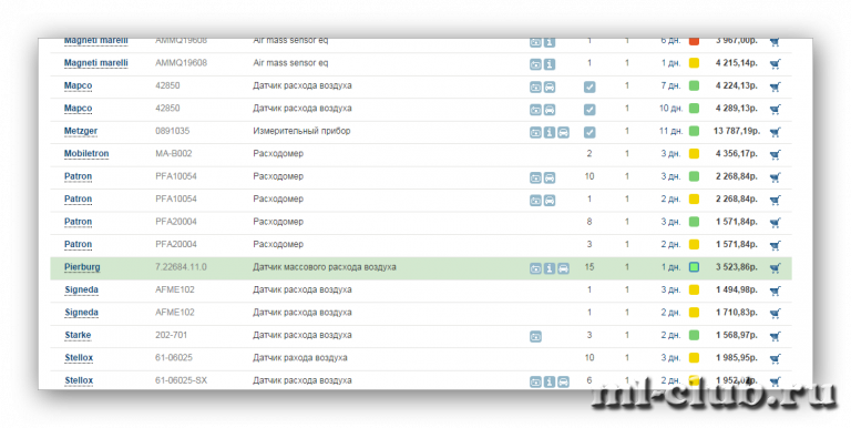

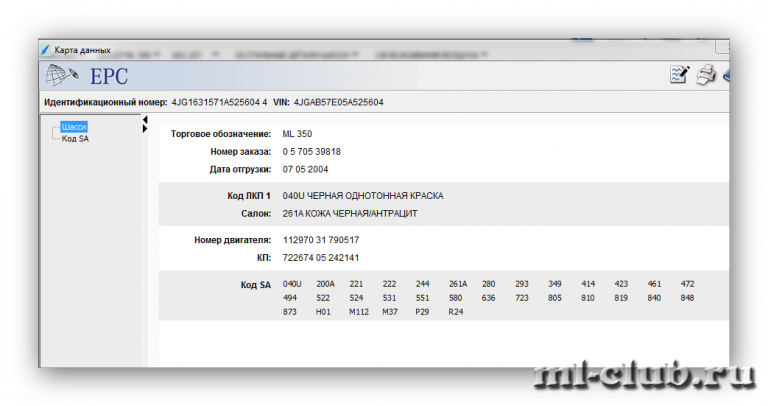

Олег,не Гуру), будь добр и мне подскажи, мне правильно заказали на мой авто питбург 722684110 ?
ну во первых по дата карте машина у тебя 2004 года.... дальше лезем в ерс......видим.......чапаем в екзист получаем:
post-2962-0-18592600-1413882957_thumb.pn
post-2962-0-48610000-1413882969_thumb.pn
post-2962-0-97316400-1413882980_thumb.pn
Спасибо, Олег! Значит мне все верно заказали.  А по поводу года, это я сам себя тешу, т.к. авто спешиал эдишен, 2005 модельного года.
